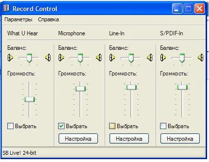

Здравствуйте!
Шипит Creative Sound Blaster Audigy 2 pci. Шипит именно она, т.к. шипение прекращается при отключении кабеля, и не шипит при подключении ко встроенной звуковухе. Кабель экранированный (MiniJack - RCA), компьютер заземлённый. Что можно сделать? Из необходимых инструментов имеется: цифровой мультиметр, советский паяльник (паяю хорошо, этим паяльником уже паял ноуты, сотовые, материнки, пока ничего не убил). Фото платы, если надо, могу приложить.
Модераторы, если не там создал тему, то перенесите пожалуйста.
А какой характер шипения и в какие моменты оно проявляется? Изменяется ли при различных регулировках и в разных программах? Что происходит, если поиграть настройками родной программы? Если операционная система не загружена, например при входе в биос,- шипит или нет?
После начала загрузки системы, через 10 секунд начинается шипение. Но до этого из колонок слышно только 50Hz. После начала шипения, 50Hz перестает шуметь. Ещё шипение прекращается уже при самом выключении компьютера.
Т.е. когда включается звуковуха, усилитель на ней, тогда шипение и начинается
Операционная система Windows XP
В микшере звуковой карты скорее всего открыт микрофонный вход.Переставте галочку на Line-In.
