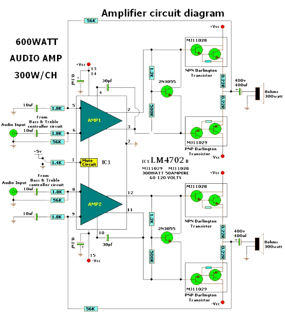

вот схемка до 300 ватт 8 ом

150маловато( а второй какой то опасный:) саб мой 4ом-250вт номинал.

Там в комментариях пишут что его можно разогнать до 300
