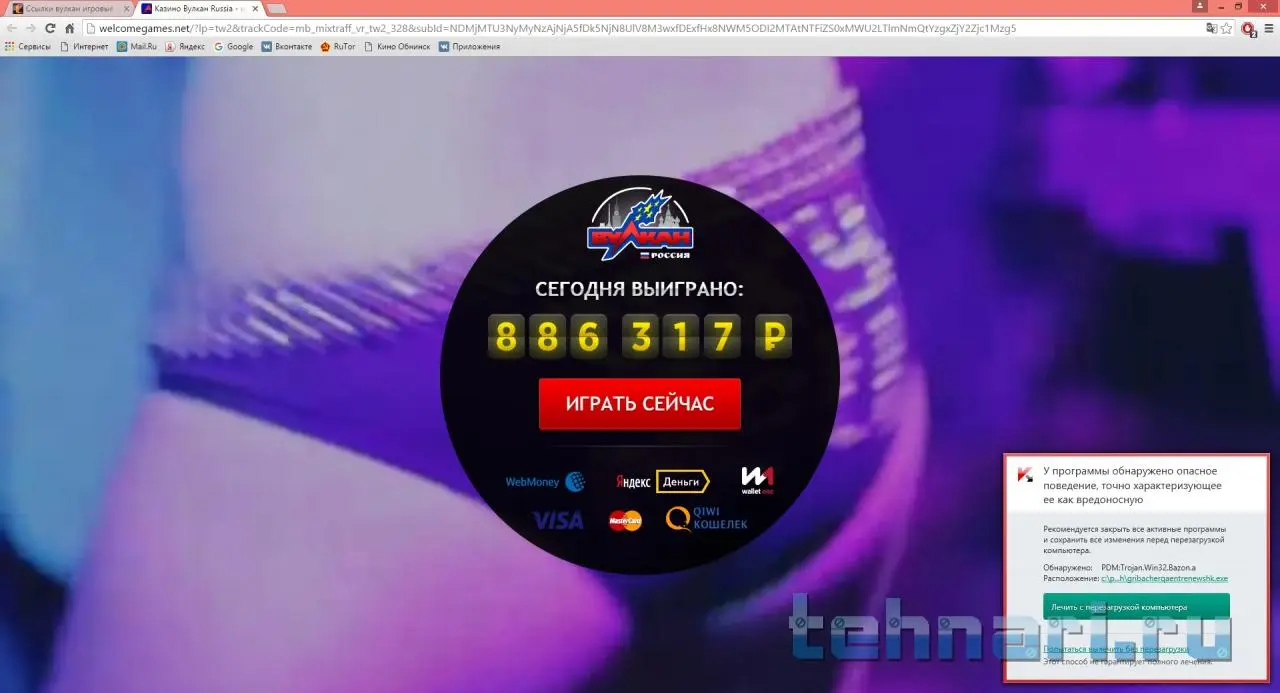

Во первых вот что вылезает, во вторых при включение Windows автоматически включается Google chrome, правда теперь без перехода на сайт вулкан

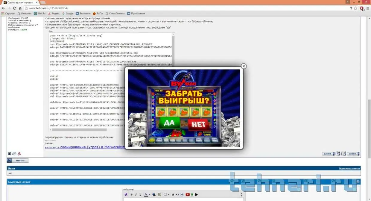

Всё же нет, всё равно переходит

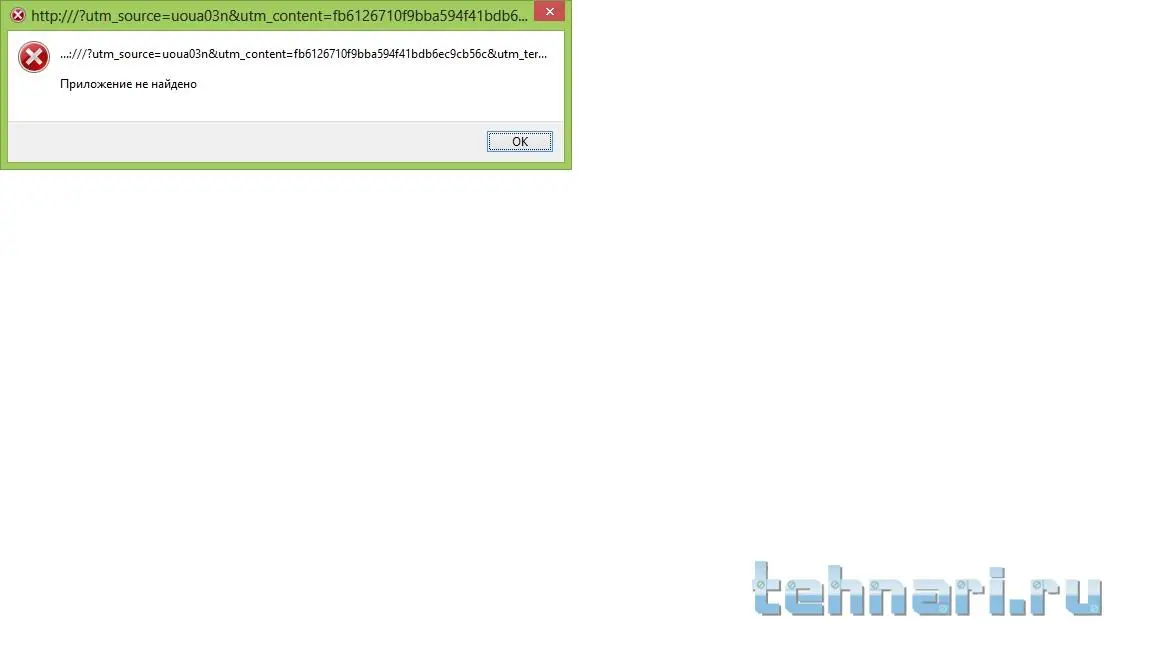

Вот после удаление 360 secur*** вылезло вот это
