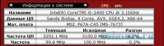

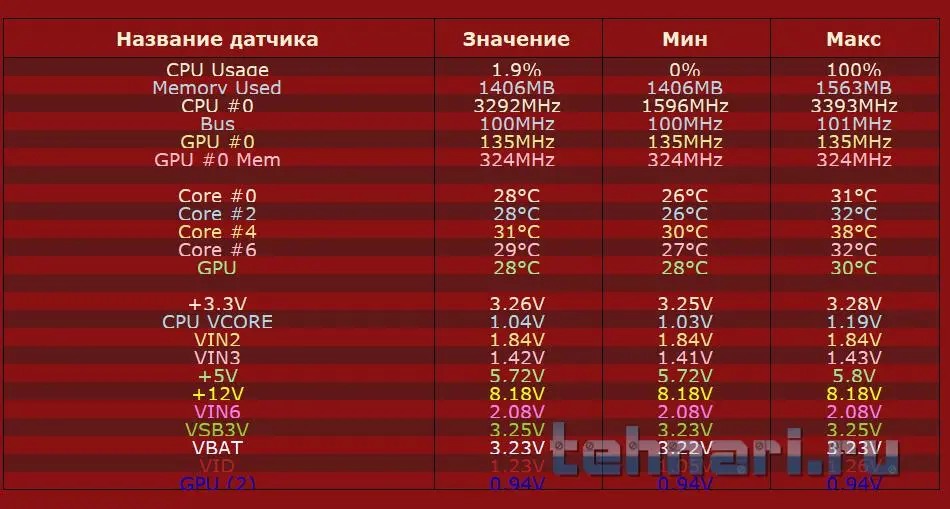

Помогите люди добрые :star2: Сам я не местный-й tehno015 . Комп начал выключаться и перезагружаться на игрушках, которые по требованию должны-бы идти... ВоТ раньше работал на макс. Сейчас мин. настройки.. Пасту менял, Пыль сдувал и т.д... На тестах ФурМарк и ОССТ вырубается... Грешу на БП, хотя его разобрал и вроде всё норм., и плата, и конденсаторы... Меня заинтересовал вольтаж 12V в программе ОССТ...Может и видеокарта...

С таким вольтажом комп невключается. В биосе что показывает?
Читаем правила и описываем железо. Когда бп ломается, необязательно он сгорает.

Да, конечно... Я полный нуб, но попробую описать... БП- HIPER m650

Лучше возьмите прибор и замерьте...
И лучше - два раза! Один раз при работающем компе, на любом MOLEX, жёлтый - 12, красный - 5, чёрные - общий. А второй раз - выдерните абсолютно всё, скрепкой замкните на самом большом разъёме зелёный с любым чёрным и снова на любом MOLEX.

нет у меня приборов и не умею я...

комп работает в сё пучком, но наверное ,когда начинает воспроизводить игровое видео, тогда выключение и происходит
