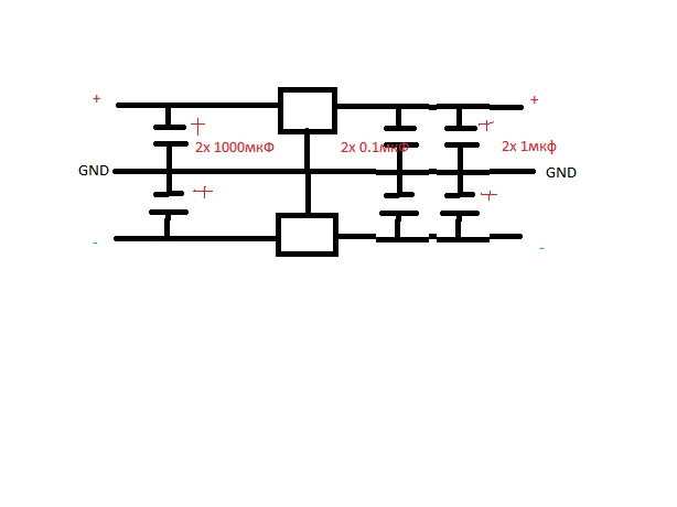

В общем купил Радио-Кит защиту АС, а там двухполярное питание 12Вольт требуется.
Взял транс. Выдает переменку 13Вольт. С обмотками все верно сделал.
Поставил стабилизатор L7812CV, два штуки. Один на плюс, второй на минус.
Ну и такая катавасия. Включил все это дело и на плюсе 12Вольт, а на минусе 0.3В примерно.
Попробовал поменять местами провода на входе(+ и -) иии... я узнал как горят электролиты.... Оба прорвало вверху и начали дыметь в длинну около метра.
Почему на минусе нет 12-ти Вольтт? Стабилизатор рабочий, один я спалил по ошибке, подключив наоборот, второй только купил и такое вот...
Cхему приложил

Эх, понял, завтра тогда куплю новые электролиты и два стабилизатора :)
Получается 78-й на плюс идет, а 79-й на минус?
Располагать 79-й так же?
Спасибо! Но зрелище с электролитами было интересное :D
