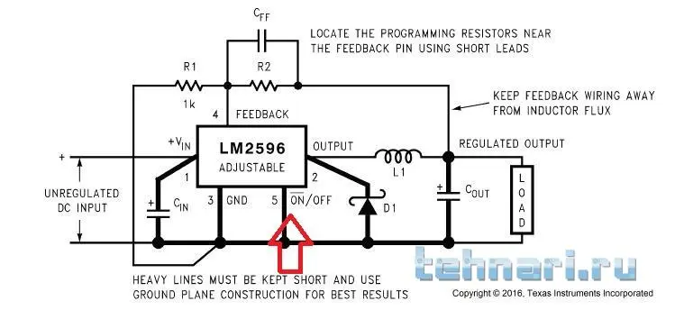

Всем привет. Прошу помощи, разобраться))
Ситуация такая: Собрал Линейный стабилизатор напряжения на LT1083 по схеме. Только на на LD1084 (большая разница?)
Так вот, тут реализован режим СТОП/ГАБАРИТ на задних фонарях автомобиля. Не могу понять, почему у меня на выходе не получается больше 5 вольт. На вход подаю 12.5 вольт.
А так же в наличии есть импульсный стабилизатор LM2596. Возможно ли на нём (с доработкой) реализовать тот же принцип СТОП/ГАБАРИТ?
Если возможно, помогите с доработкой)
Решил первую проблему. В схеме изменил подстроечный многооборотный резистор
на однооборотный.
Всё заработало.
А вот если возможно решить второй вопрос с реализацией режима СТОП/ГАБАРИТ на стабе LM2596, буду очень благодарен!

Интересно, а что произойдет, если R2 вывести в ноль? Насколько понимаю, на клеммы стоп/габарит подаётся плюс питания?

Так как запитать от оригинальных "плюсов" не получится (в стоке там светодиоды так же, одни и те же. Реализована эта схема где-то "глубже"), поэтому питается схема от подсветки номера - это + габарита, и от дублирующего СТОП-сигнала на + стопа
Для информации: Mitsubisi Outlander XL

Согласен. На нём (габаритный) занижать приходиться до 7-8 вольт. Поэтому подумываю, как бы сделать подстроечный съемным, чтобы потом воткнуть(не впаять) нужный резистор на 1Ватт. Вот бы какую-нибудь колбу, по типу как стеклянные предохранители вставляют)))
Настроил свет, замерил, срезал подстроечник, а дублем это "гнездо" под резистор. Воткнул и забыл))))
Или же сразу перед ним (на габарит который) в цепь впаять резюк и занизить до 9-10В? Такое не прокатит?
На СТОП подстроечный то не сильно нагружен будет. там занижение минимальное.

Учитывай факт, что в бортовой сети далеко не ровно 12 вольт. Бывает и 14 с лишним.
Так для этого и придуман туда стабилизатор))) Или подстроечный СТОПа мимо стаба идет?
Я про мощность, выделяемую на подстроечнике и ресурс контакта на его роторе .
Конечно. Напряжение нормально заряженного аккумулятора составляет 12,6 Вольта.
Не только бывает, а и должно быть от 14.2 до 14.4 Вольт при работающем двигателе.

В итоге габариты покинули чат))) Не сработал как должно мой стабилизатор...
Теперь придумал другой путь))) Два стабилизатора на LM2596 сделал параллельно на СТОП и ГАБАРИТ. А чтобы два плюса не перебивали друг друга в сети бортовой, решил поставить диоды. Только вот вопрос, диоды поставить нужно на входе в стабилизаторы? Или на выходе из них, уже на пути к потребителям? И есть разница на плюс или минус ставить?
