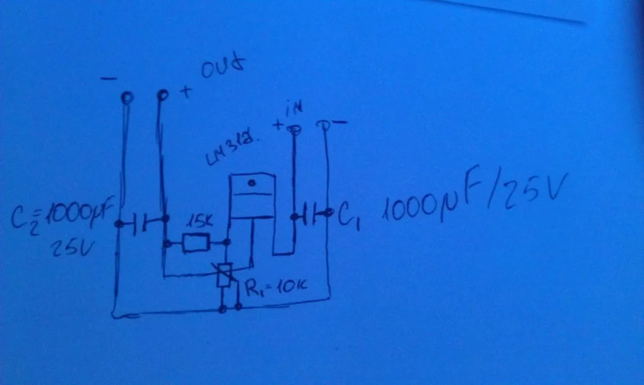

1)Так вот думаю на чём собарть 317-я или 7812?
Питание думаю брать от акума.
С помощью проги для телефона рассчитал параметры для 315-ой
И нарисовал простенькую схему.
Вопросы по схеме.
2)На входе и выходе я думаю хватит ли ёмкостей по 1000 мФ?(если всёже на 317-ой делать)

Я думаю конденсаторы не обязательны для светодиодов. Это если питать будете что нить радиозвуковоспроизводящее тогда да.
Ну на входе потомучто всёравно там скочьки напряжения бывают...
А на выходе незнаю по этому и спросил...
Хорошо.
А всёрано поставлю 100мФ на выходе чтобы диоды не сразу тухли а постепенно.
Хорошо.
Если вы имеете в виду что бы светились после выключения питания, то тогда емкость должна быть намного больше~ несколько тысяч- подбирать экспериментально.

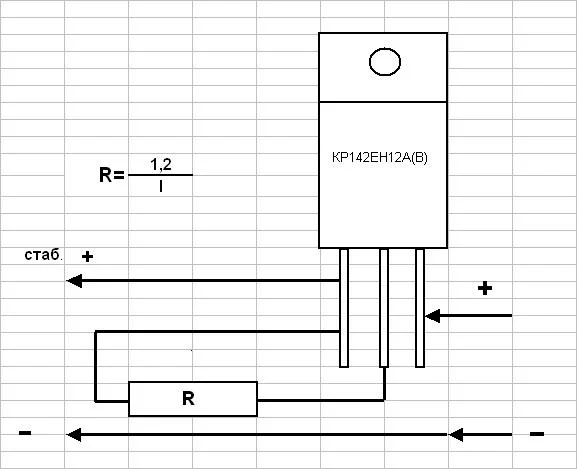

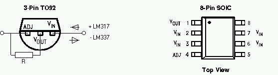

Вот к стати нарыл, можно таким способом.

Если я не ошибаюсь то по даташиту 1 мкф и не больше
Большую емкость на выходе микросхема может посчитать за КЗ и уйти в защиту
У меня в двуполярном блоке питания стоят на выходе по 470 мкФ. Работает (правда через резисторы по 1 Ом)
Всем спасибо.
Завтра попробую собрать:)

А Вам что, регулируемый стаб нужен?
Если собираетесь использовать LED-денты, то делайте на 7812 - проще (не надо никаких резисторов).
Если хотите отдельные светодиоды - питайте их по схеме из 7 поста - это стабилизатор тока (КР142ЕН12А - это тот же LM317). В формуле расчёта резистора вместо 1,2 используйте 1,25 - это точнее.
