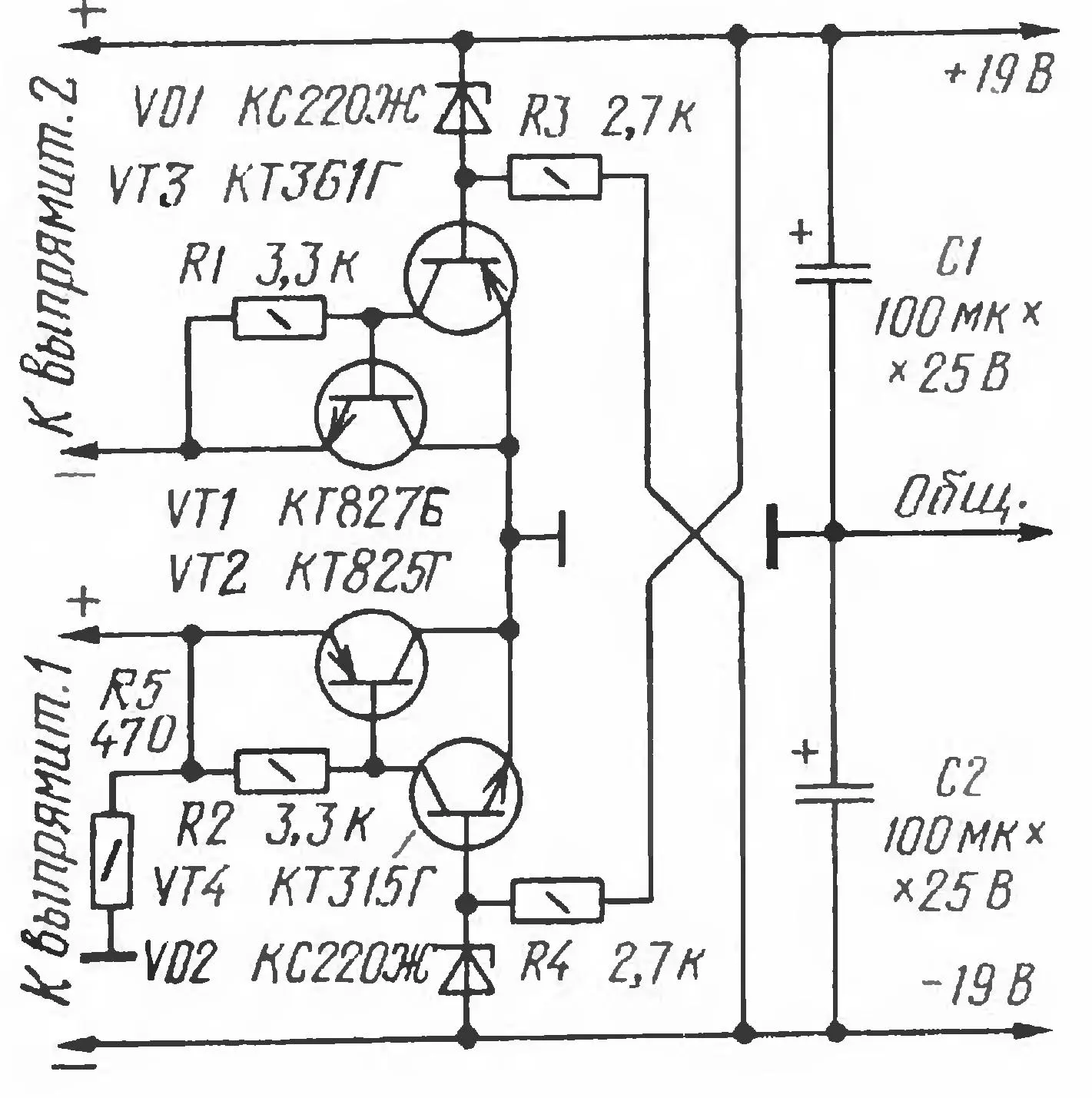

статья В.Орешкин из журнала радио №8 1987год

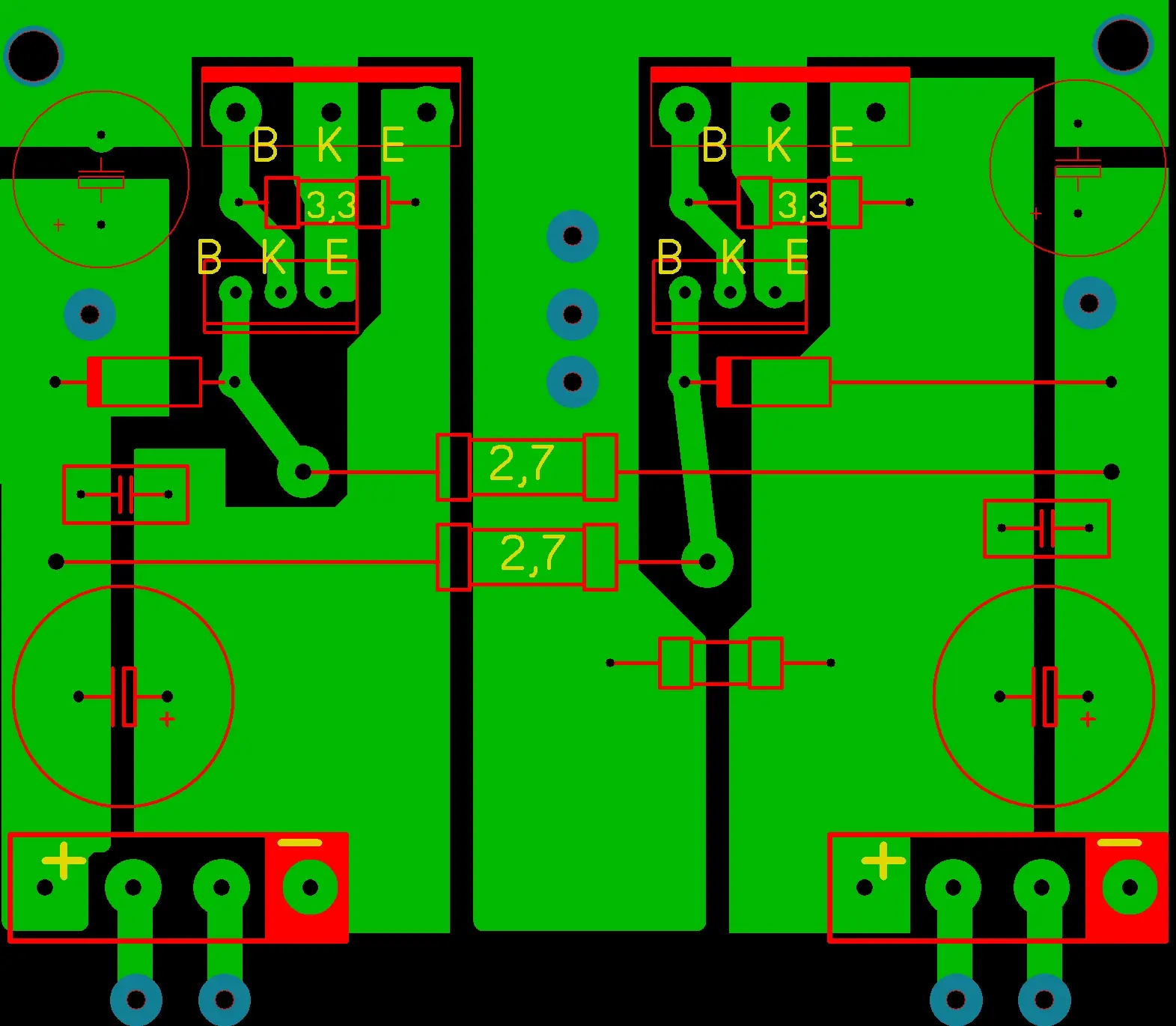

печатная плата прилагается.

R5 принудительный запуск стабилизатора. ..Классическое решение. Номинал резистора зависит от максимального тока стаба. изначально 20ампер.
хороший быстрый параметрический стабилизатор без триггерного эффекта.
скоро доп плата будет с выпрямителем и фильтрами.вопросов больше нет)тему вдоль и поперек разжевали))
Лучше на диодах мосты использовать. и плату покрути.
чем лучше?предельная компактность мне в данный момент нужна.
с диодами быстрыми и компактность хороша. Пока не оптимально детальки стоят .И красоты нет.
красота здесь вообще мало играющий фактор,так как она скроется в корпусе.
