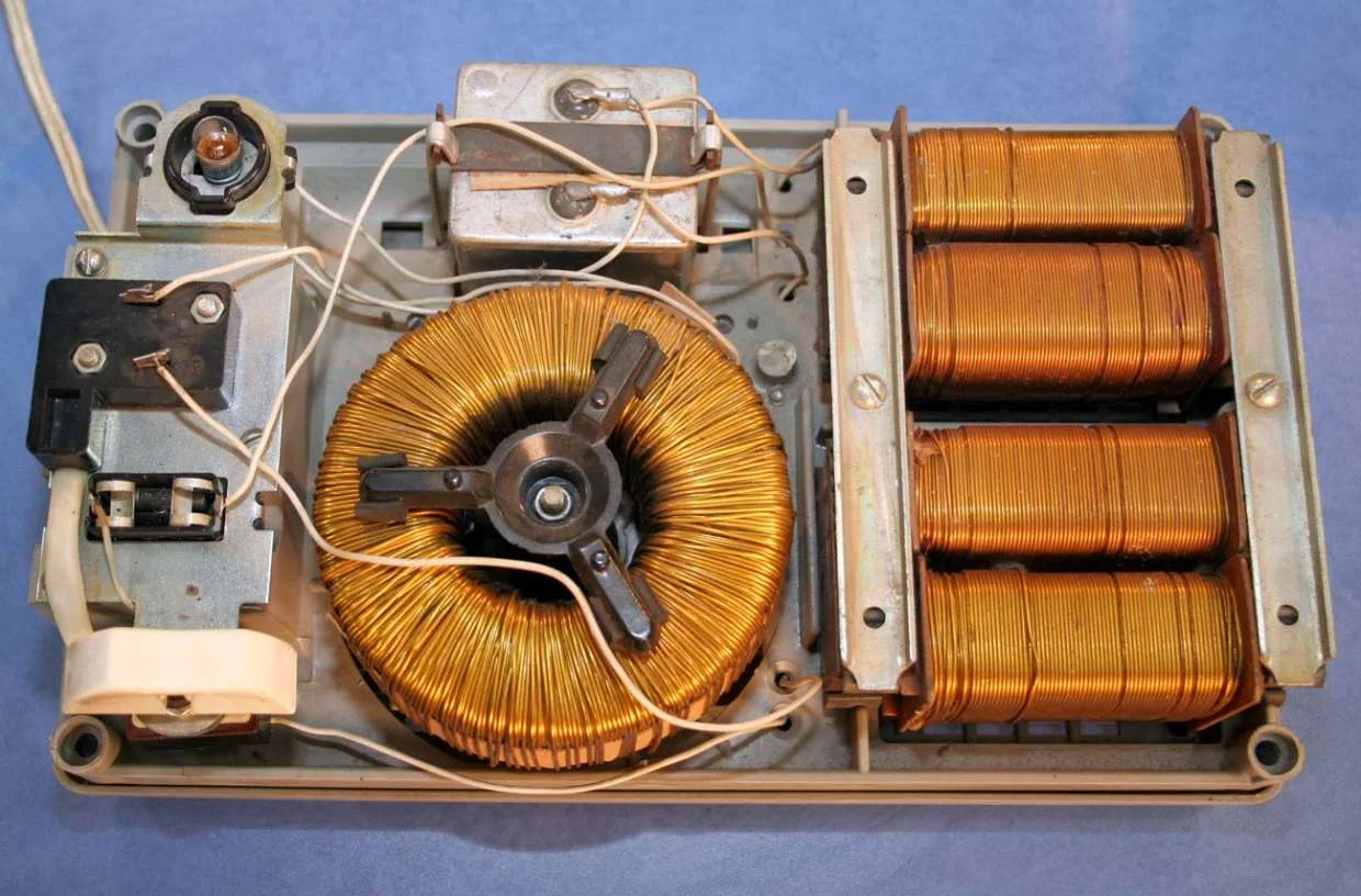

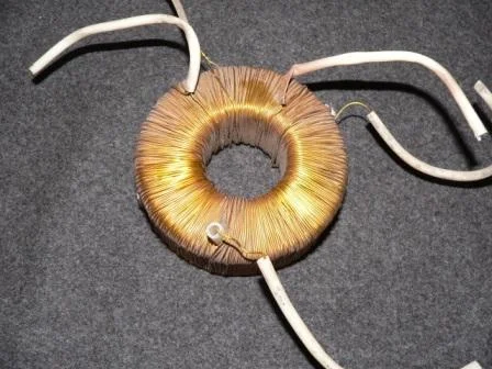

На днях нашёл у себя в кладовке стабилизатор напряжения Украйна-2 на 315 ВТ.
Вскрыв его сразу увидел круглый исправный тор но он был намотан алюминевым проводом и лак от старости местами отслаивается .
Хочу спросить сколько ватт этот круглый тор?
Стоит ли перемотать алюминии с отслаиваюшимся лаком на медный провод ?
жду ваших советов .tehno015
Около 300 Вт. Для точного ответа нужны геом. размеры.
Сейчас он вполне рабочий, для работы в качестве трансформатора на 220 вольт нужно только домотать сколько-то (не помню сколько) витков . Что делать - решать Вам.
Ну если лак отслаивается, то я явно перематывать полностью ... :)
даже если бы он не отслаивался, перематывать на медь стоит (если конечно она есть) т.к. проблематично будет мотать вторички потом, алюминиевая первичка закроет всё окно, останется дырка около 1см всего.
Ген, там бублик (если не путаю) точно такой же как у меня был, с АРБ :)
Юр, я мотал проводом, алюминиевым, местами вообще без изоляции (Гена знает) и ничего, работает ТОРик без нареканий :)
