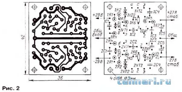

Привет! Подскажите самую простую схемку (типа той, что ниже скинул) стабилизатора для УНЧ. Нужно чтоб выдавал +-30 вольт 1-1,5А (в усилитель Кумир 001, вместо родного), желательно с печаткой. или может у кого есть печатка к моей схеме. Спасибо заранее:)

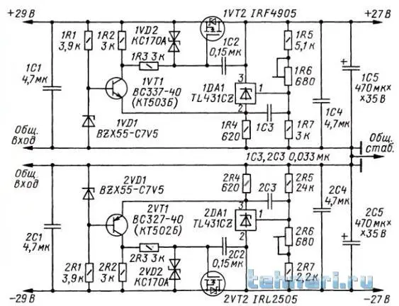

Вот пример стабилизатора для УМЗЧ.
    34.7 KB · Просмотры: 1,321

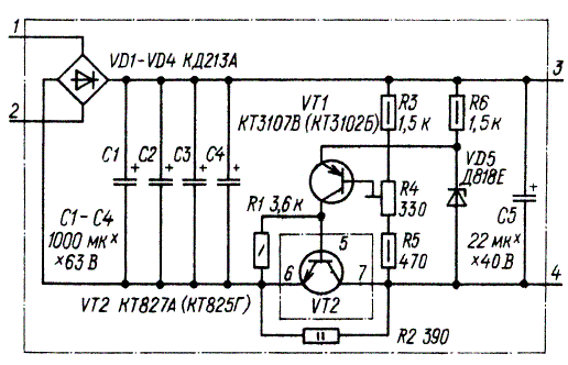

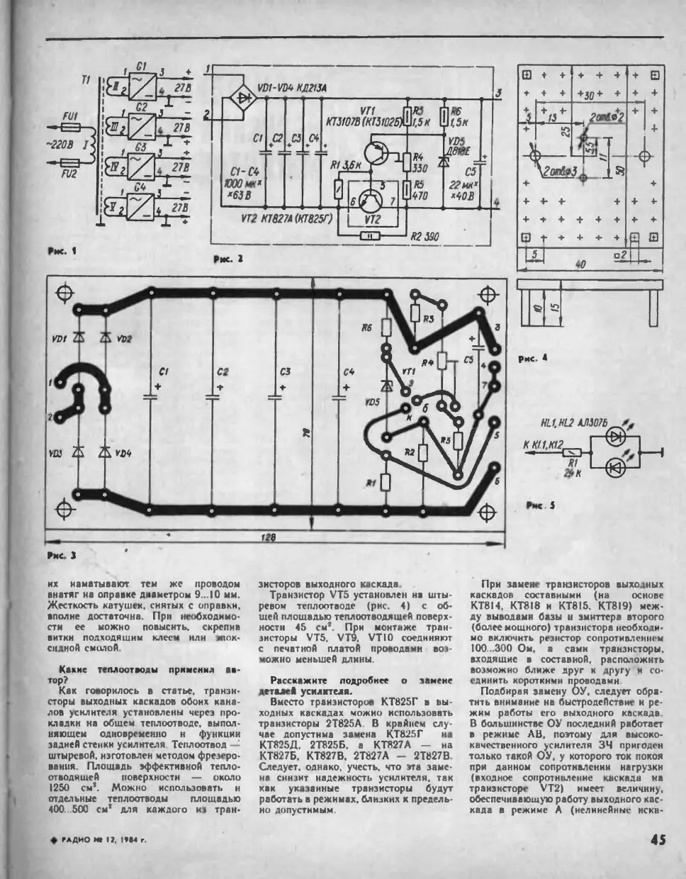

    26.2 KB · Просмотры: 163
    131.1 KB · Просмотры: 265
А что с родной то случилось,дорожки отскочили или её вообще нет?Если есть родная,можно её сфотографировать и в спринте перерисовать.

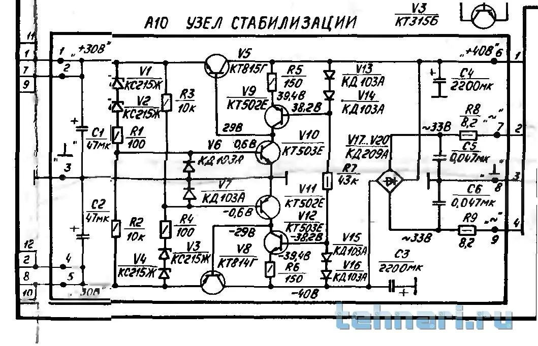

В Кумире нет стабилизатора УНЧ, есть только стабилизатор предварительного усилителя, и схема его не сложная
    88.6 KB · Просмотры: 356
Питание с этого стабилизатора так же идет на предвыходные каскады самого УНЧ, тобиш там питание стабилизированное. Ребята, короче, подскажите стабилизатор для предварительного усилителя с темброблоком, чтобы поп роще (может даже стабилитрон какой воткнуть?), а на предвыход УНЧ я просто подам питание через диодный мост (там будет чуть больше, у меня переменки 32в)
Попроще? Только на интегралках 7815, и 7915, даташиты на них найдёшь.
Обрати внимание, что у 7905 включение другое.
Не так выразился, хотел сказать не сложный на рассыпухе, чтоб не ехать в магазин... бензина в баке давно не было, безработица в паре с ленью, мать их...:))
Ну тогда на параметрических стабилизаторах, хотя на интегралках значительно проще, съезди на автобусе?
А чем родной стабилизатор не устраивает, по 3 транзистора в плече?
С ним вечно какие-то бока... Стучу по усилителю - работает, стучу еще раз - не работает. Первые разы перелопатил все регуляторы, все- все поменял, а оказалось стаб барахлит, перелопатил его, все равно какая-то хрень... Уже надоело его колупать, собрать новый проще. Может на тех же транзисторах собрать просто?

Вы не правы! Посмотрите "Одиссей У010"... Двуполярный стаб с защитой от КЗ на +-37В. И более новых Одиссеях он стал посложнее но остался! Думаю именно из-за защиты их и ставят...
Сам пол года назад в нём ковырялся... Сходите здесь на "усилители". Там есть тема "Реставрация......"
Вчера в МикроКАПе отсимулировал половинку представленного стабилизатора... Работает, но падение напряжения на мосфете 4,5-5 В, а не 2 В (как указано в схеме). Мои сомнения подтвердились! Для входного напряжения менее =24 В необходимо применять стабилитрон 4,7-5,6 В. А для входного напряжения =20 В вообще оставить одну ТL431, на выходе получается =15-16 В...
Подобный стабилизатор подойдёт для УМ с токами покоя 100-200 мА. Для УМ на с токами покоя 0,5-1,5 А (на мосфетах), это будет слишком жирно (по 2,5-8 Вт в тепло стабилизатора отдавать).

Ну вот схемка от PASS ZEN c электронным дросселем...
    9.7 KB · Просмотры: 190
