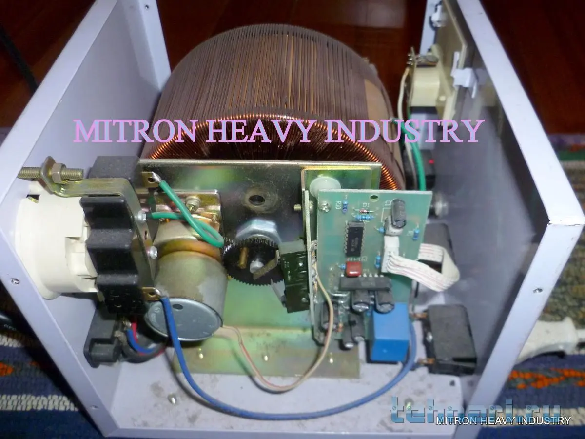

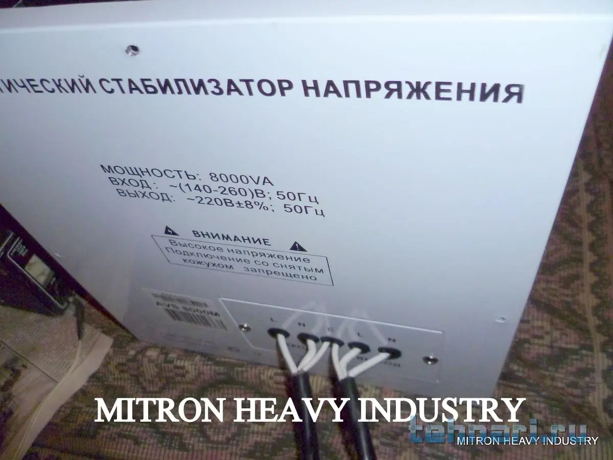

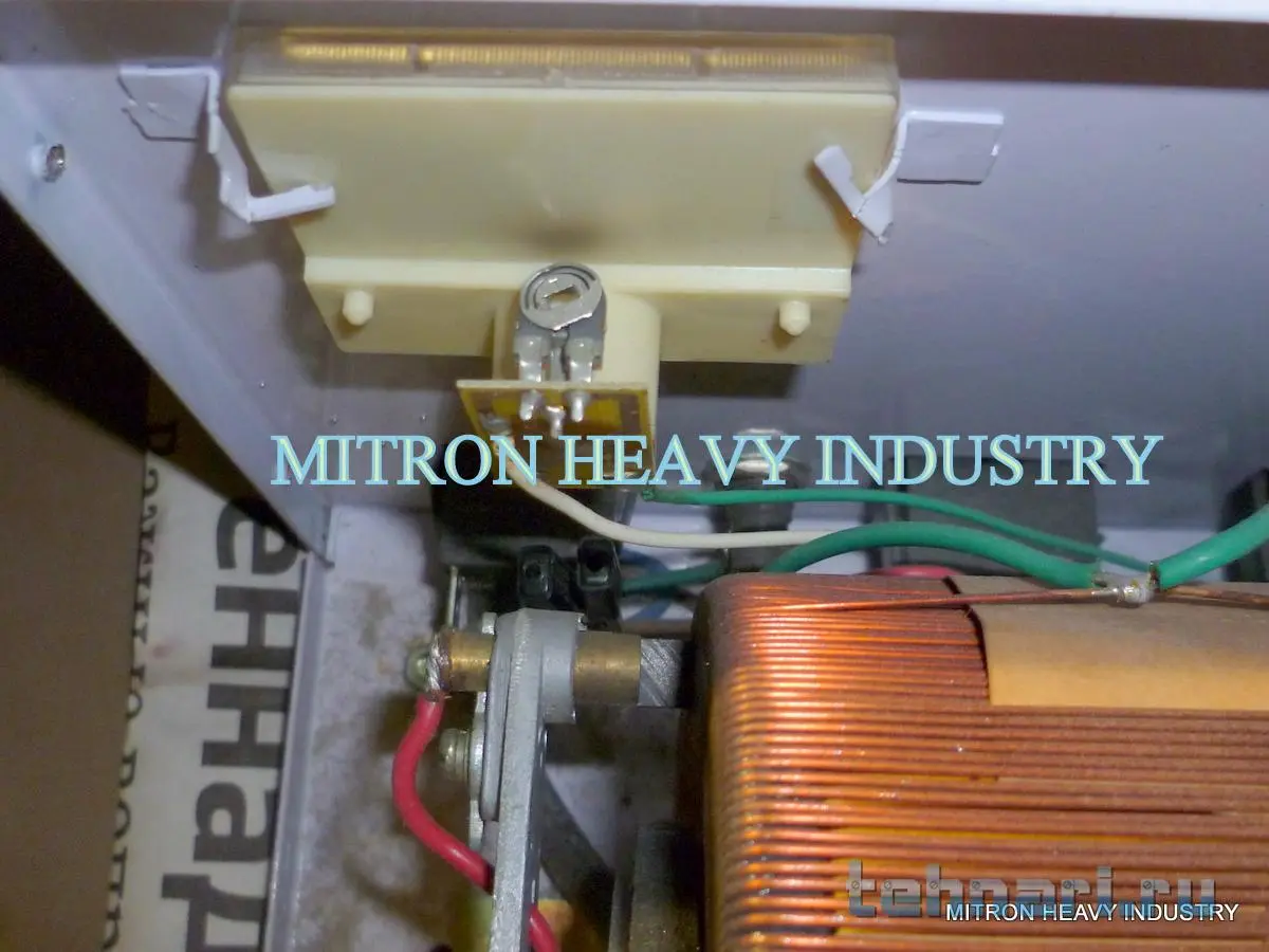

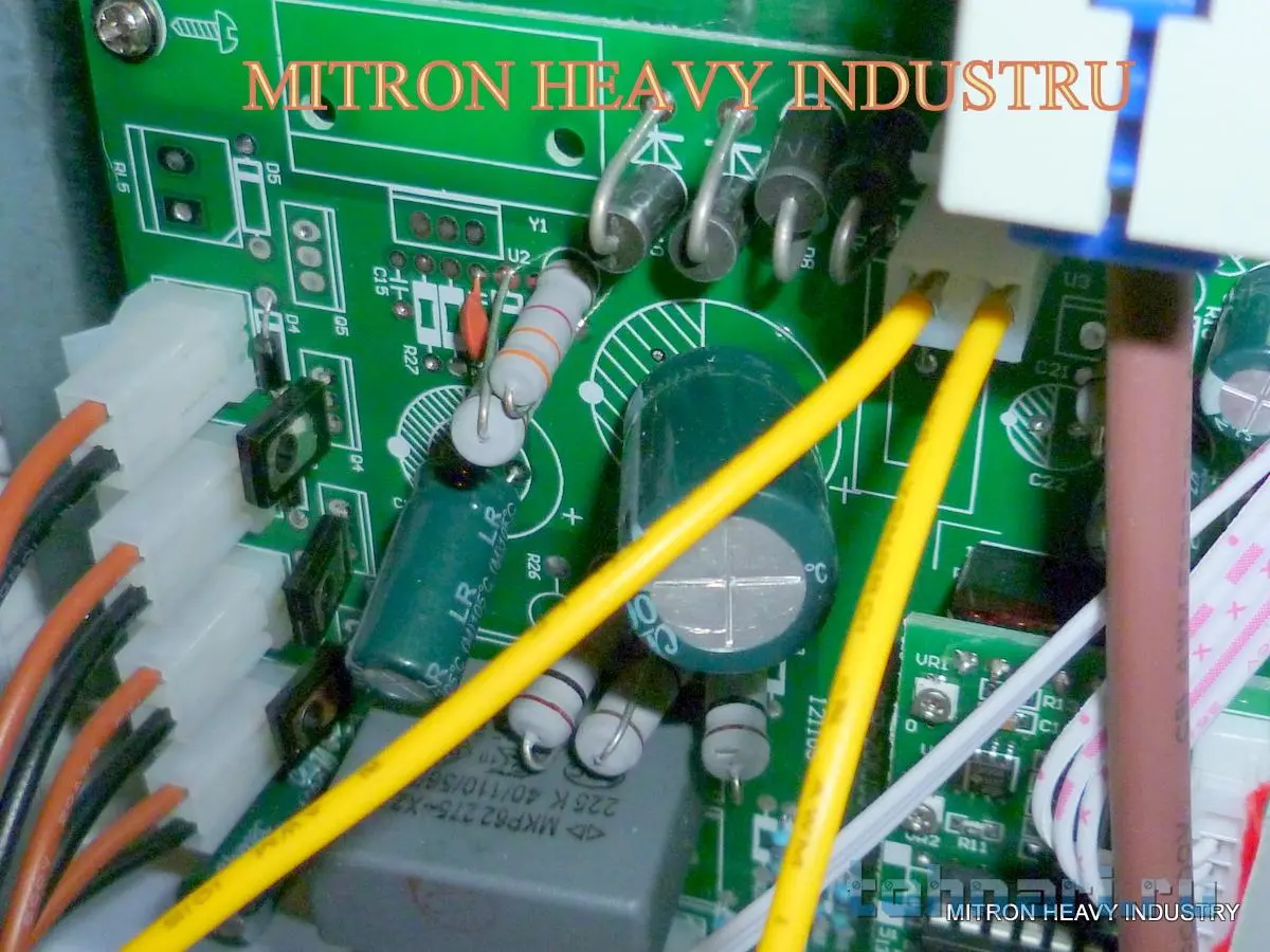

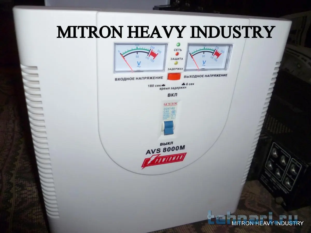

В начале декабря 2021 случилась авария в Тюменских электрических сетях. после ентого напруга в сети стала 235-260 вольт, страшные перекосы и в одной фазе стабильной дрейф 230-260в, а в двухдругих пониже 205-236, но скачет всегда через 10 вольт те допустим 210-220 +дрейф.Стал вытаскивать разное старьё в смысле стабилизаторов напряжения. От такого запитаны насосы, теперь врубил туда холодильники боюсь за холодильник ЛЫЖИ тк там современная электроника. А РЕЛЕЙНИК говорят даёт выбросы в сеть!

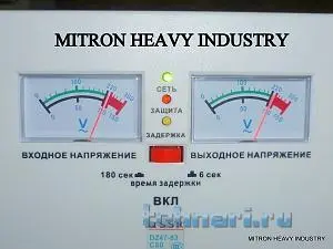

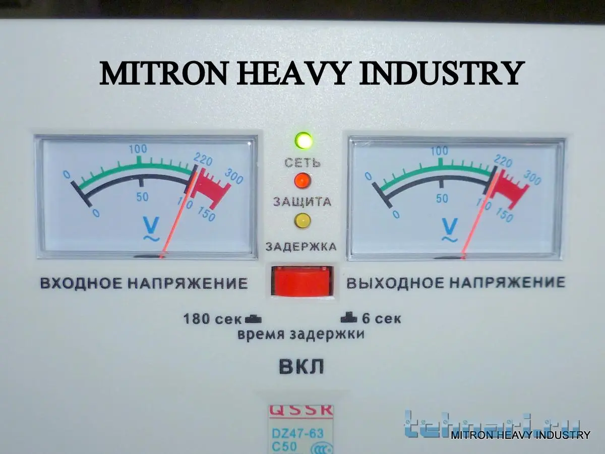

До аварии было так , теперь все ставки на левом ВМ НА КРАСНОЕ

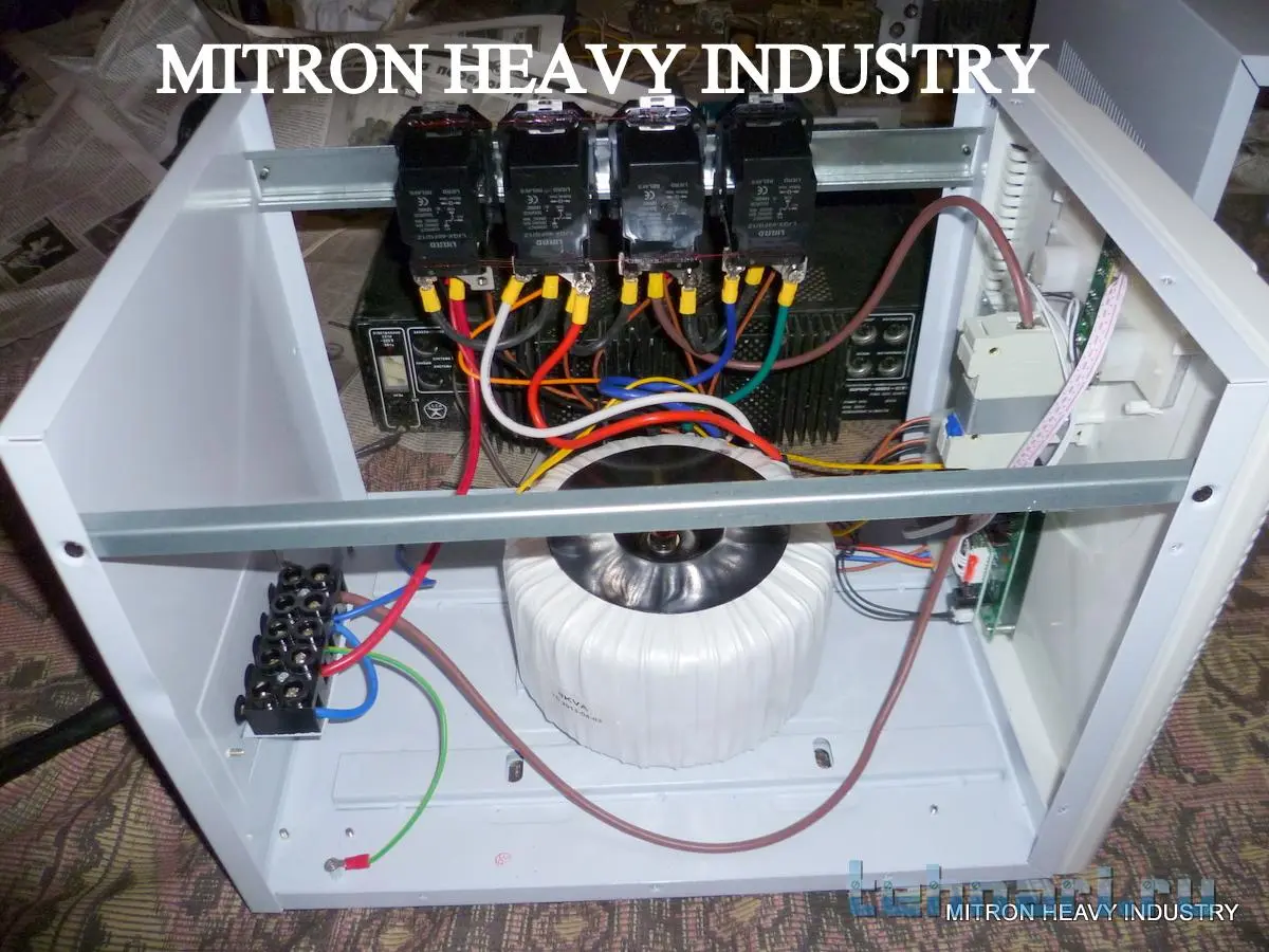

Да я занимаюсь ремонтом сварочных инверторов, так вот на тубе где мастера рассказывают о своих "подвигах " постоянно проскакивает мысль, что если в сети работает релейник, то транзисторы моста часто вылетают. Я когда варю, всегда релейник вырубаю, А ТАК КАК ЛЕТОМ НАПРУГА НОРМАЛЬНАЯ, ТАК ОН И ТАК ВЫРУБЛЕН! Пару раз осенью забывал вырубить ничего с моими инвами не стало, но всё равно БОЮСЬ!
Сам мой релейник эксплуатирую лет 5 раньше по весне-осени напруга проседала. ТАК СЕБЕ этот стаб.
1. Мало ступеней всего 4 бывало при сильной просадке не переключит ввысь и насос молотит, приходится врукопашную вырубать. Но это редко.
2. когда лампочку врублю для контроля она при переключениях пригасает.
Вывод- тонкую электронику питать НЕЛЬЗЯ!
Раньше в него насосная станция была врублена и цирк-насос. а теперь ещё и два холода- больше боюсь -перегрузится!

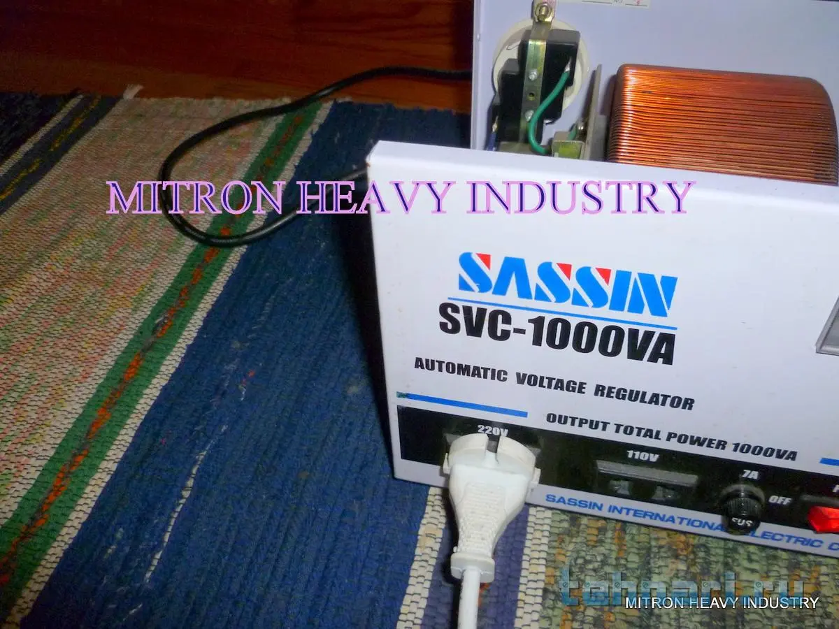

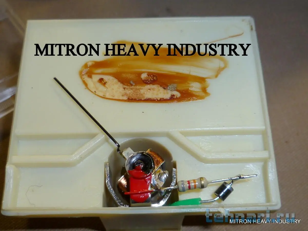

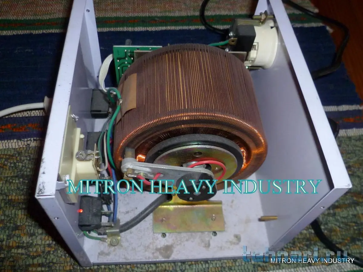

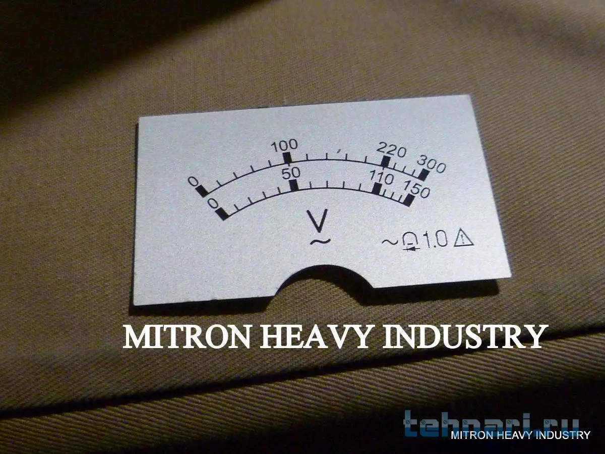

Для питания Бума теперь использую такой,нащёл в помойке, отремил стрелка не РАБОТАЛ разобрал на стрелке лежал ШКАЛ поднял, приклеел собрал-WORKING!

Для питания Бума теперь использую такой,нащёл в помойке, отремил стрелка не РАБОТАЛ разобрал на стрелке лежал ШКАЛ поднял, приклеел собрал-WORKING!Хотя перспектив НЕТ говорят что они сильно запаздывают по скачкам!
