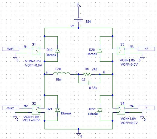

Здравствуйте. Нужно разработать обратную связь для инвертора постоянного напряжения в синус.
В инверторе есть мостовой коммутатор: (см. вложения)
На ключи S3,S4 идут управляющие сигналы в форме меандра, на S1,S2-синусоидальная однополярная ШИМ. (см. вложения)
Собственно, оно сглаживается фильтром и на нагрузке имеем синус.
Проблема в том, что напряжение питания моста (349V) может меняться на ±10%. Я понимаю, что, чтобы стабилизировать напряжение на нагрузке, нужно увеличивать коэффициент заполнения при просадке напряжения питания, и соответственно уменьшать его при повышении напряжения питания..
Как это сделать? - Менять соответствующим образом аплитуду синусоиды, которая сравнивается с треугольными импульсами при формировании ШИМ.
Но как? (Какую схему использовать для изменения Кзап.?)
Добавлю, что на выходе нужно иметь синус 311V и параллельно нагрузке будет стоять трансформатор обратной связи с напряжением вторичной обмотки 15V.
