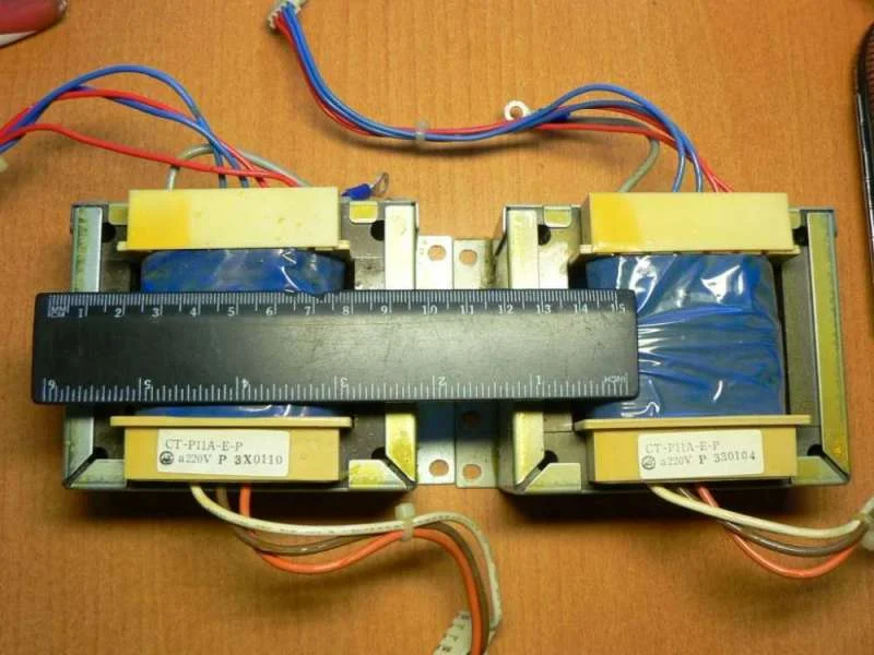

детали есть где) в том же Чип и Дипе, там уже заказывал, но вот со схемами с трансформаторами первый раз дело имею)
этот же не подходит трансформатор? Вот, вроде 60 вольт, но там Выходное напряжение - три цифры - 60 / 8 / 2х18
Это могут быть три разных типа трансформаторов.
А еще он на 15Вт, так что маловат.
ясно, ну вот тогда 90 Ватт, правда не понятно) в названии трансформатора написано ТПП-286 220-50, а в Выходное напряжение, В 3.92/6.36 - это 3,92 вольта?))
Да тоже не пойдет ... :)
Подожди, а сколько на выходе выводов, может их соединить последовательно ??? :)

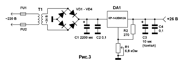

Вот схема >>>
Диодный мост, минимум 4-5А, электролиты 2200mF на напряжение больше 50V?
диод на выходе 1А (любой), стабилитрон 40V (любой). Силовой транзистор на радиаторе. Коэффициент стабилизации выше чем у любой кренки, защита от короткого на выходе ...
