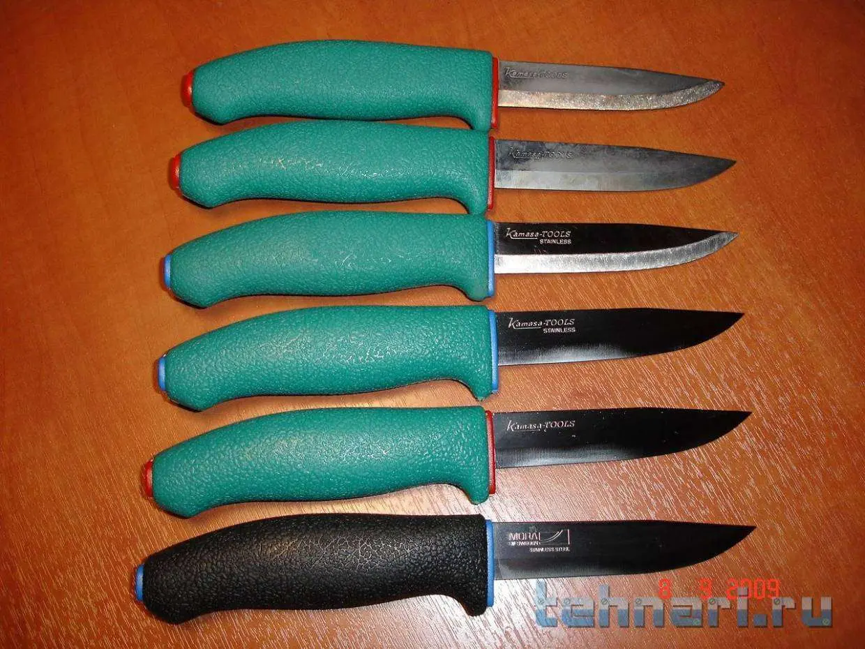

А так, зачем изобретать велосипед. Вот у КАМАСЫ, неплохие ножи рабочие, брату лет 15 назад дарил, так в поход, да и по работе, до сих пор живой. Рукоять пухлая, но очень удобная, нож не вертиться, не выскальзывает. Твердость почти 60, как у хороших охотничих ножей.
HELIKON-tex Нож Morakniv® Allround 746 KAMASA TOOLS 2 цвет Marine Green
Нож общего назначения, разработанный для и во взаимодействии с представителями из различных отраслей промышленности. Эргономичная и с текстурой противоскользящая рукоятка обеспечивает хорошее сцепление и прочный обхват пальцем, что предотвращает случайное скольжение.
Произведен шведской компании Mora of Sweden®.
Особенности продукта:
• Длина лезвия: 102 мм
• Общая длина: 228 мм
• Толщина лезвия: 2,5 мм
• Тип лезвия: clip point plain
• Твердость клинка: 57-58 HRC
• Сталь: Sandvik 12C27
• Лезвие из нержавеющей стали, острие с лазерной гравировкой
• Рукоятка, выполненная из пластмассы, покрытая противоскользящей резиной

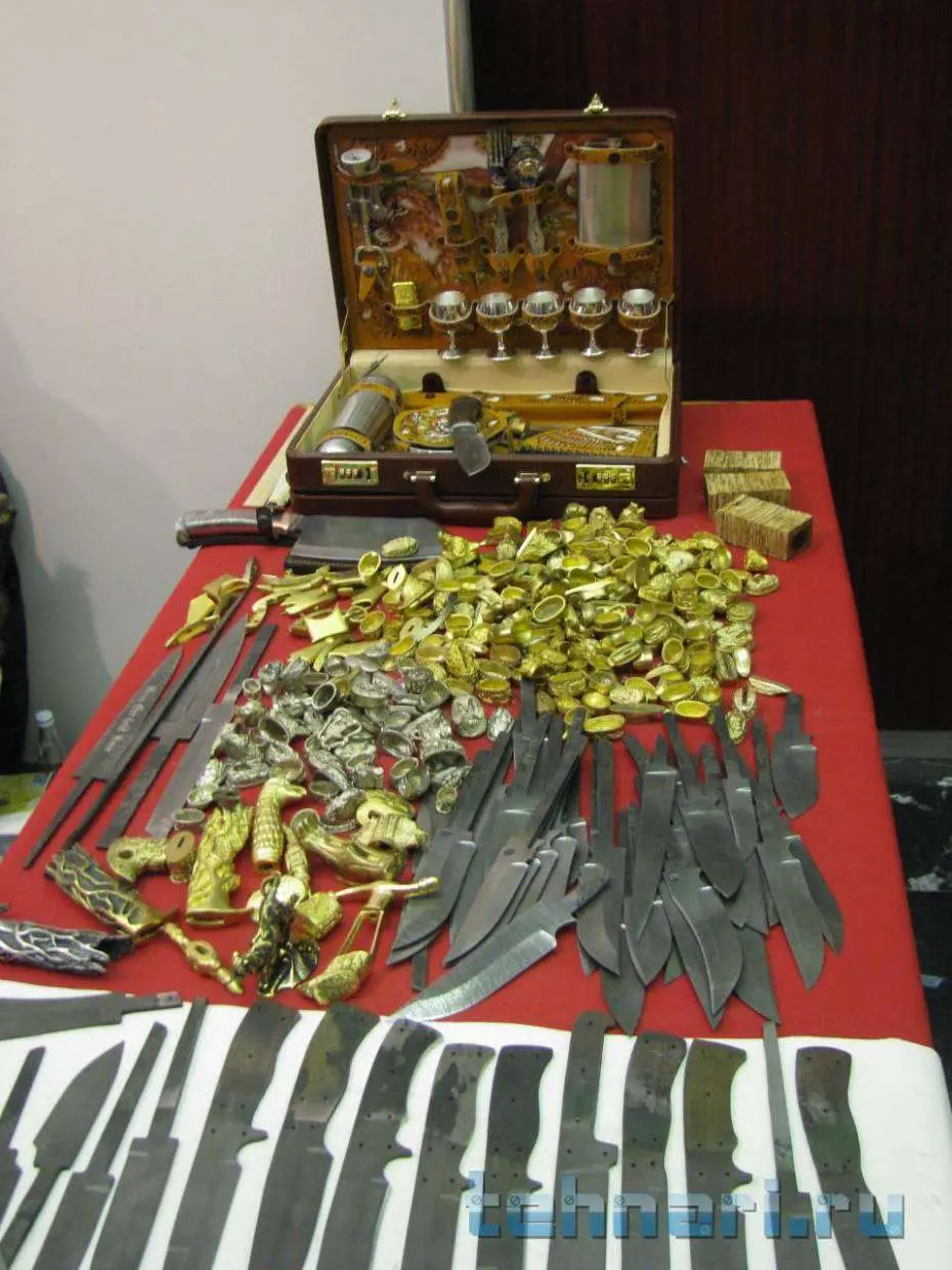

набалдашник и эту штуку, не знаю как она называется
Эта часть ножа называется -Гарда. Металлическая часть с торца ножа - навершие. Ниже снимок сделанный мной на выставке мастеров холодного оружия. Парень профессионально занимается изготовлением именно гард и наверший.

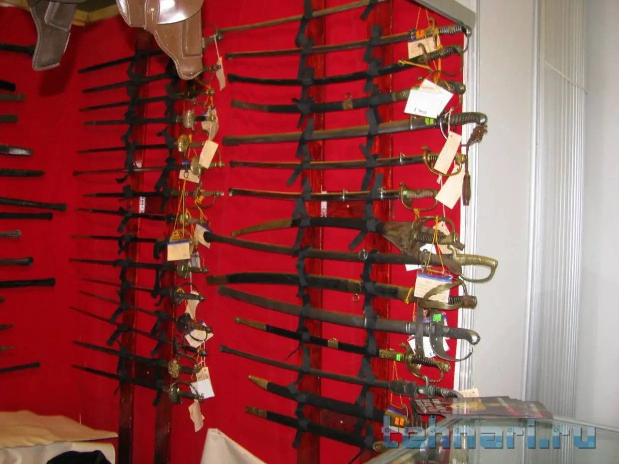

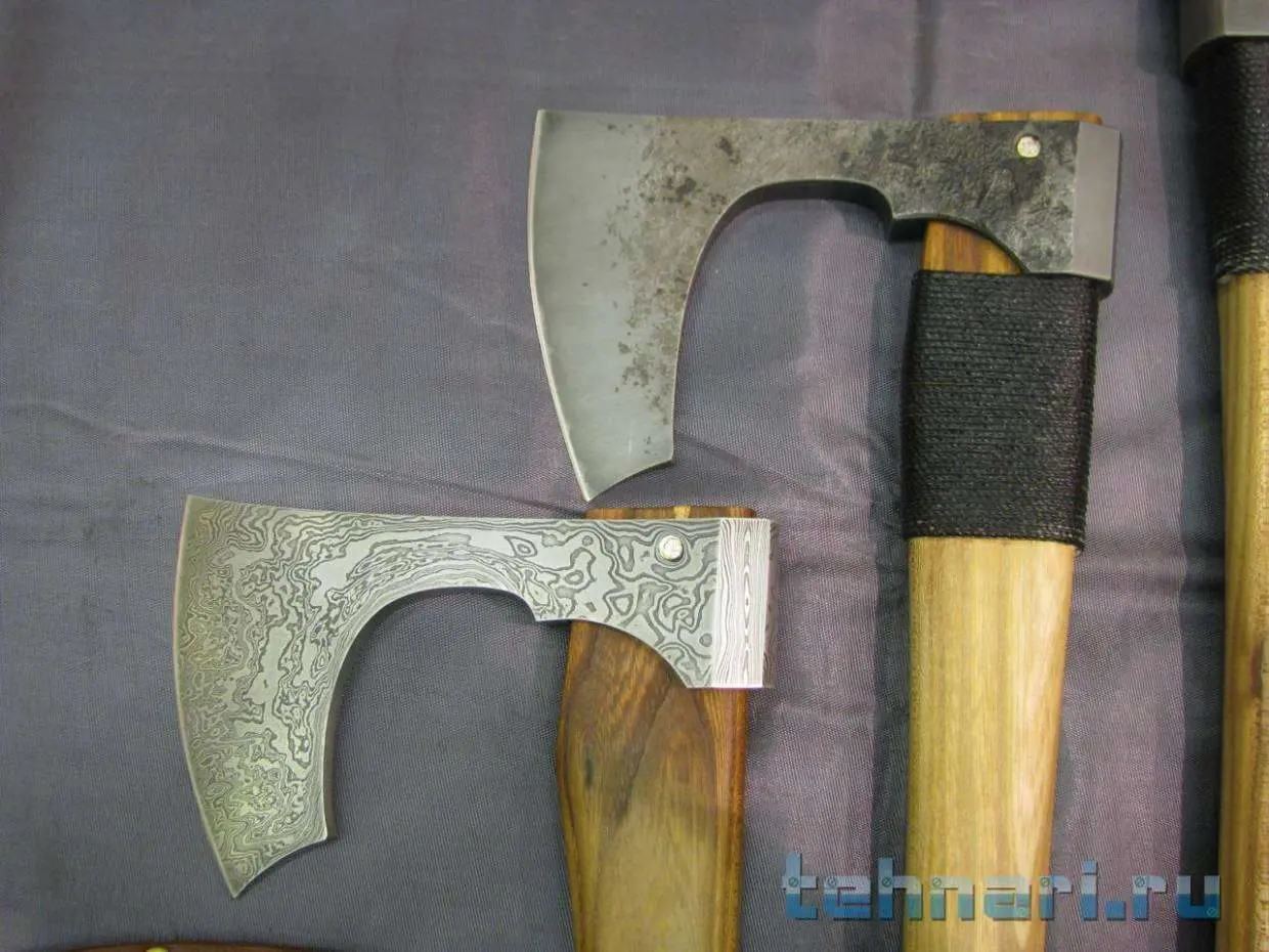

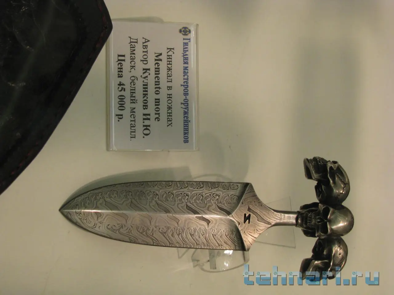

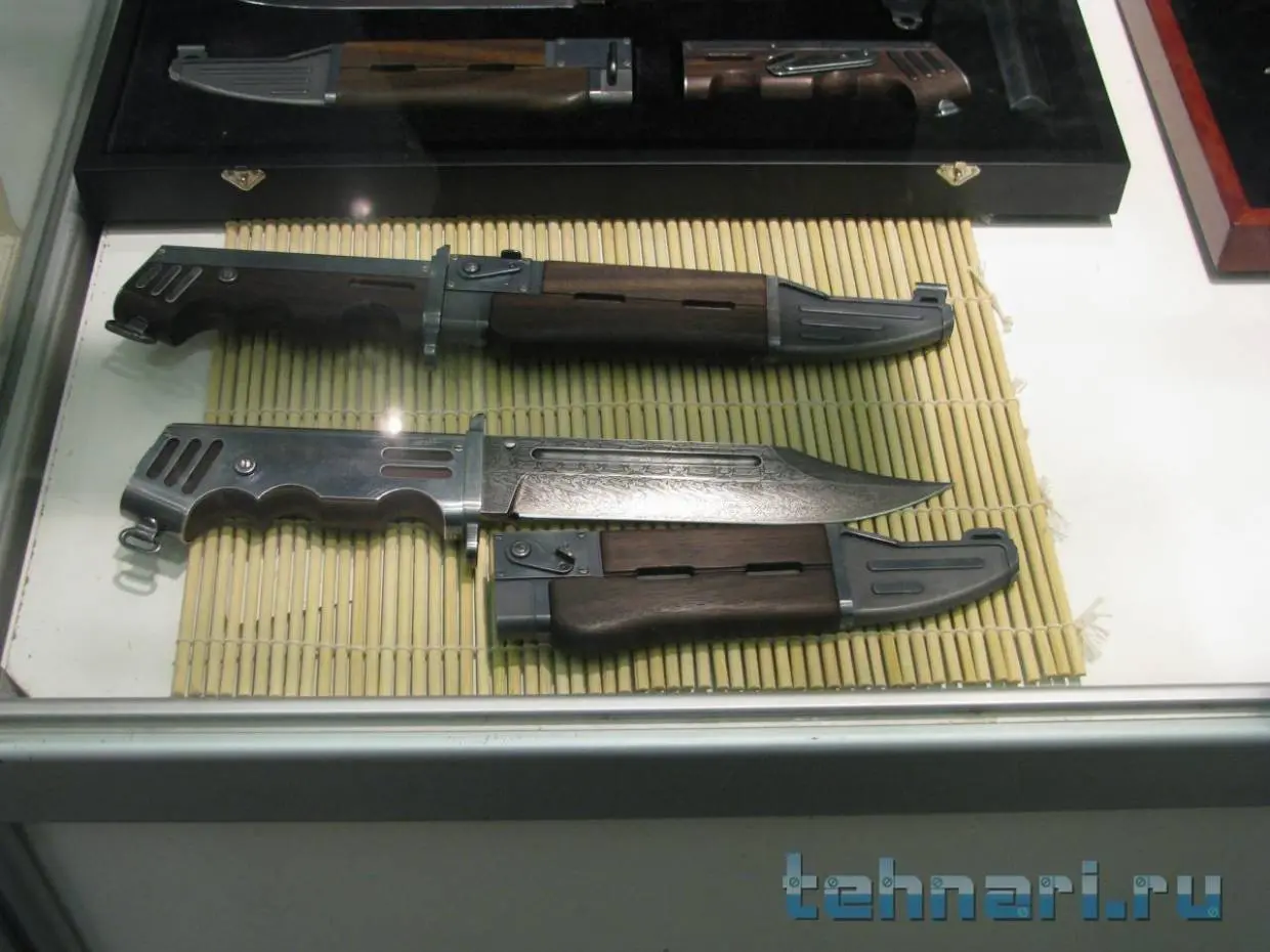

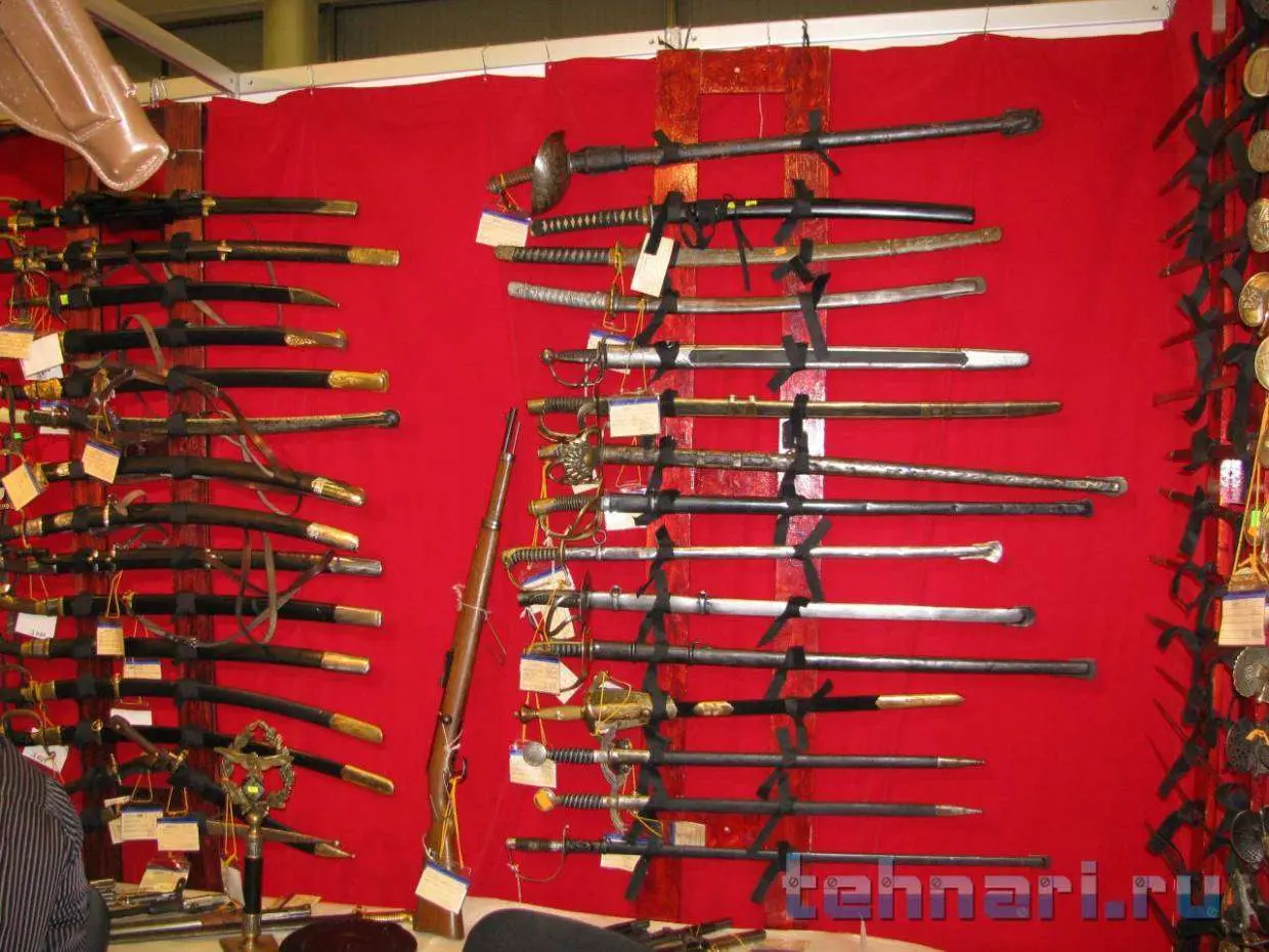

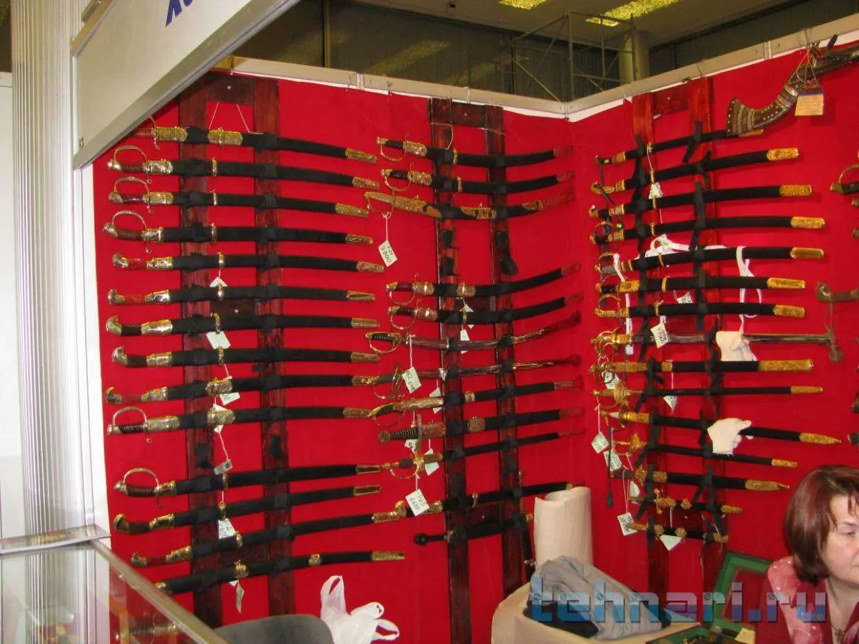

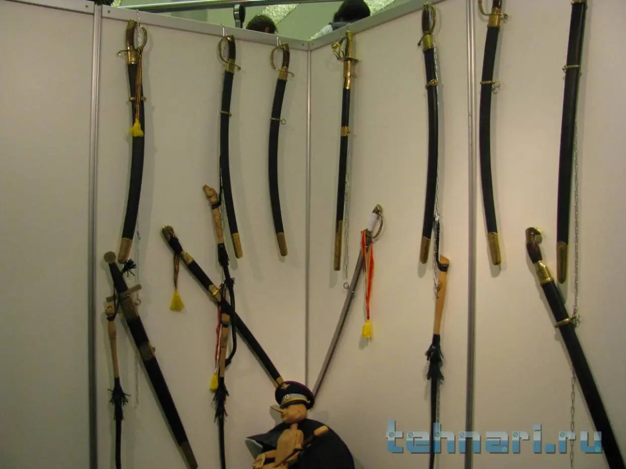

Ещё фото с выставки:
Булат и дамаск
Сабли и шашки
Еще много фото, всё это можно было пощупать и пообщаться с мастерами. Кстати сталь 65х13 в почете и довольно часто используется многими в работах бюджетного уровня.
