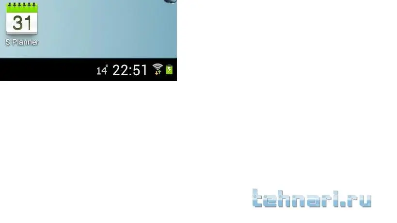

При зарядке посмотри, идёт ли анимация? Если с крестом, то меняй зарядное на более мощное.
    5 KB · Просмотры: 100
