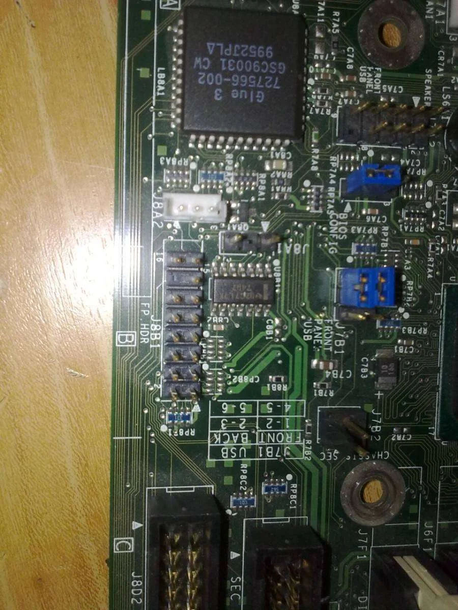

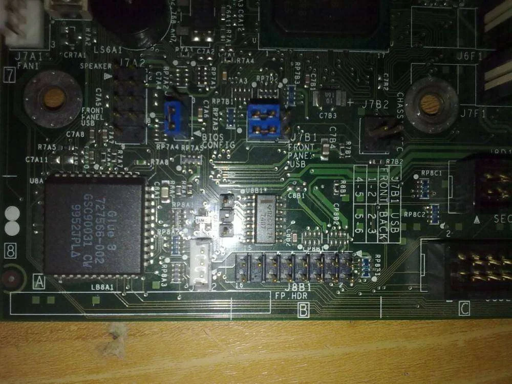

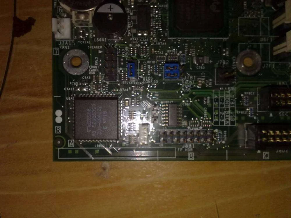

Народ, помогите, пожалуйста.
Имеется такая плата INTEL 810, вроде.
Я не знаю куда подключаются кнопка ВКЛЮЧЕНИЯ и ПЕРЕЗАГРУЗКИ и остальных лампочек, подскажите, может кто сталкивался с такой ситуацией.

Туда где FP написано, попробуй методом проб и ошибок, а вернее отвёрткой:D, просто подаёшь питание и тыркаешь отвёрткой попарно, где запустится там и будет пауэр, ну и остальное так же.

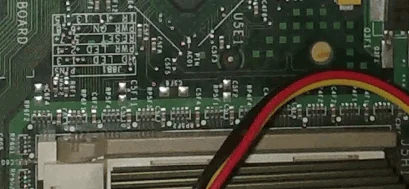

На 3 снимке между севером и процессором таблица контактов фронтальной панели, на снимке 4 сами контакты панели (первый контакт обозначен белым треугольником). Подключайте согласно этой схеме.
смотрите на самой плате - почти всегда пишут куда что идет ( белый цветом)
