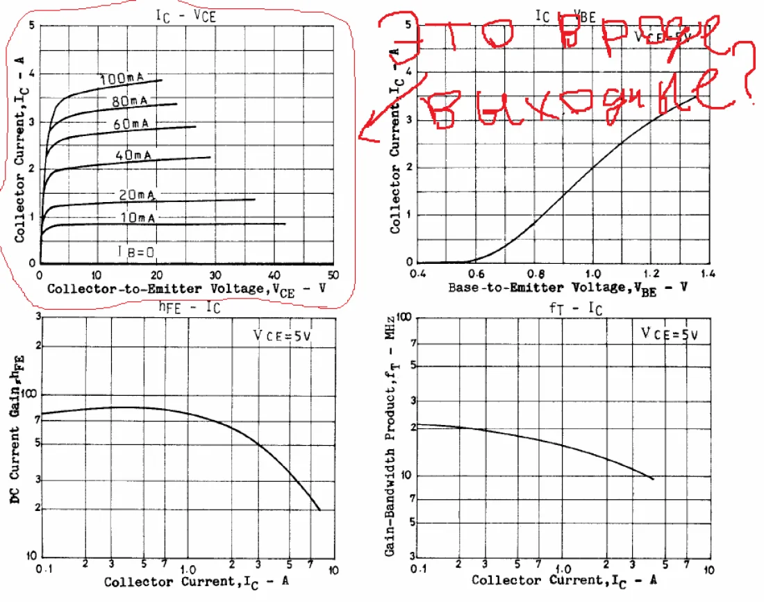

Здравствуйте. Где можно посмотреть статические характеристики для схемы с общим эмиттером для транзистора 2Т875А, либо для 2SD1940?
Нужны входные и выходные характеристики данных транзисторов, чтобы по ним построить остальные. Неужели никто не знает.
Если эти транзисторы есть в наличии, то проще их получить, используя приборы, чем искать datasheet на них, в котором характеристик может и не быть...

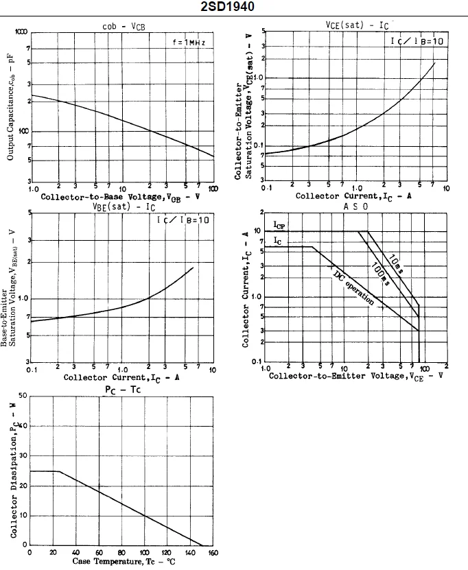

В наличии нет. Приходится лазить по интернету. Нашёл что то подобное для транзистора 2SD1940. Не могу понять, где входные.

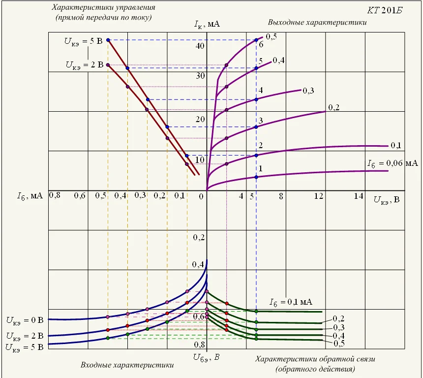

В итоге должно получиться что то вроде этого.
Где на этих графиках входные характеристики?
