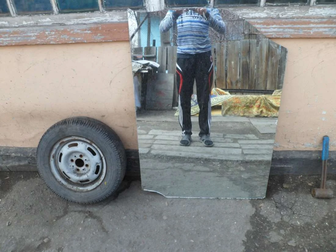

Здравствуйте! Кто может рассказать как правильно сверлить стекло(зеркало)? Больше интересует вопрос зеркалом, хотелось бы из зеркала сделать корпус для усилителя, а сверлить не умею.
Имеется вот такой, маленький скромненький :D кусочек зеркала:

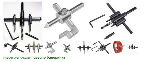

Какой диаметр необходимого отверстия ? Отверстие небольшого диаметра сверлятся специальным алмазным сверлом а большого диаметра так называемое сверло " балеринка " тоже с алмазной крошкой .
    16.8 KB · Просмотры: 1,105

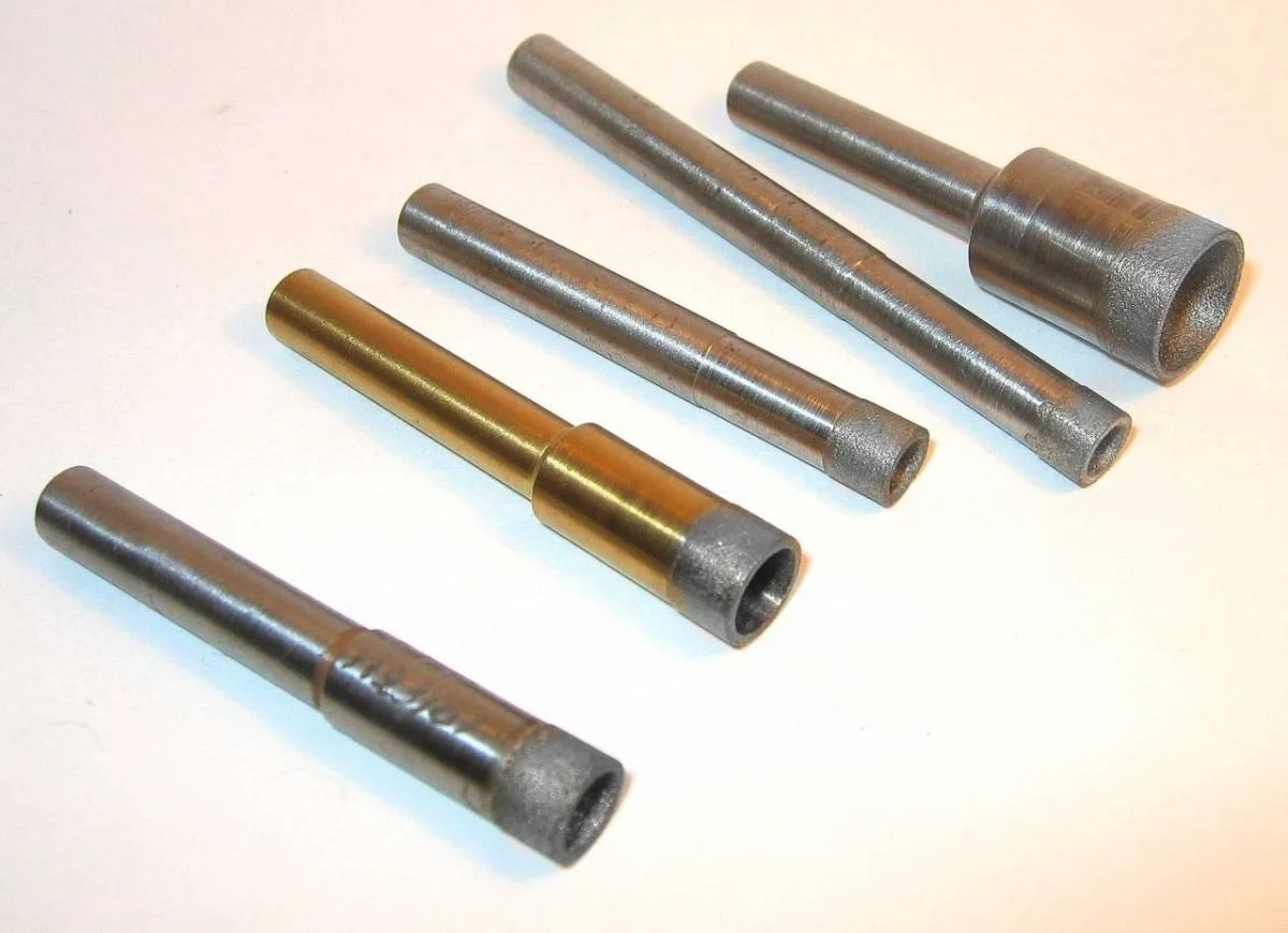

Существуют прекрасные фабричные свёрла, зачем изобретать велосипед?
По процессу - желательно, сверлить в воде (этим вы избежите перегрева и разлёта стеклянной пыли, а она совсем не полезна для здоровья).
При сверлении перьевым сверлом стекло следует перевернуть, как только кончик сверла покажется с противоположной стороны, и уже с другой стороны просверлить до конца. Иначе очень вероятен скол на выходном отверстии.
При сверлении алмазной трубкой пользоваться либо станочком, либо кондуктором - иначе удержать сверло в намеченной для сверления точке очень затруднительно.
