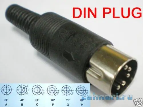

В-третьих, электротехника - наука о контактах. IDE нельзя считать мощным и надёжным разъёмом, а ток у Вас достаточно велик и это подвижная система. Если не смущали литиевые элементы в носках, то разъём советую DIN от советских магнитофонов. По два штырька в параллель на провод терпели в конструкциях и 220 вольт (родной разъём питания Океан-209) и не менее 5 ампер в различных низковольтных блоках.
    14.3 KB · Просмотры: 48
