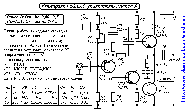

Может "Ультралинейный усилитель класса А" ? Еще понадобятся кт361 и кт801. В интернете схема есть, лично я на макетке собирал. Там как раз 10вт.

Попробую изготовить по схеме из #6 поста.
Я так понимаю питание тут однополярное, в моем случает 18 вольт(4Ома)? Схема.

что то не пойму я! разве однополярное? я вот на схему смотрю сверху справа +,посередине выход, общий тоже нашёл,а вот внизу справа что за клемма тогда?
масса это . Однополярка это. И выход через разделительный конденсатор большой емкости хорошего качества.
Если я правильно вас понял речь идет о +Uпит/2. Это не клемма, это установка резистором R2 напряжения +Uпит/2. То есть в этой точке надо установить напряжение в два раза меньше чем питание.
