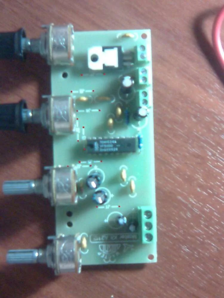

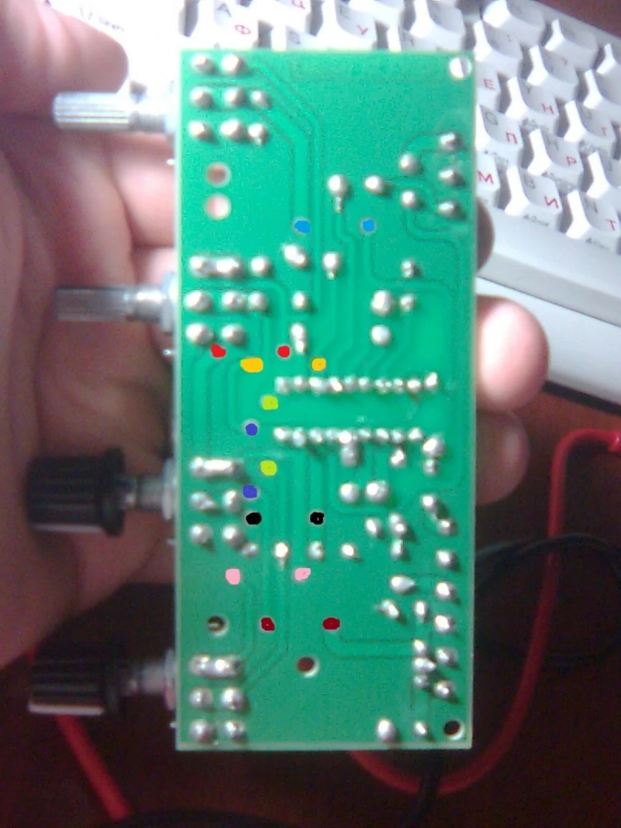

Я собрал его, но он почему-то не работатет, купил набом мастер кит и спаял. Все проверил, все правильно спаянно, но один вопрос. На плате нарисованные какие-то соединения, которых нет в паспорте, стоит ли их соединять, может заработатет?

может просто подключаешь не так??
Плохо видно,но по моему здесь должны быть перемычки,в инструкции про них должно быть написано.И микросхему лучше было поставить на панельку.
Точно, спасибо. Поставил все работает. Спасибо огромное)))
