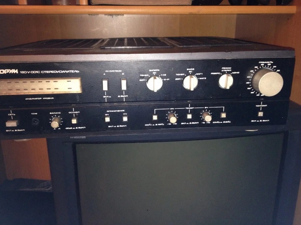

Отдали мне Стереоусилитель Форум 180-У-001С, с документами, даже чек есть=)
Не работает ( предохранитель сгорает при включение) Стоит ли восстанавливать его?
Может у кого есть, хотелось бы услышать отзывы по звучанию!

Используй как неплохой донор. Качество звучания у него так себе. Транс-радиаторы-корпус,неплохо

а в чем собственно проблема? что останавливает перед восстановлением?

Хороший усилитель,восстанавливать стоит. Однако два недостатка: сложный вообще и часто вылетает питальник (похоже,ваш случай). Соответственно и ремонт сложен\дорог. Если не будете заниматься,согласен принять в дар :)

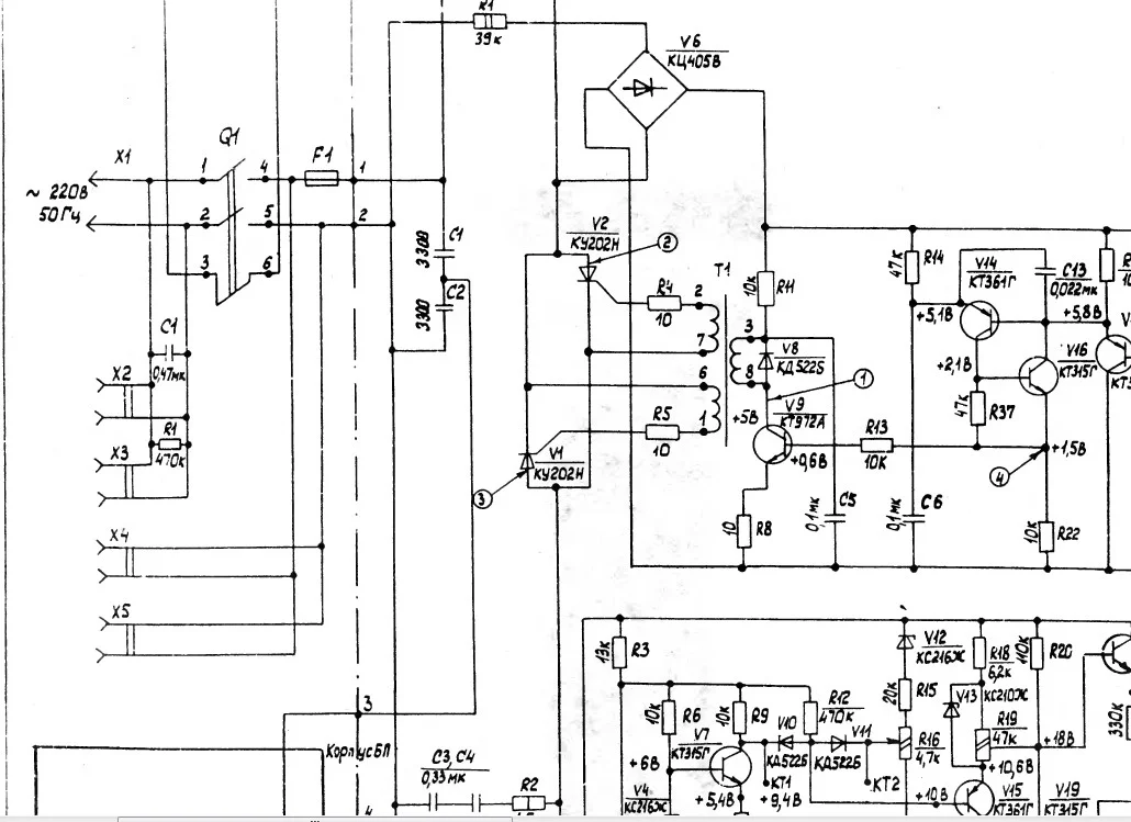

Сегодня начал искать где проблема, проблема в блоке питания, много чего не понятно в схеме.. После предохранителя точки замыкаются (по схеме) Это же и есть короткое замыкание.. Все трансы живы, завтра продолжу искать где короткое замыкание, думаю что Конденсаторы(к15-5) по схеме с1,с2 сдохли, но не нашел их о_О
    81.4 KB · Просмотры: 342
Они там не замыкаются, там же нет точек в местах где вы думаете что замыкается??
Сам в этом деле не знаток, но интересно самому сделать
Нашел другую схему, прозвонил, все живое!
Кто может дать инфу про транс? Ну или какое сопротивление, первичной обмотки и вторичных трансформатора силового?
если подозреваешь БП то проверь сперва в нем все диоды.
