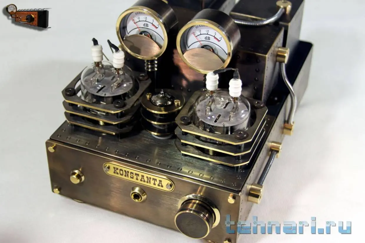

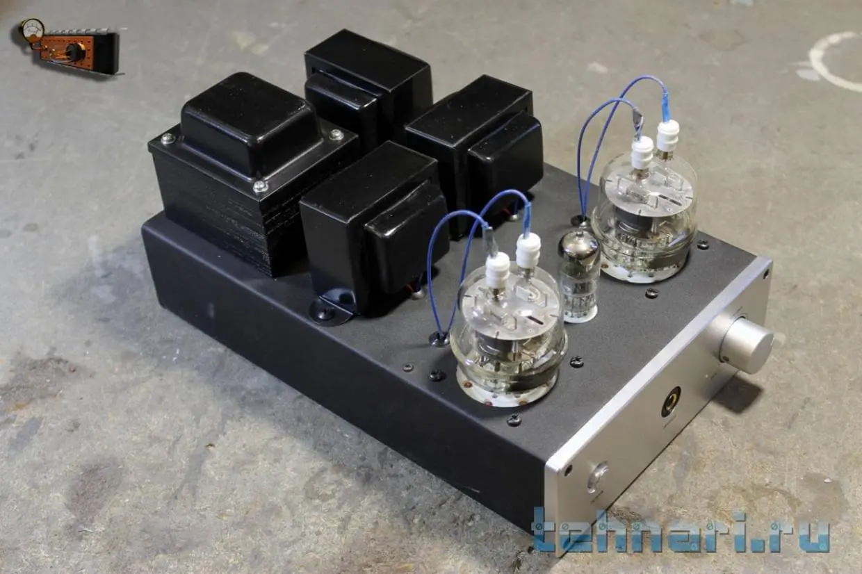

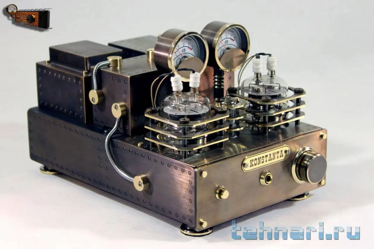

Очередной работой стала стилизация лампового усилителя.
Вот так он выглядел до переделки.

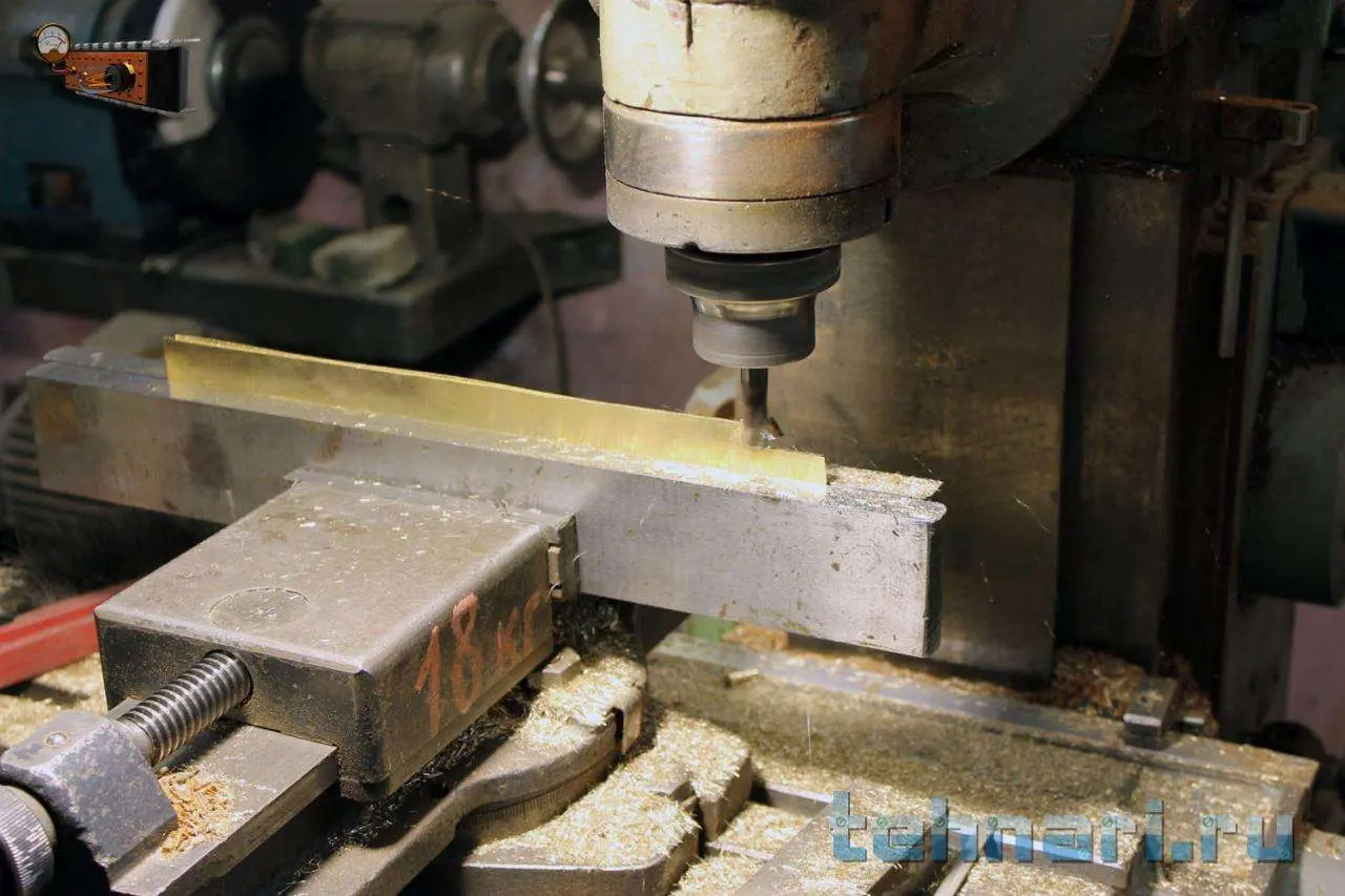

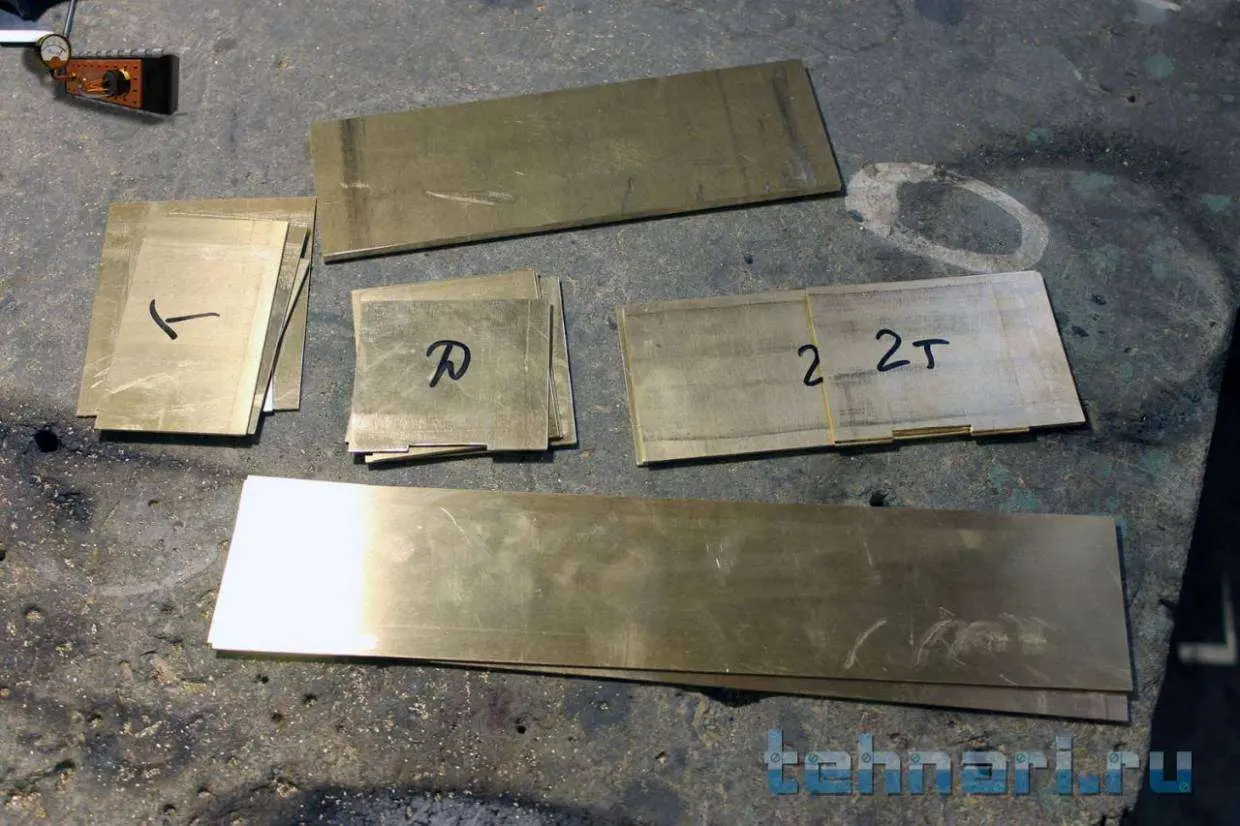

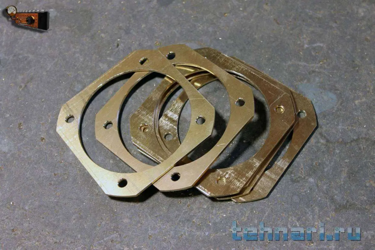

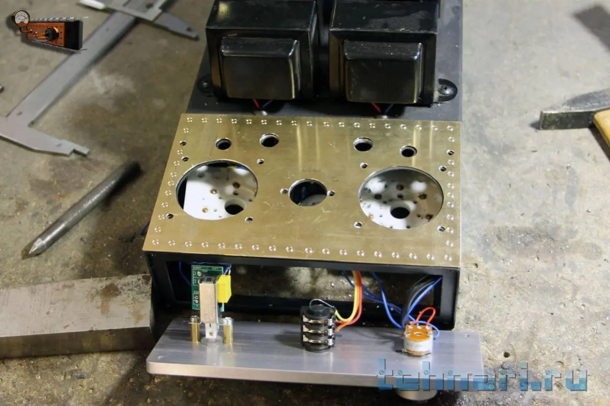

Сначала нарезал заготовок из листовой латуни и отфрезеровал их в размер.
Получилась целая куча деталей.

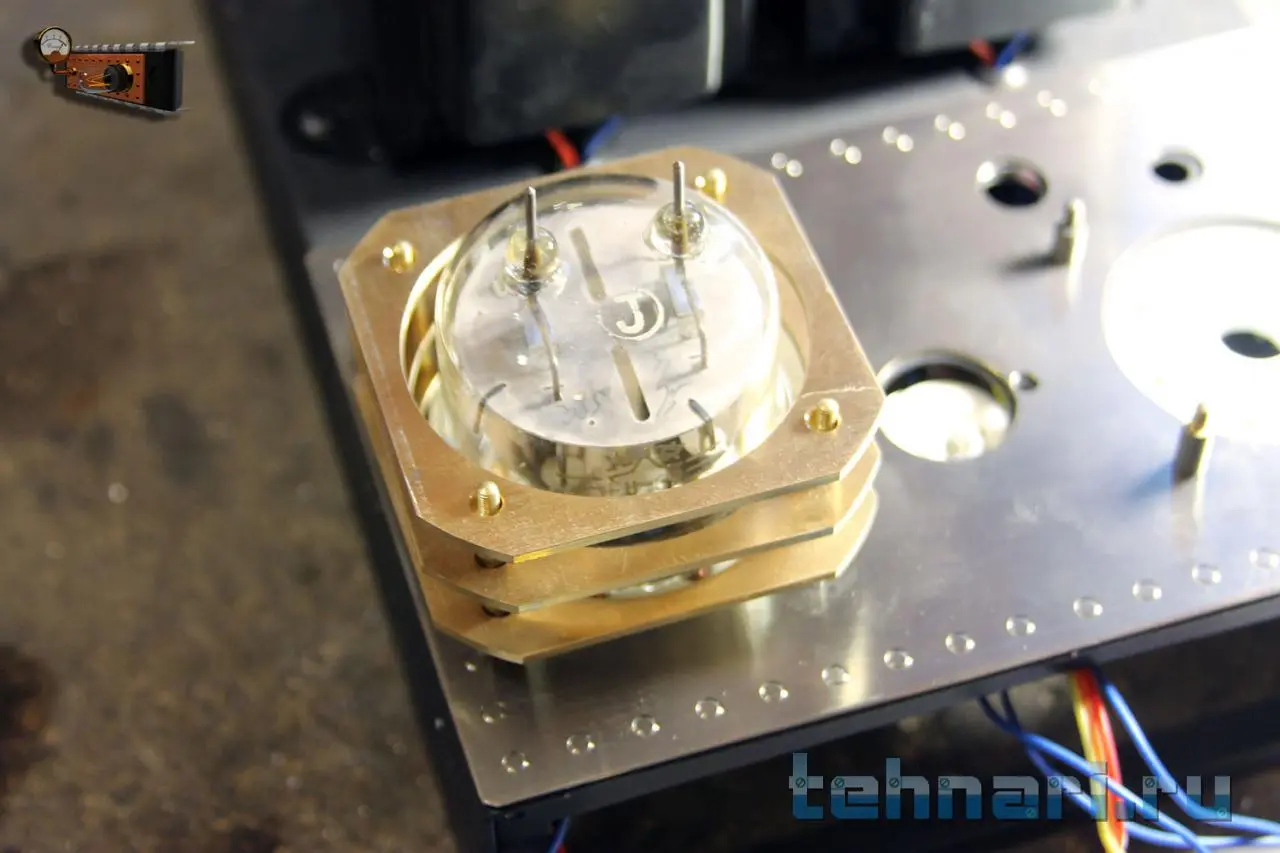

Ограждение ламп делаю так же из листовой латуни.

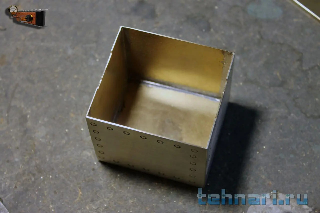

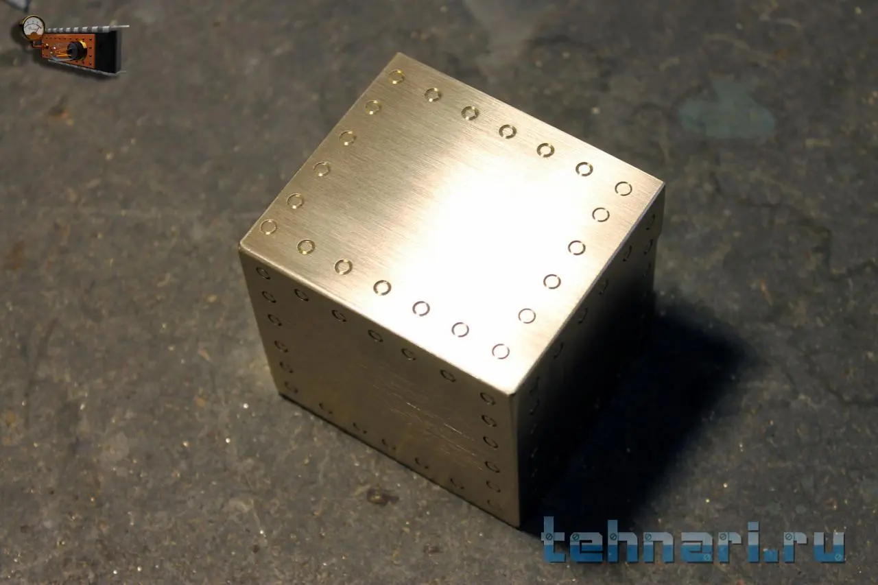

Детали спаиваю в коробочки.

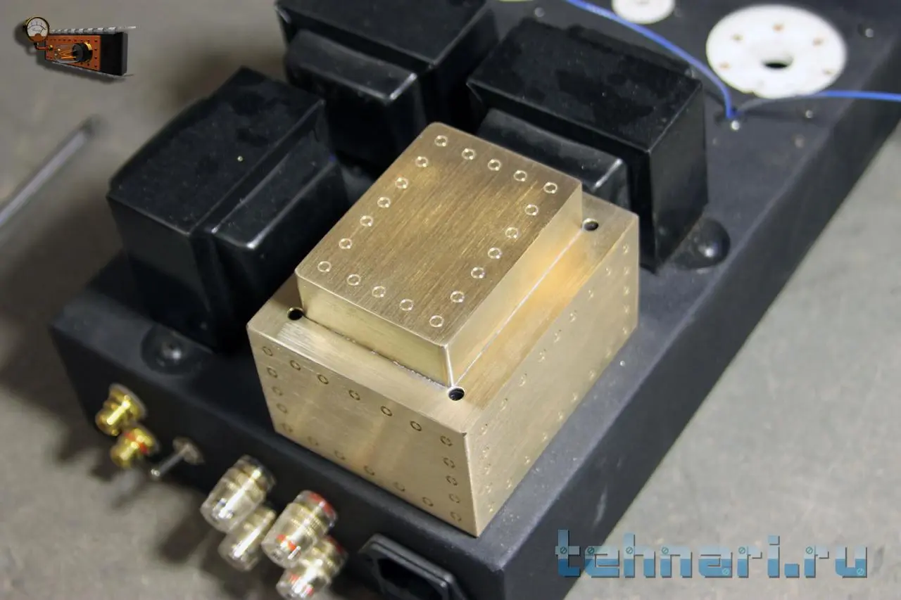

Этими коробочками прикрою трансформаторы.
Для силового трансформатора коробочка имеет несколько иную форму.
Под лампы делаю подкладку из латуни и вырезаю в ней отверстия.
Примеряю ограждение к лампе.

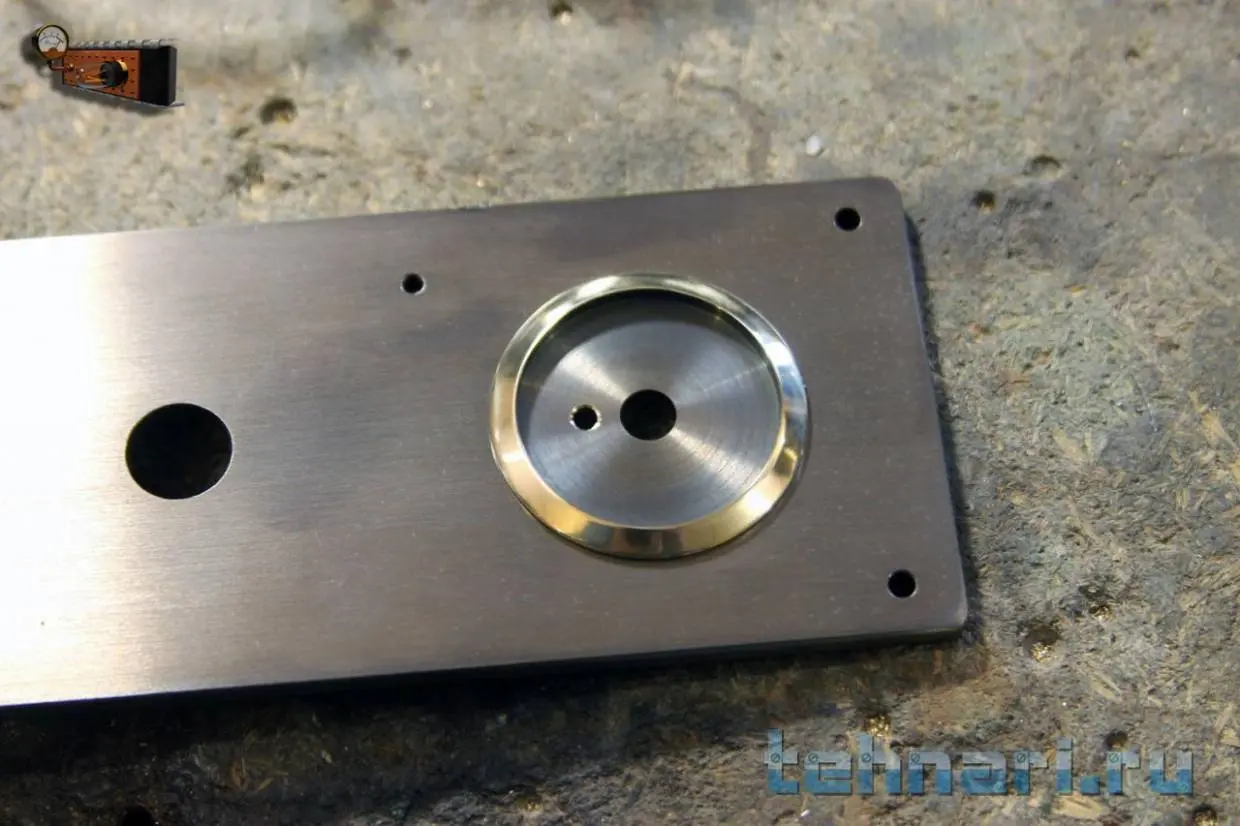

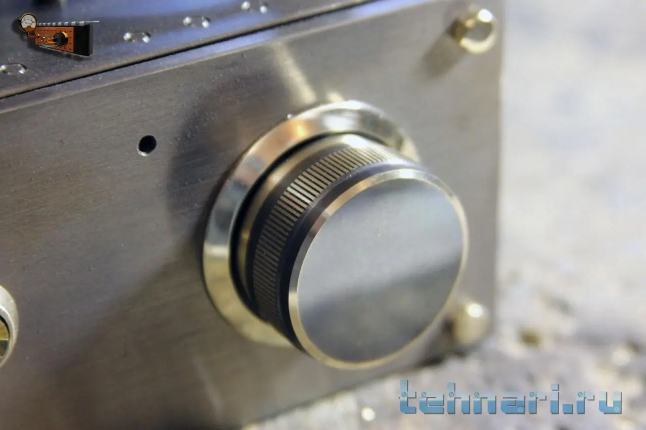

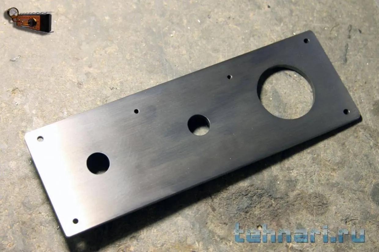

Переднюю панель из алюминия заменяю на латунную и патинирую её.
Для регулятора громкости делаю декоративное кольцо.
Ручку регулятора выточил на токарном станке.

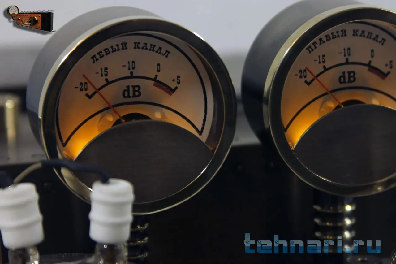

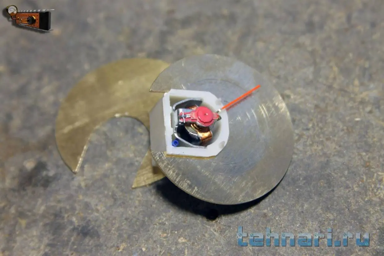

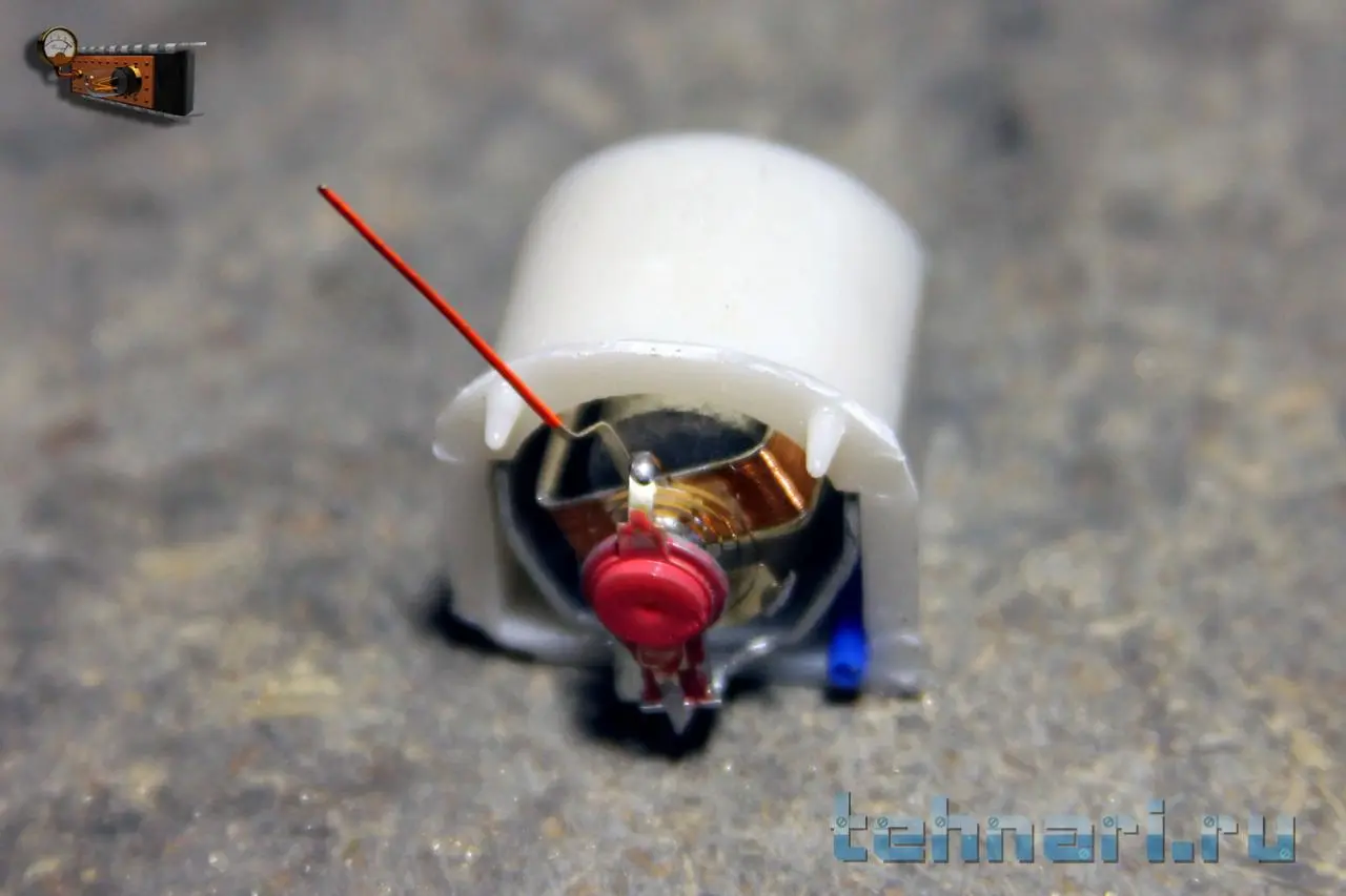

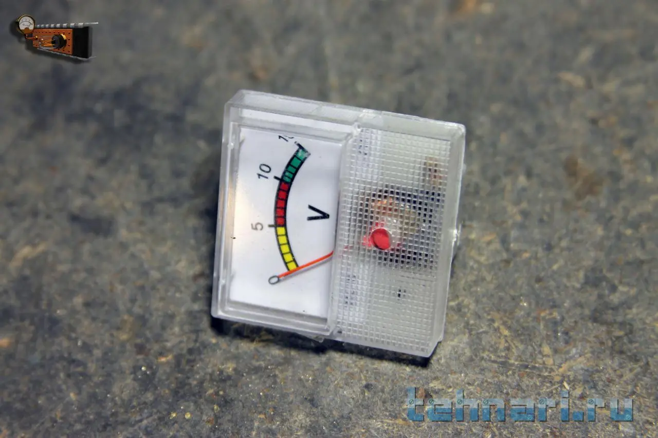

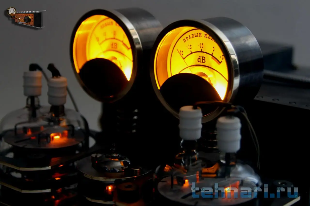

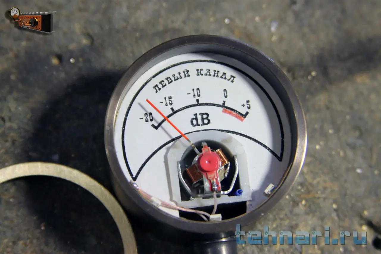

Для оживления внешнего вида решил дополнить усилитель стрелочными индикаторами. Беру простой вольтметр и разбираю его.
Мне понадобится только механизм.

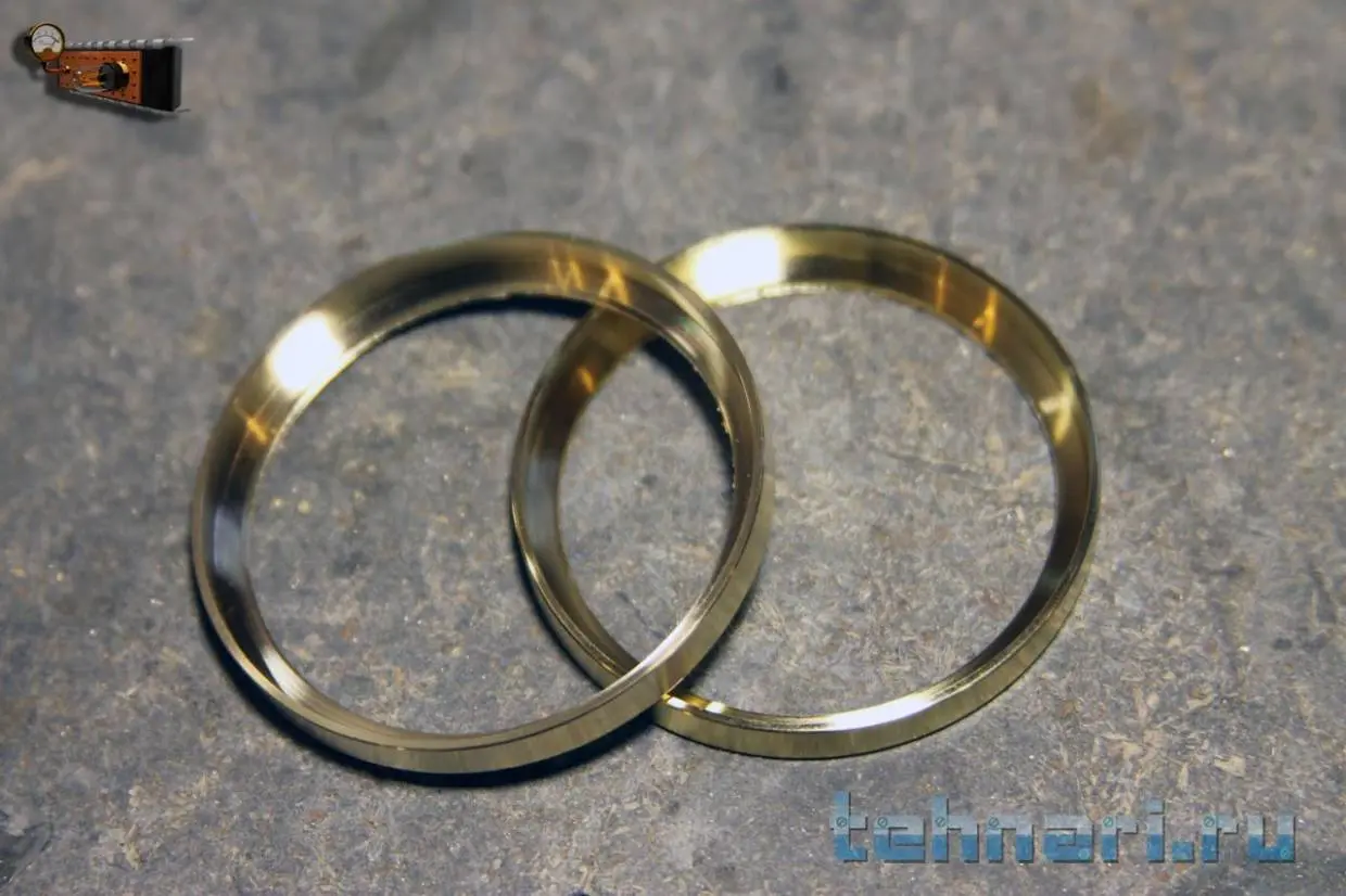

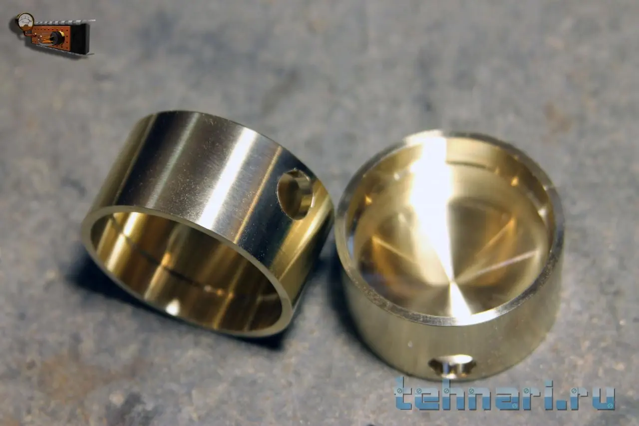

Корпуса для приборов так же делаю из латуни.
С передней части на корпус оденутся два кольца, в которые вклею стёкла.
Под механизм вырезаю две платы, на которые будет наклеиваться шкала.

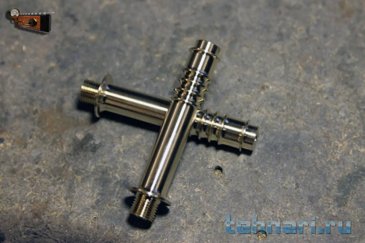

А это стойки индикаторов.
Почти собрал индикатор...

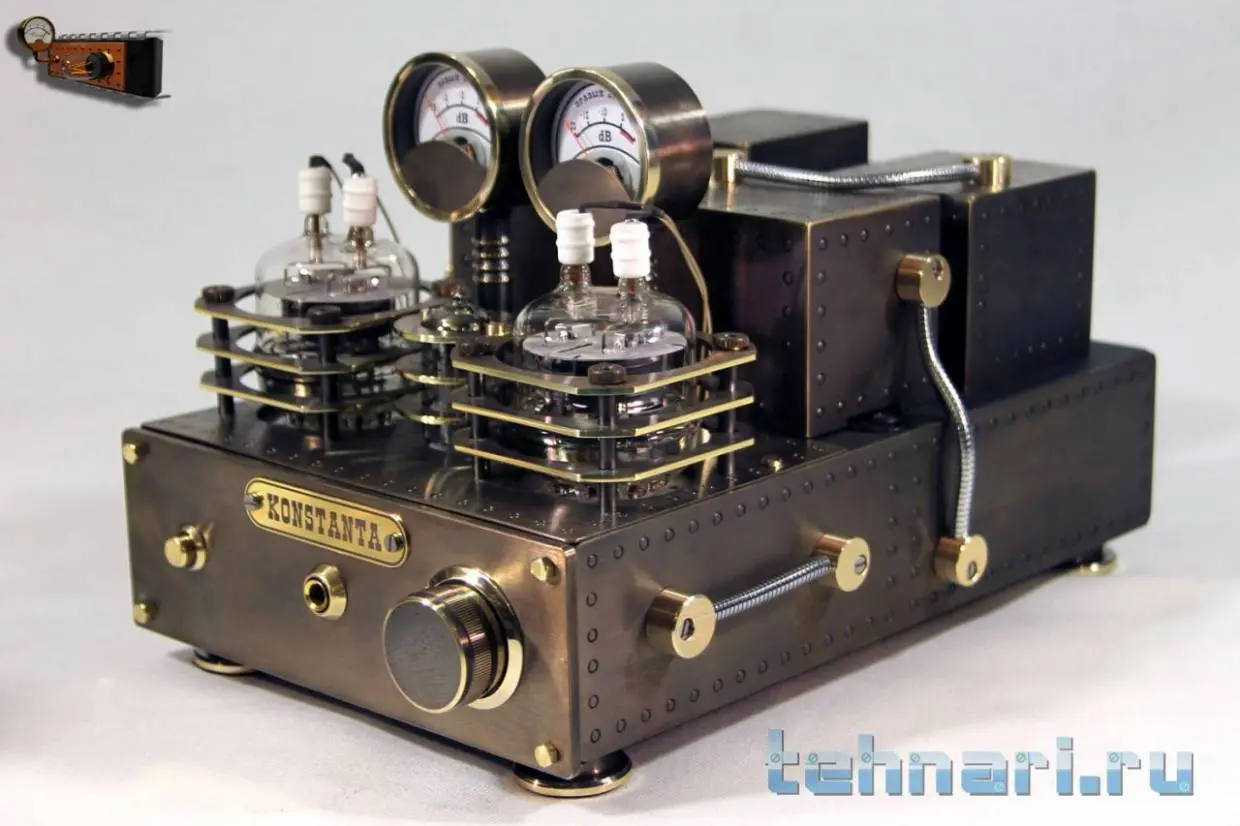

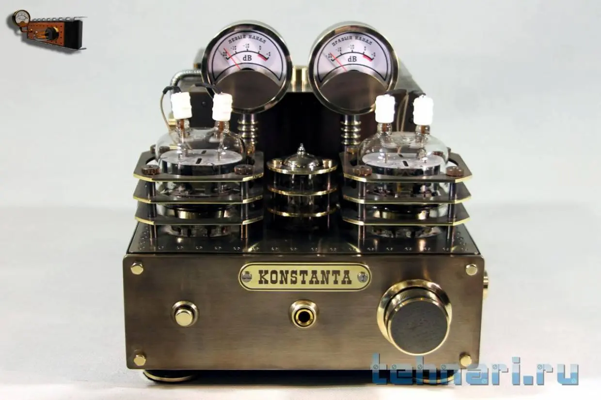

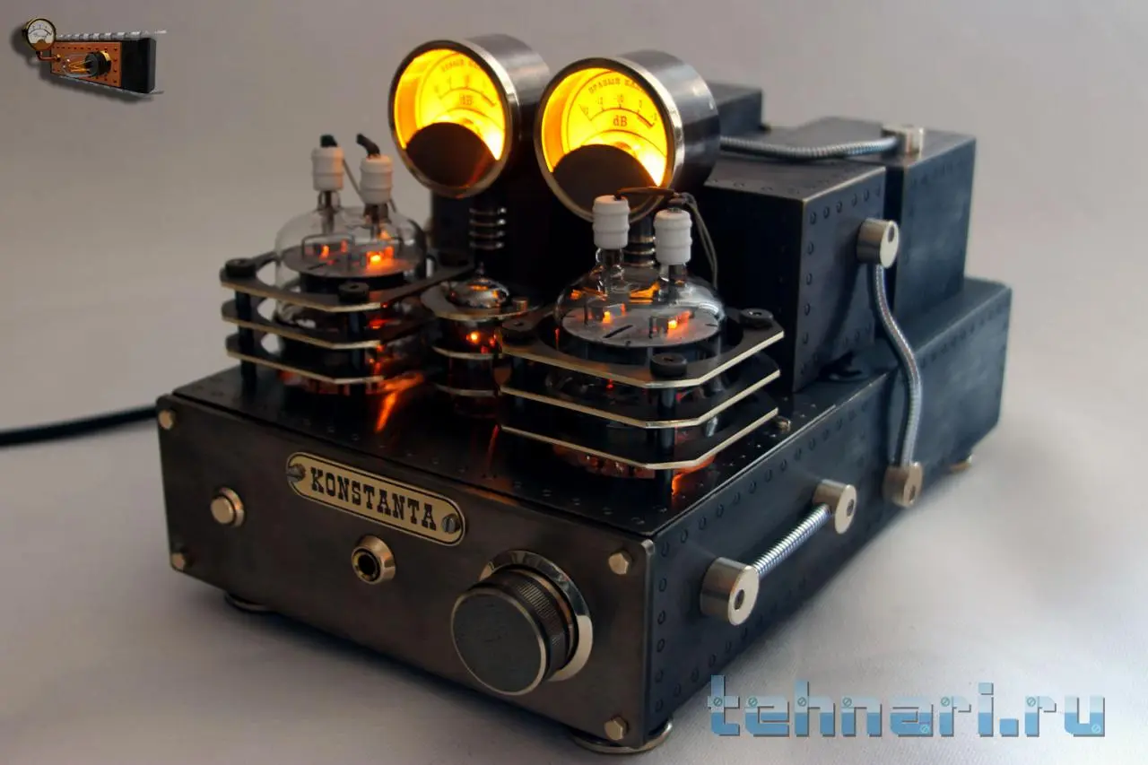

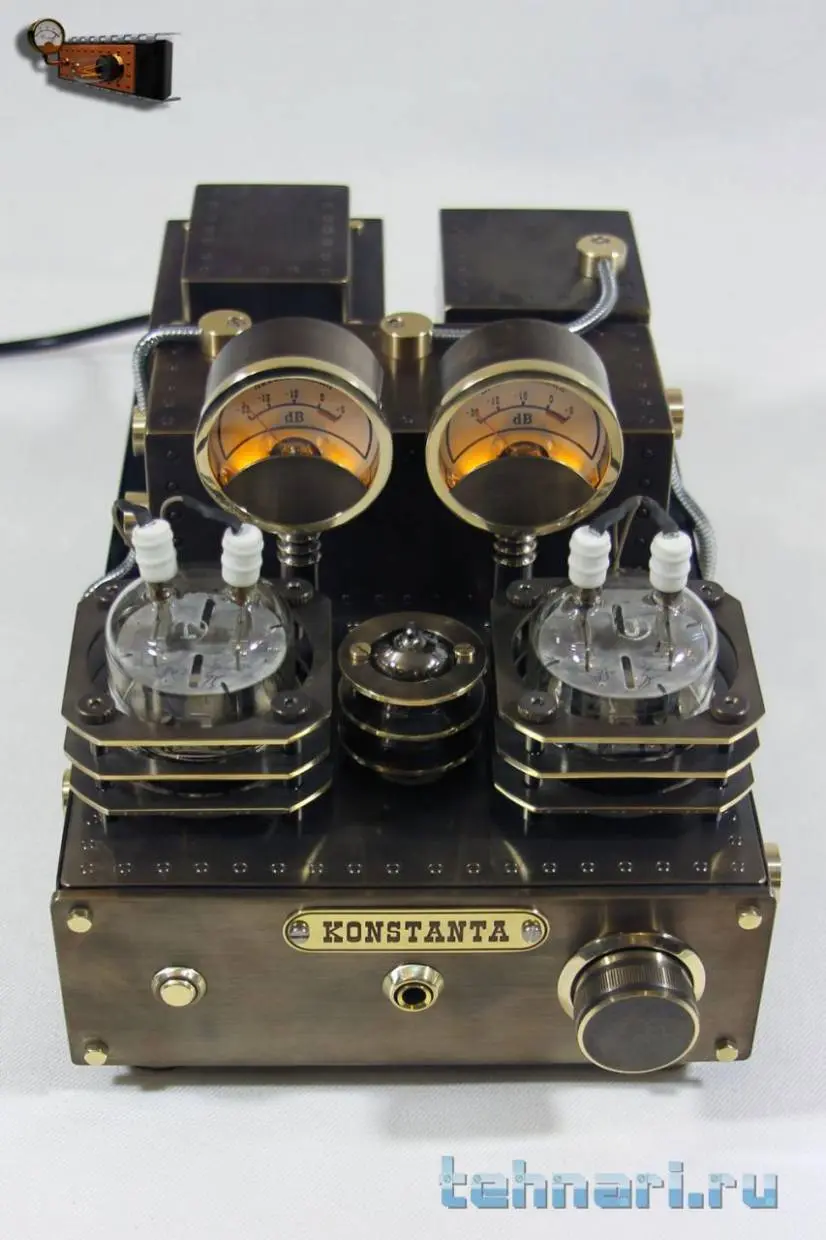

Осталось только всё собрать и можно любоваться внешним видом.
Ворклог получился сумбурным и неполным, так что извините...
Финальные снимки.
Небольшое видео.
Благодарю за внимание!
Валер, а не хочешь индикаторы несколько сдемпфировать? А то резковато стрелки дёргаются.
Уже сделал.
вещь! акустику к нему бы в комплект такую же по стилю
реально все детали фрезеровал? я про коробчёнку
Да, фрезеровал. Только так можно точно подогнать детали для спайки чтобы швы были незаметны.

Классно получилось! Больше всего ручка регулировки громкости понравилась. Очень оригинальна цветовая гамма во всех последних изделиях :wo:
валера серьёзно относится ко всяким мелким деталям, именно поэтому у него получаются очень изящные ВЕЩИ, вся мелочёвка как раз и придаёт любому изделию целостность и абсолютность, периферийным зрением этого не видно, но на подсознательном уровне мозг воспринимает всю картинку, мелочь требует очень много время и титанического труда, поэтому ленивым нашего сенсея назвать язык ни когда не повернётся)) валерий, пусть у тебя ни когда не болят руки, они делают вечные вещи

Пружинные трубочки которые между коробками, в них действительно
провода или антураж? Недавно в магазине "Всё по ..." увидел USB
вентиляторы, только из за таких трубок, купил сразу четыре штуки,
но вентиляторы оказались нормальные и два у меня уже выпросили,
попадутся ещё куплю.
Там нет проводов, это просто антураж. Монтаж усилителя я не менял.
