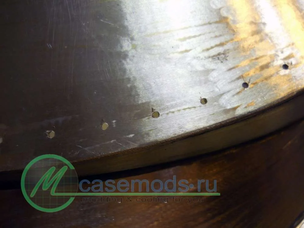

Сам корпус паялся из листовой латуни толщиной 0.8 миллиметра.
Для имитации заклёпок просверлил по краю отверстия в которые будут впаяны латунные гвозди.
Вот так выглядит корпус после полировки.

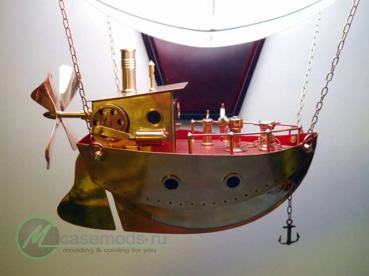

Леерное ограждение изготовлено из медной проволоки и припаяно к латунным стойкам.

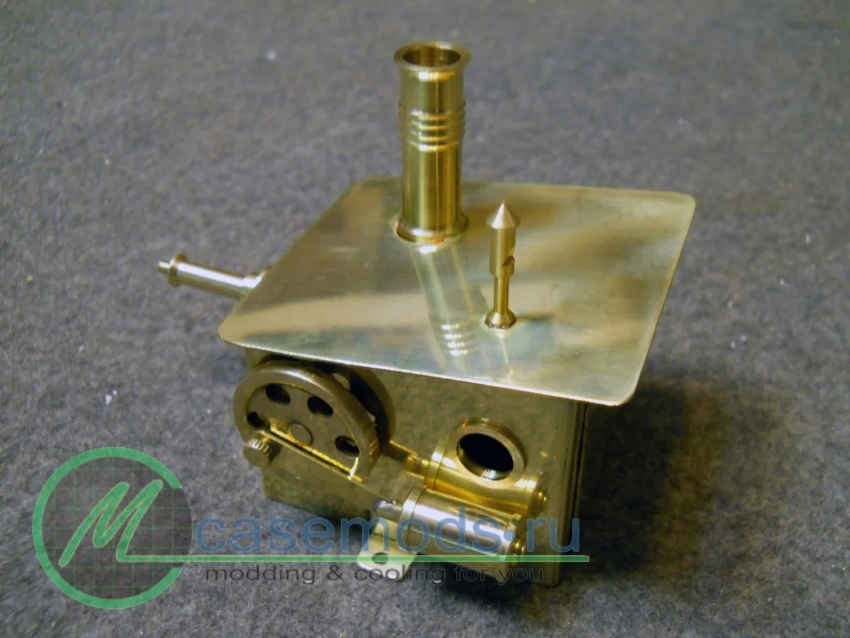

Надстройка так же изготовлена из латуни. На крыше располагаются дымовая труба и свисток, сбоку - цилиндр паровой машины и маховое колесо.
На палубе установил штурвал.
Одного штурвала показалось мало и я добавил рукоятку газа и шпиль для выборки якоря. Якорная цепь выходит из одного палубного клюза, огибает шпиль и уходит через другой клюз. Сначала хотел сделать макет парового брашпиля, но он не вписался по габаритам.

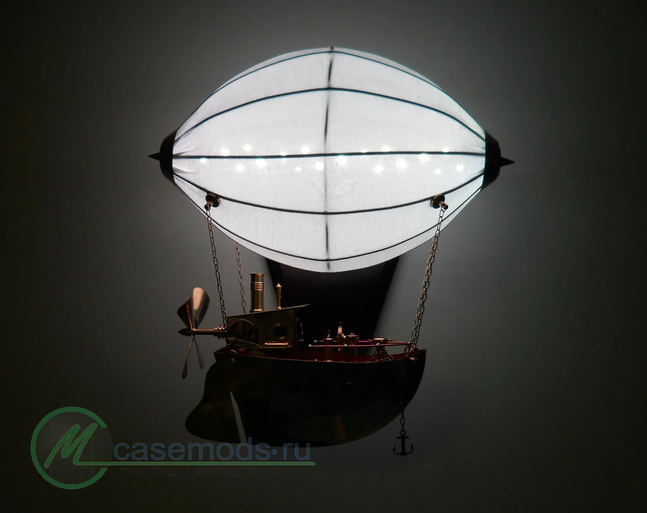

Вот и финальные снимки!

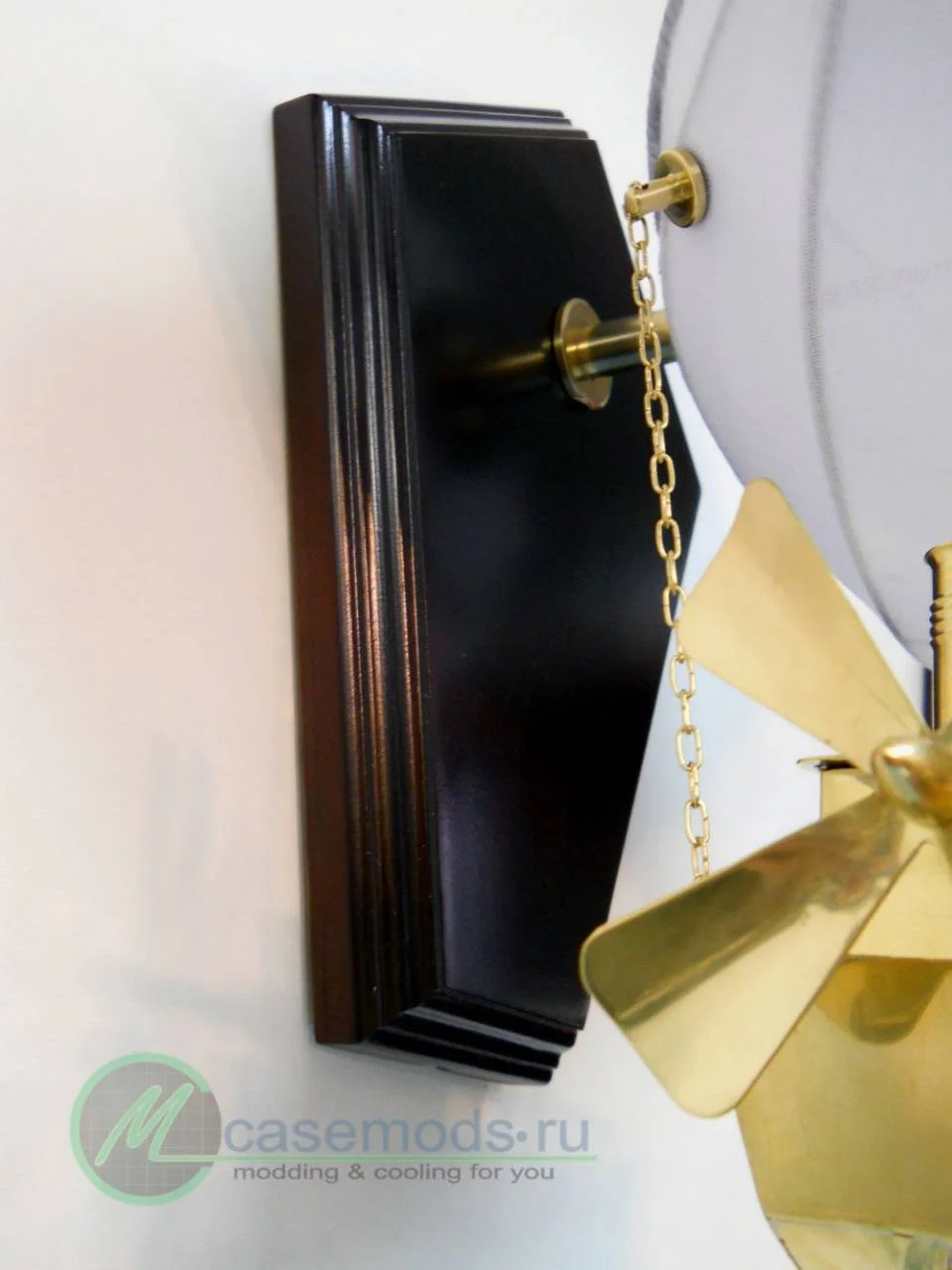

Вся конструкция крепится к стене при помощи деревянной фиговины.
Снимки с выключенной подсветкой.
А это с включённой.
И в полной темноте, только с собственной подсветкой.
Варианты свечения.
В будущем планирую управлять подсветкой с помощью микроконтроллера, так, чтобы цвет сам плавно менялся, можно было остановить переливы цвета в любой момент, режим белого и ручная настройка нужного цвета.

И маленькое замечание, штурвал всегда распологается либо на корме судна, либо ближе к его корме :)
На современных судах это может быть по разному, на ОТА он находится как раз в передней части. А на старинных судах расположение штурвала было связано с тем, что трудно было сделать механизм дистанционного управления пером руля, привод осуществлялся тяговыми канатами и их старались сделать покороче.
На моём "Летучем корабле" установлена паровая машина управления раскладкой руля и расположение штурвала не имеет особого значения. :)
Ну теперь понятно :) притензий нет :)
А что касается современных кораблей, то большенство всетаки со штурвалом ближе к корме :tehnari_ru_942:
