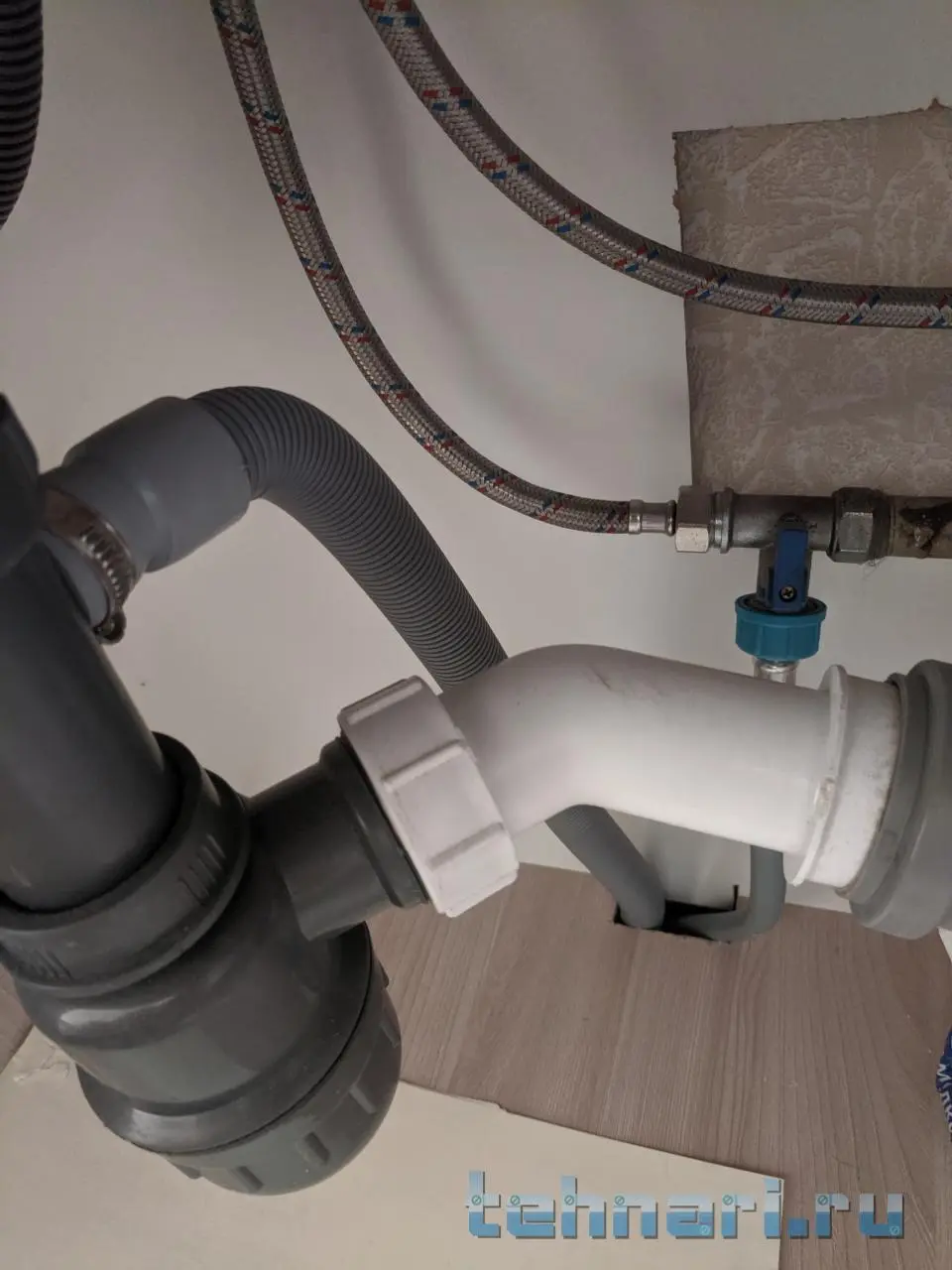

Здравствуйте
Проблема в следующем: Когда стиралка выключена, а вода на кухне или в ванной включена, барабан потихоньку начинает наполняться водой, вода с характерным запахом. Помогите кто может, люди добрые. Как устранить проблему можно ?

Так у Вас, похоже, фановая система засорена, вот вода и наливается через сливной шланг в стиральную машину, не успевая стечь в стояк. Отсюда и "характерный запах". Как устранить:
1. Прочистить фановую систему.
2. Подключить сливной шланг через обратный шариковый клапан.

Не маловажная деталь в этом вопросе,как подключен сливной шланг с машинки(по инструкции или нет)Сливной шланг должен идти по задней стенки машины на верх,а затем только в канализацию.Видел ,что не которые сразу его в канализацию ведут не трудясь его правильно закрепить
Правильно ли на фотках все подключено о что именно надо прочистить и переподключить?)
Спасибо

Прочистить ВСЮ фановую систему в квартире. Начните с химического способа: "Крот", "Tiret" и т.п. Действуйте по инструкции, заливайте во ВСЕ сифоны (ванна, раковина, мойка). Если не поможет — придется разбирать систему и чистить вручную.
Обратный клапан нужно подключить так, как показано на картинке ("носиком" вниз).
Судя по фото неправильно.Сливной шланг должен идти наверх до уровня шланга подачи воды.На задней стенке должны быть клипсы для правильного его размещения.Инструкция есть к машинке?Там показано,как он должен идти.Но при вашем подключении нужен обратный клапан.Иначе часть воды из раковины которая не успевает уйти в канализацию поступает и в машинку.

Обратный клапан-тот что на картинке ? Он неправильно подключен ?

это у вас подача воды,а не слив

Нет. На вашей картинке — заливной шланг, он тут вообще ни при чём. Нужен тот, что на картинке в моём посте. Его желательно купить и каким-то образом приладить. Смысл: в спокойном положении проходное отверстие в нём перекрыто шариком (под действием собственного веса шарика), и, таким образом, вода не может попасть в стиралку. Когда же во время стирки происходит слив, вода приподнимает шарик и проходит.

Нужно купить этот клапан и поставить носиком вниз под раковиной, а тот что стоит там сейчас без шарика и из-за этого вода поступает в стиралку. Ну а поступает она из-за того, что не успевает слиться вся, т.к. доходит до уровня шланга сливного из-за засоров
Совершенно правильно! Единственная проблема — состыковать этот клапан с отводом из сифона, куда сейчас подключён слив. Проконсультируйтесь в магазине: скорее всего, потребуется переходная муфта.
Но совет насчёт прочистки фановой системы в квартире остаётся в силе. Это всегда нелишне, иначе скоро у Вас вода вообще перестанет уходить из ванны и раковины. Если будете действовать химией, выдерните сливной шланг стиралки и временно заткните отвод из сифона, например, тряпичной пробкой.
