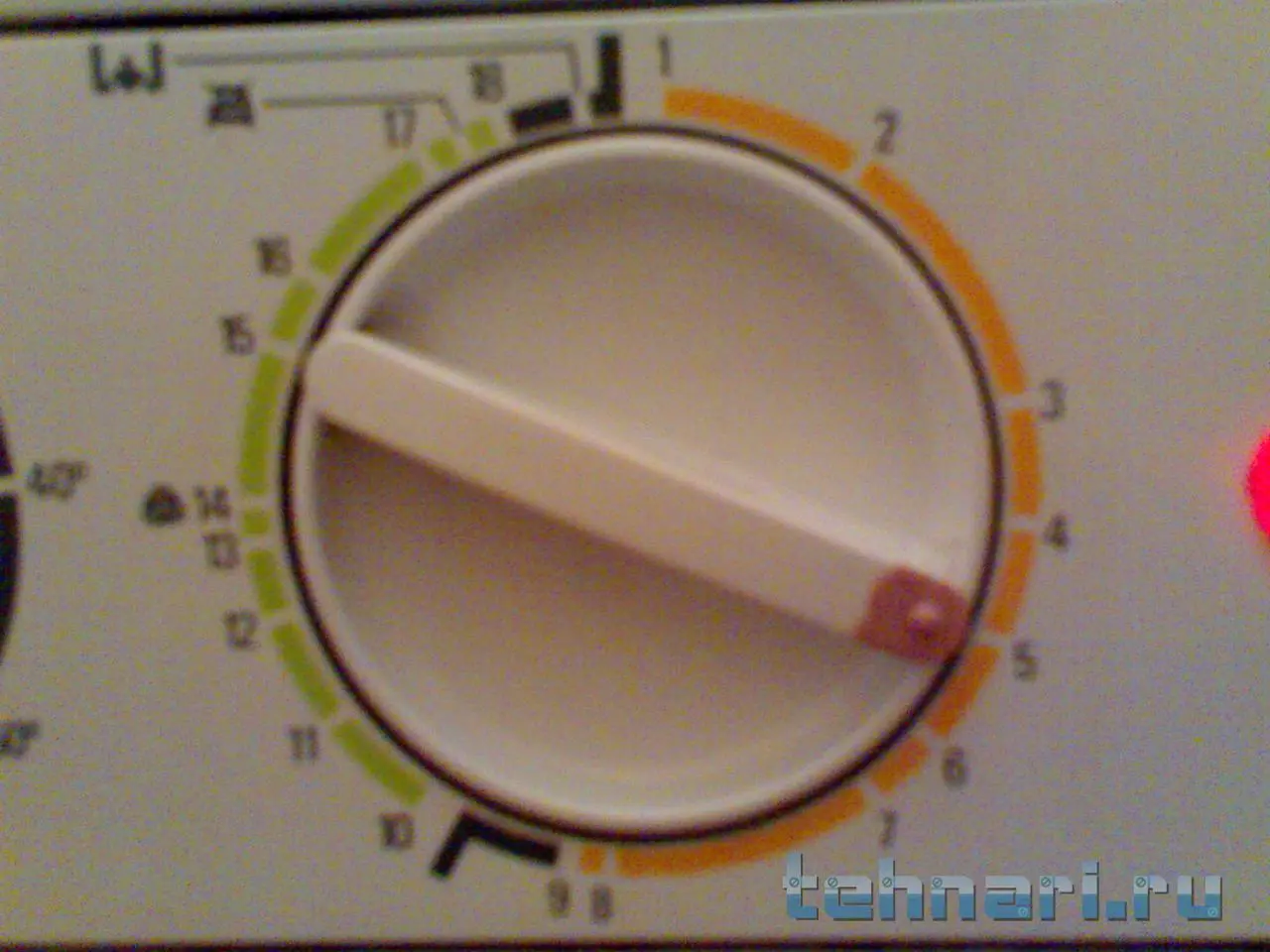

Друзья, кто ремонтировал эту итальянскую стиралку?
Машинка куплена в начале 90-х, работает нормально, только при полной загрузке в режиме : 2-3 начинает прокручивать. Как бы пытается провернуть барабан, но не до конца получается.
При половинной загрузке, на этом режиме все ок.
Во всех остальных режимах и на отжиме работает нормально.
В чем проблема, кто знает?
И еще вопрос:
Она с центральным приводом или ременная передача?

А этот ремень можно подтянуть или надо его менять?
Там, вероятно, автомобильный, клиновидный ремень, надо родной ставить.
Вскрой и посмотри. В стиралках чаще плоские ставят. Как временную меру, можно отканифолить ремень и шкивы.
Геннадич, за столько лет ремень рассохся и растянулся что вряд ли поможет надолго.
Вы о чём, какой спирт с канифолью? Во всех СМА с ременной передачей можно легко натянуть даже рассохшийся и растянутый ремень
Не во всех. На моей старой, отработала 11 лет, натяжение ремня не регулировалось, да и нужды не было, заменили потому, что оторвался амортизатор, тоже самое и в новой, BEKO, не регулируется.
