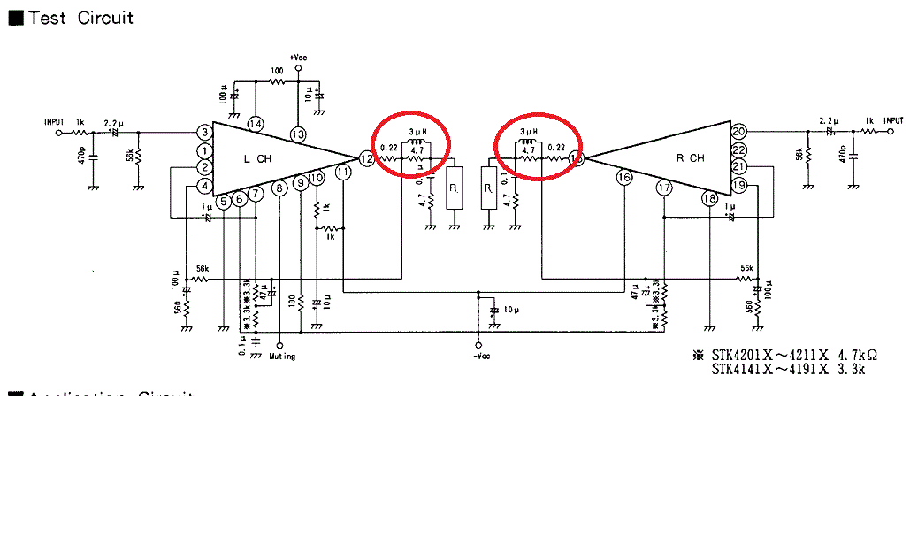

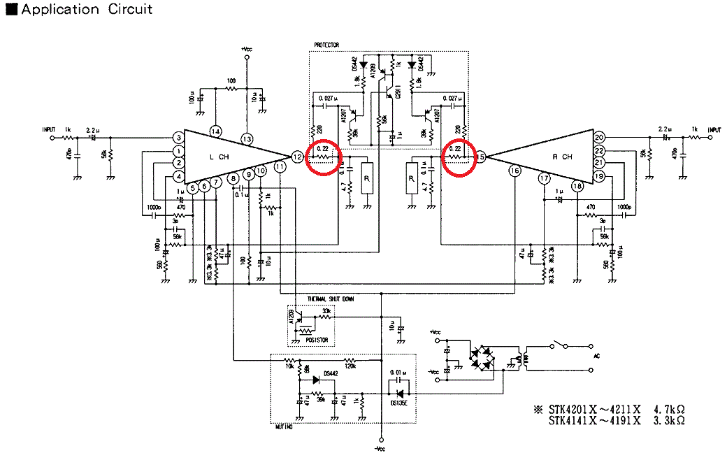

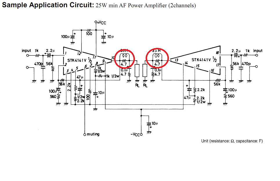

Ну вот, решил начать с STK 4141V, проштудировал даташиты и пришел вот к чему: у просто 4141 22 ноги и есть даташитовский "защитник", у 4141V - 18 ног и защита не предусмотрена. Вот я и решил совместить имеющееся с полезным. Выношу на высокий суд свои соображения в виде незаконченой платы. Паяльник в руках держать умею, а вот в проектировании схем - полный чайник. Если есть ошибки - с благодарностью приму поучения.

С даташитовской защитой тут похоже ничего не выйдет. Обвязка микросхем хоть и похожая, но все же разная. Можно сделать отдельную защиту, типа Бриг`овской.

Теперь по порядку: с защитой похоже или не выйдет? Как мне кажется, одинаковые цепи есть, только навешены на разные ноги. Разница тоько в отсуствии на 10 и 13 ногах резов по 0.22. Это критично или нет?

Делайте защиту.
Я вчера на нумерацию ног глядел, поэтому решил что не получится. Сегодня свежим взглядом поглядел и одумался. Не зря говорят утро вечера мудренее :) .
Резисторы 4,7ом параллельно с катушками и 4,7ом последовательно с конденсаторами облегчают жизнь усилителю (кстати почему вы не хотите их ставить?). 0,22ом на выходе для АС роли не сыграют, они для схемы защиты и их надо ставить (2w каждый).
А черт его знает! В даташите или так, или этак. О том, что возможны варианты я как-то и не подумал.
Я так понял последняя схема как раз для вашей мс - так там обе цепи стоят. Для варианта с защитой резистор с катушкой опущены, так хоть цобеля поставьте.
А это чего за зверь?
Цепочка резистор 4,7ом и конденсатор 0,1мкф параллельно динамику, как на схеме вашей мс (на выходе).
