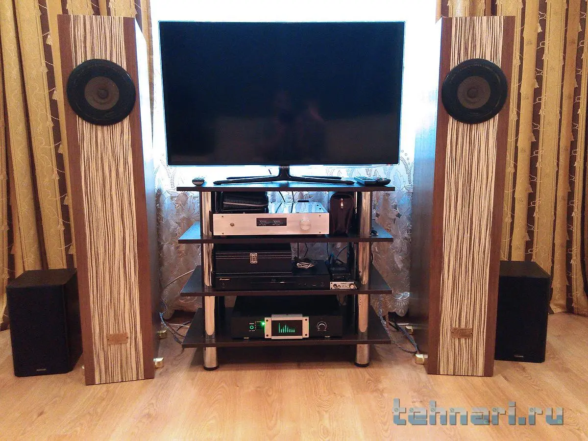

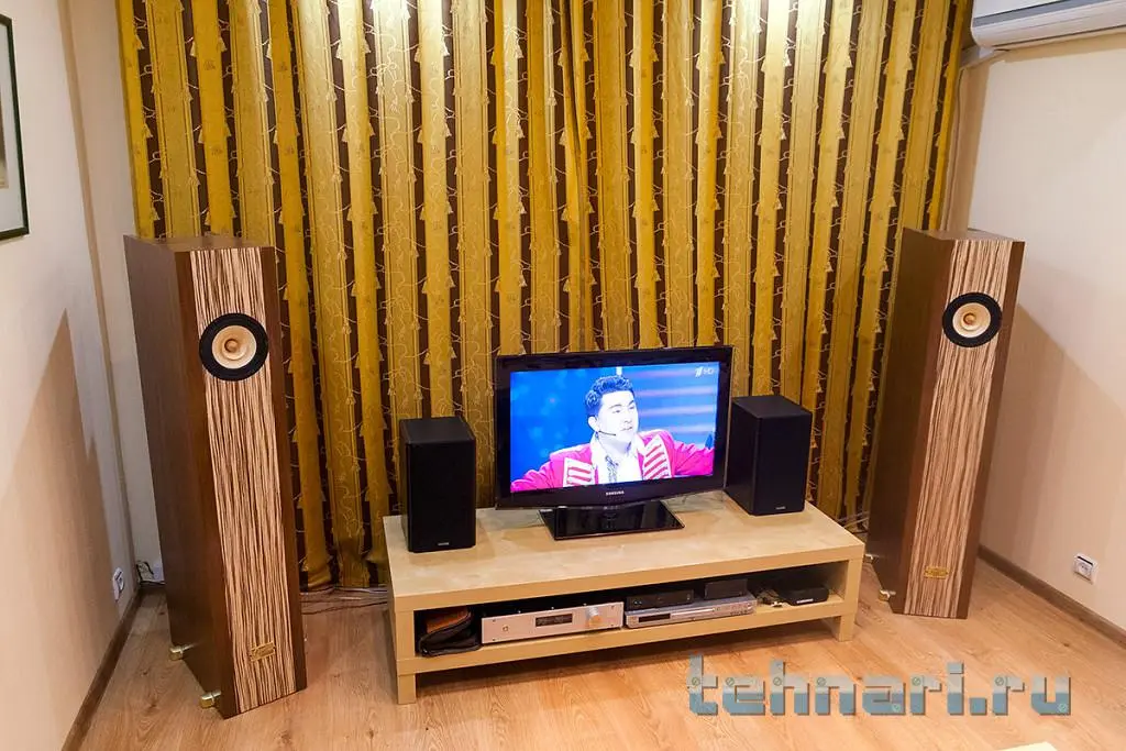

Прежняя полка (столик или как там его)
с появлением нового усилителя устраивать меня категорически перестала, и было решено обзавестись чем-то более удобным и функциональным. Да и эстетическая составляющая никогда не бывает лишней, не смотря на утверждение некоторых форумчан в духе "для меня важнее, что внутри".
Покупка даже бэушной - дело далеко не бюджетное, про новую и говорить не стоит.
Поэтому из гаража были принесены ставшие когда-то ненужными стальные хромированные ножки от стола, в Леруа Мерлен куплены 4 ламинированные ДСП-панели 400*800 мм, три пакетика уголков с декоративными накладками и корона с подходящим диаметром.
Три часа возни на балконе под палящим солнцем Краснодара, слой опилок везде :), и результат налицо:
Цена вопроса (вместе с короной) - 1012 рублей :).
удобно если телик наверху стоит? вторая акустика для телика?
Вторая акустика планируется для телика, но подлежит модернизации. Потому уже больше года кабинеты стоят пустые и ждут моих рук и времени.
жена вначале сопротивлялась такому расположению телевизора, но очень быстро, в течение дня, привыкла.
А у вас 2 усилителя? По-крайней мере так я понял из фото.
Два. Один из них - мой первенец :), верхний который. Не подключен.

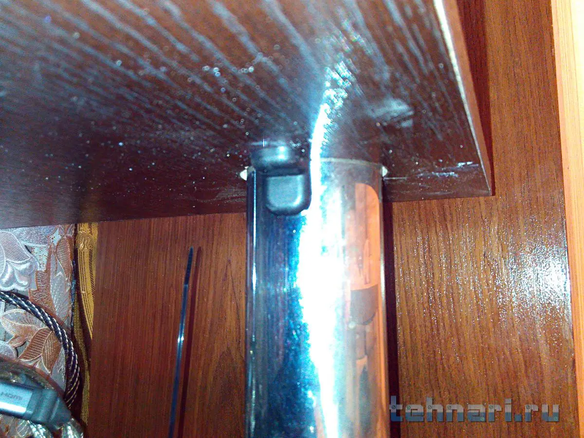

Стойки не пилили? Можно про крепление полок подробнее, такие же стойки есть...

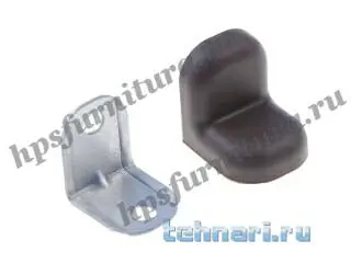

Ноги диаметром 60 мм. Пропущены в сквозные отверстия полок. Полки прикручены к ногам уголком с декоративной накладкой (в продаже нескольких ходовых цветов). Вот таким:
Вот так:
выглядит на месте. Прошу прощения за некачественное фото, снимал перед выходом на работу на скорую руку...
Респект и уважуха, хорошо получилось, с акустикой смотрится.
