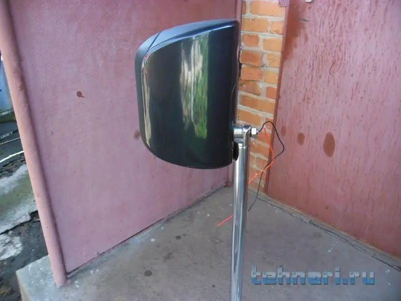

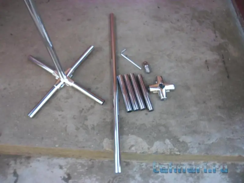

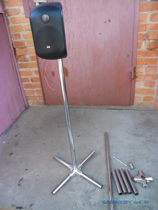

Думал,думал и решил зайти в хозмаг .Купил такую комплектуху это торговое оборудование "джокер" и сделал стойки. Провод от АС планирую провести в нутри трубы, но концы крестовины одену кусочки резиновой трубки получатся "ножки".Как то так получилось.Себестоимость 600р две стойки.!!АС B&W M1.

Ножки для системы "Джкер" есть готовые.
