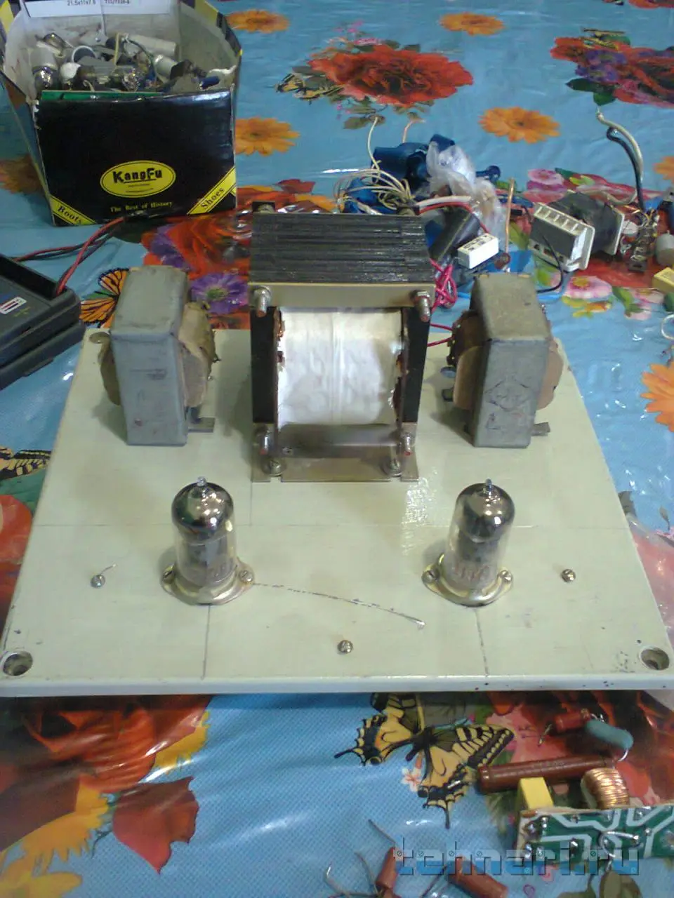

Здраствуйте!
Очередная затея, выжать из не выжимаемого, или впихнуть не впихуемое (не воспринимать как мат).
выкладываю схему, и печатную плату, в двух вариантах, один канал, и два канала.
Комплектующие: Радиолампа 6Ф1П, выходной трансформатор ТВЗ 1-9, силовой трансформатор 40 ват. самопальный, а все остальное согласно схемы.
Пока собираю все навесом что бы не портить текстолит.
Илюстрации процеса сборки будут.

Ну Джеки убираем, подаем 250 вольт подключаемые динамики
Вот собственно что получилось , с економил на обыденном перерыве, питание 250 вольт, цепь сетка триода - 2.1 вольт ,сетка периода -2.4 вольт, анод триода 59 вольт, анод пентода немного завышен 190 вольт , вторая сетка пентода 190 вольт , накал понятно. Играет не плохо , вокал выразительный , высокие частоты сочные , низких не услышал - динамики не позволяют . Одна лапа паршивая, при нагреве катод опустился и начал замыкать под куполом лампы, и в динамике громко было слышно хрип .

Сниму видео ,скину на форум.
Фона ни Какого вообще нет, даже без дросселя.
Нормально.
Это тоже нормально, емкости фильтра достаточные, да и монтаж удачный.
А как ведет себя силовик? Все в порядке?
Силовиков не гудит не греется , запаса по мощности хватает.
Извените за ошибки в тексте етот Т9 ужэ задолбал , выключаю а он все равно включается .
Мощьность на слух, больше одного вата на два канала. Для компьютера , то что надо.
В схеме произошли некоторые изменения, резистор сетки триода изменён на 100 ком, и добавлен по входу конденсатор 1мкФ. Сделано тля того чтобы не фонило при отключении входа ,и защитить источник сигнала,в случае пробоя сетки.
Ребят снял видео , забыл как добавить на форум. То сообщение не понятное это попытка добавить его .
Отлично, поздравляю!
Жень, видео ты снимал в темноте что-ли? Нифига толком не видать.
Зато слышно хорошо ;-)
Ну вечер уже ,освещения маловато и я не Люк Бесон.
