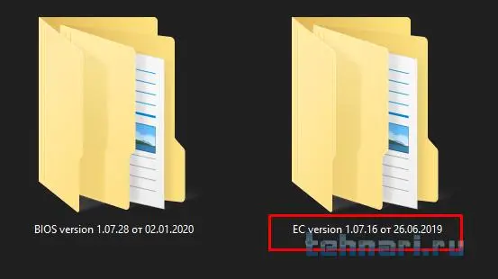

Привет. Заметил, что для моего ноута производитель выложил новую версию BIOS. В архиве с файлами есть полная инструкция по обновлению, на Инглише. Вопрос: стоит ли вообще ее обновлять? Нубский, я знаю, но все же.
P.S. Еще заметил, что отдельно от файлов с BIOS идет архив с некоей "EC version..." Не подскажете, что это? Скрин приложил, нужное выделил прямоугольником.
Спасибо заранее.
Это биос контроллера акб.
Спасиб, буду знать :)

EC - embedded controller.
И тоже как бэ логично :)
P.S. Технарь, судя по ответу техподдержки, EC - это не только "биос контроллера акб." Он много чем занимается:
https://en.wikipedia.org/wiki/Embedded_controller
