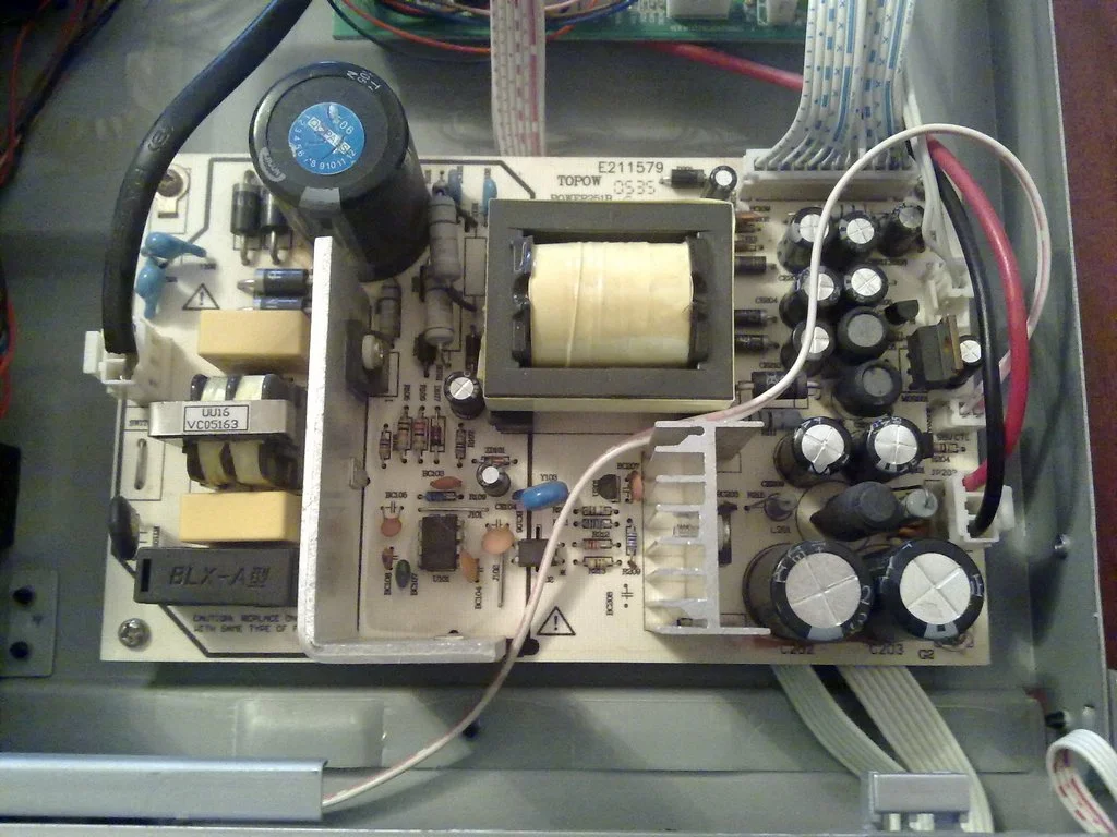

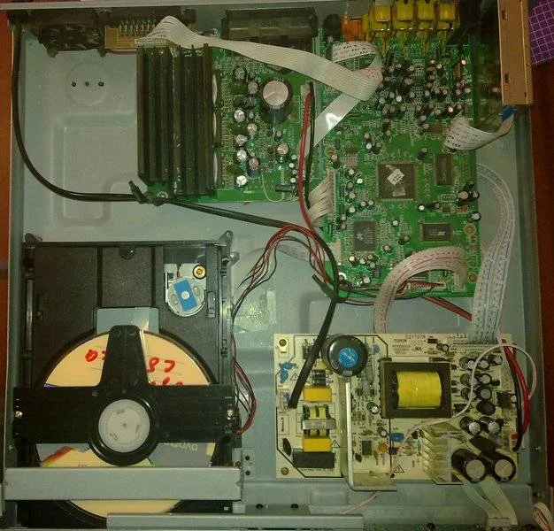

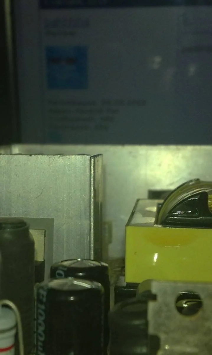

Представляю на ваше обозрение "кишки" данного девайса!!!:tehnari_ru_150:
Причина в Блоке Питания - это точно!!!:tehnari_ru_159:
Он (дом.кинотеатр) включается, работает, только не сразу, а только тогда, когда постоит немного (минут 5-7) в полувключенном состоянии (это когда горит зеленый индикатор включения и работает вентилятор, а дисплей и все остальное не работает), потом (через эти 5-7) его надо выключить и включить и он прекрасно включается и работет и поет :parrot: в полном функционале!!!$%
Какое самое слабое место у импульсных блоков питания? Где-то слышал, что можно перепаять на новые все кондеры... это так?

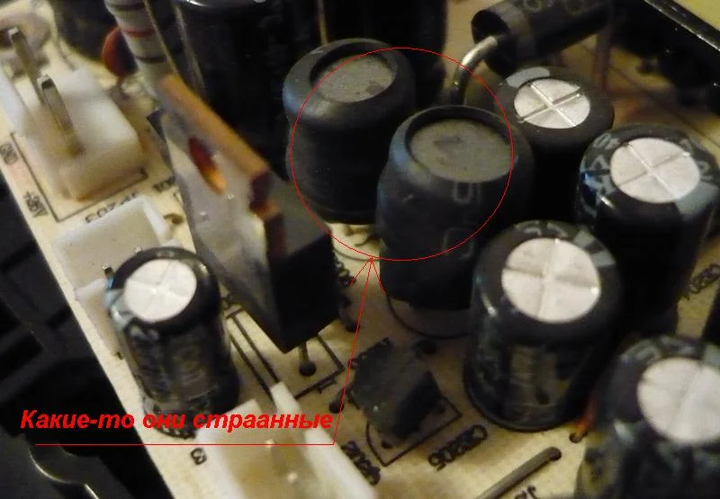

И еще: при осмотре было прекрасно видно, что там есть какие-то 2 необычных кондера (если это кондеры вообще). Они какие-то вздутые... на фото я их обвел красным. Может это быть причиной неисправности???

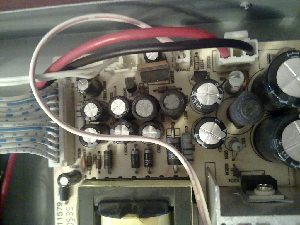

Надутые конденсаторы нужно заменить!
Смотри выходные конденсаторы по линиям 5 и 12 вольт обычно они дохнут.
это не конденсаторы

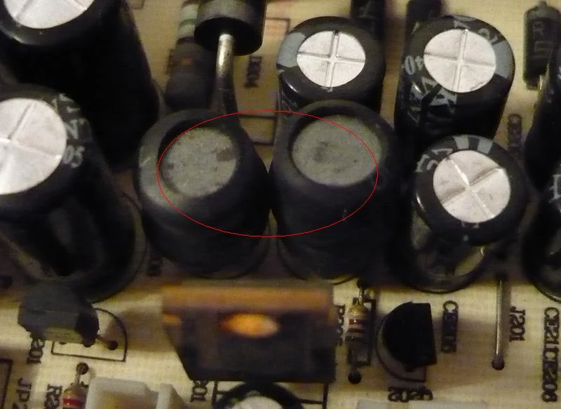

Кстати, сейчас аккуратно на милиметр отогнул эти "вздутые" кондеры, и под ними стало видно, что это не кондеры, а катушки (обозначение такое, что и на обмотках трансов). Что это за оформление такое? Впервые вижу такие катушки!!:tehnari_ru_150:

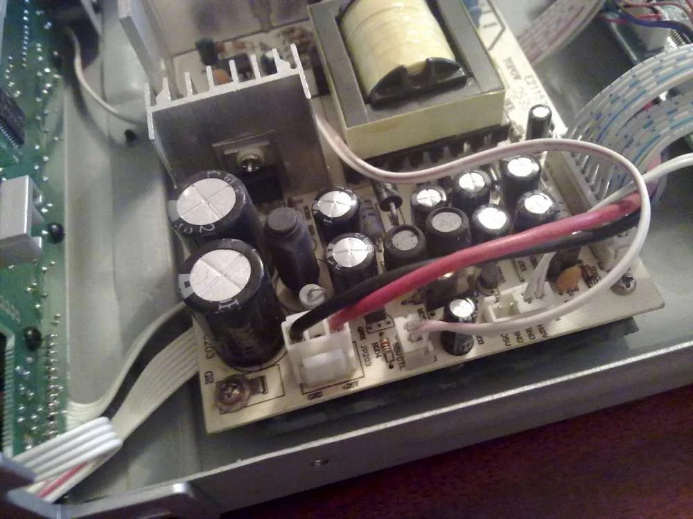

красным ты обвел не конденсаторы, это дроссели, а вот рядом с ними пара конденсаторов похоже вздутые, внимательно посмотри на их верхушки. На 2-м, 3-м и 4-м фото их хорошо видно.
Я сейчас даже картинок не вижу. :) я с сотки. Сейчас кто нибудь подскажет. Если нет то я позже гляну. :)
катушки индуктивности в изоляции по видимому-сглаживают питание в комплекте с конденсаторам. я так думаю:tehnari_ru_244:

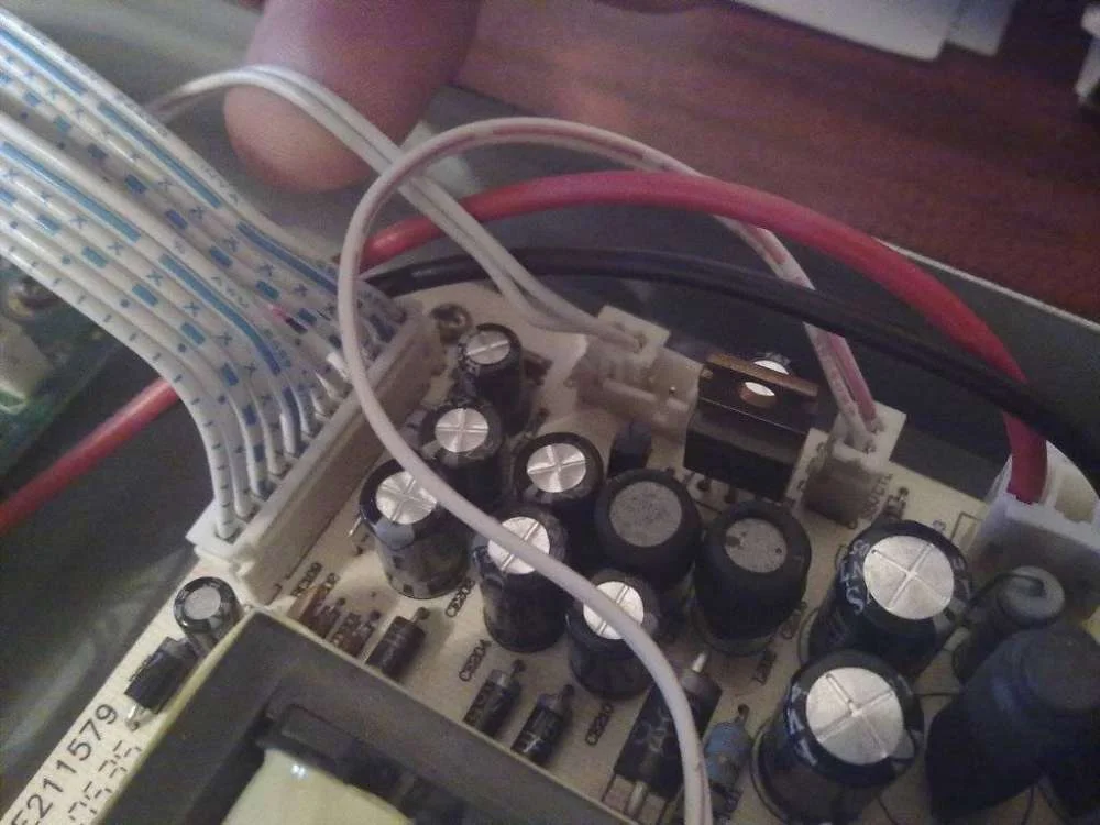

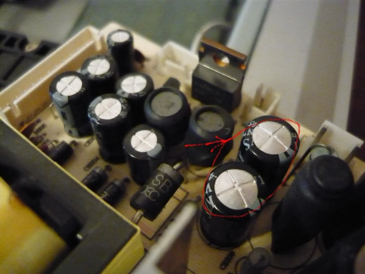

Точно!!! Вот свежое фото (простите за качество - с телефона) на 2х кондерах немного вздут верх...:tehnari_ru_860: Это может быть причиной неисправности и столь долгого включения этого агрегата???
    74.7 KB · Просмотры: 182
Это не немного, это солидные изменения ёмкости-заменить незамедлительно, возможно причина в них.
P.S. Фотик на телефоне удивил.
резкость при таком освещении и фокусном расстоянии-бомба.респект фотику! какая модель?
Про них я и говорил, заодно внимательно осмотри все силовые транзисторы и диоды на признаки перегрева.
Nokia N79:)) Вещь!!! (ксенона не хватает правда, как на N82), но все же...:tehnari_ru_854:
Как это определить? В этом случае там должно быть подплавлено??? или обуглено?
Именно про них я и говорил.
