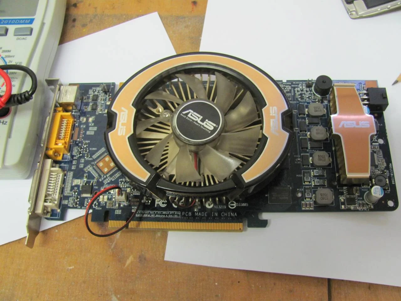

Вышла из строя видеокарта, т.е. еще что-то показывает но в отвратительном качестве. Вставил другую ( такую же, снял у внука для попробовать) - все безукоризненно.
Компьютеру 5 лет. Вопрос: стоит ли пытаться ремонтировать? И на что обратить внимание? Или сразу купить новую, стоит 49 евро?
Осмотр ничего не дал, внешне все в порядке.

похожа на ASUS GeForce 9800GT,однозначно ремонтируй,видеокарта хорошая,скорее всего проблемы с чипами память,можно попросту найти тот что сильнее всех греется и выпаять феном(паяльная станция или насадка на промышленый фен),после этого должна заработать,только видеопамяти будет меньше показывать,а так всё остальное будет нормально работать.
Прожарка чипа может продлить жизнь карте,но шанс,что она после этого будет работать 25\75%...
Просто пальцами? Есть точечный эл. термометр.
Просто выпаять и все? Или заменить?
Попробую если больше ничего не поможет.
Я бы тоже пощщупал чипы памяти и прогрел или заменил их, но у меня есть станция, а насчёт её наличия у Геннадия Викторыча не помню :)

Пожалуста, подробнее. Станция есть, покупал для замены ЭМИфильтров на НОКИИ.
Какую выставить температуру, как долго греть, ну и вообще все тонкости для новичка в этом деле.

можно пальцем,он (дохлый) даже через несколько секунд уже горячий относительно других,а раз есть нормальный *градусник* то почему бы и не воспользоваться.
после удаления(выпаивания без замены на рабочий) даже прошивать ничего не нужно,просто будет паказывать вместо 512мб например 448мб только и всего.
производительность снизится конечно ,но не значительно,а искать такой же банк памяти ,а потом шить заново биос-лотерея.

С памятью больше всего возни при снятии/посадке - очень чувствительна к перегреву.
Однако, перекатать шары можно без трафарета - это плюс!
Для работы потребуется густой безотмывный флюс (я пользуюсь FlexPlus) и шары d=0,25 (уточнить).
Начинать пересадку рекомендую по одному чипу с наименьшего номера в обозначении.
Технология простая:
- снимаем первый чип памяти;
- осматриваем шары на предмет отвала. Если обнаружены, то чип менять не надо - пересадим этот;
- уделяем с контактных площадок остатки шаров;
- намазываем поверхность чипа густым флюсом тонким слоем и выкладываем на него шары;
- соблюдая термопрофиль (указан в даташите), термофоздушной пояльной станцией при минимальном потоке воздуха оплавляем шары;
- тонким слоем наносим флюс на плату, позиционируем чип и, соблюдая термопрофиль пайки BGA, припаиваем чип;
- после остывания, проверяем результат.
После перепайки нескольких чипов появится опыт - самое ценное в данной процедуре. :)
Удачи!
Температура зависит от состава припоя. Если свинец - 180-210 подбирается опытным путем. Бессвинец - выше на 5-20 град. Но помните о том, что недогрев, как и перегрев, сокращает срок службы ИМС, т.к. увеличивает время воздействия дестркуктивных для кремния температур. Ну и конечно, не забываем о нижнем подогреве. Термостол во всю плату - самое оно. Температура низа долговременная - 120 град., кратковременная - до 180. Время нагрева низа тоже имеет значение. Точную инфу, рекомендуемого производителем термопрофиля, можно найти в даташитах на ИМС.
P.s. значения температур указаны на поверхности платы. Контролируется ИК-пирометром. Температура струи воздуха может существенно отличаться.

Всем спасибо, мы победили! Остановился на самом простом для себя вариант - пальцем выявил самый горячий ( он действительно стал горячим через 5-7 минут после включения) чип, выпаял его паяльной станцией, собрал, заработало!
Разницы в качестве картинки особо и не вижу, да и пользует комп жена, в основном для переписки и чтения.
