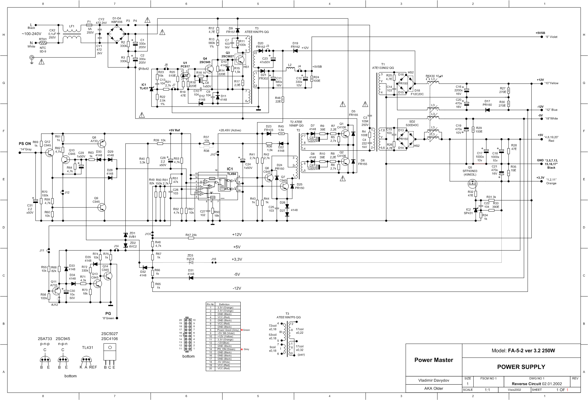

Но вот только при включении тумблера питания в районе диодного моста сверкнуло и с негромким звуком расплавился предохранитель 3А. И я не знаю почему.

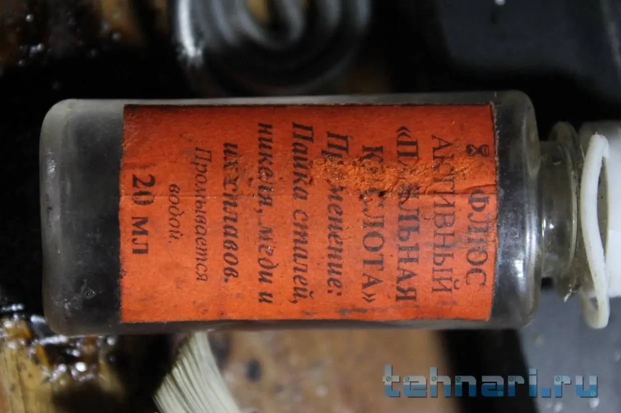

Есть два варианта - либо это из-за пролитого флюса на диодный мост (между "+" и "-" у диодов слегка подгорел текстолит),
Либо же это действие каких-нибудь уравнивающих токов, которые возникли вследствие замены одного (их два в фильтре после моста) из конденсаторов с 200V 330мкФ на 200v 680кмФ. Второй кондёр остался 330 мкф.
Возможен ли второй вариант? Схему БП прилагаю.
P.S. Как мне узреть сквозной ток? Как он себя проявит, если появится?

А вот со сгоревшим предохранителем первый вариант убирается, ибо флюс не прозвонился.
Дык я новый налил на дощечку.
то есть дело было во флюсе? И нету никаких проблем из-за разной ёмкости последовательно включённых конденсаторов? Я могу смело втыкать новый пред и включать?

Ни в коем случае!
Для начала, замените выгоревший мост (или диод, если мост сборный).
Далее мегометром ищите место утечки на корпус.
Возможно дело в этом:
Радиатор микросхемы усилителя будет подключён к корпусу без изолирующих проставок.
P.s. Флюс тут ни при чем. Он не электропроводный.
Все диоды в рабочем состоянии. Мегаометром поищу, спасибо.

В итоге - или флюс (который всё-таки проводит),
