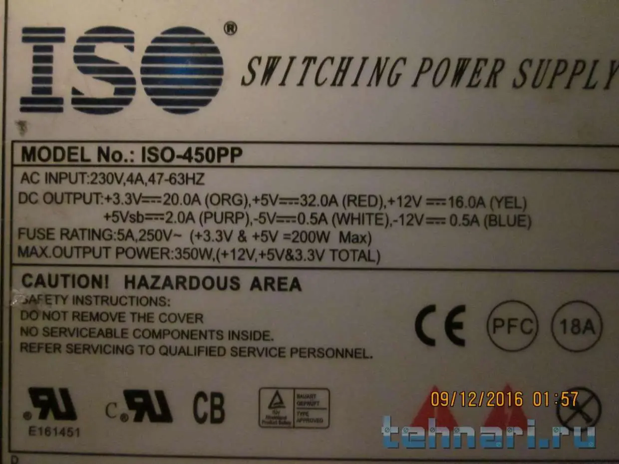

Подскажите, стоит ли менять блок питания компьютера, после того как я поменял видеокарту, добавил памяти и заменил HDD на SDD?
Имеющийся БП 350 Ватт.
Комп: Intel core 2 duo
radeon 6570 HD
4 планки памяти по 2 Гб (итого 8 Гб)
2 SSD (kingston и smartbuy)
Возникают проблемы во время установки игр на SDD smartbuy (система на кингстоне). Диск отключается, программа установки зависает. Недавно установил игру - при ее запуске вылетает синий экран смерти 0х000000F4.

Возможно. Неплохо бы проверить работу с заведомо рабочим БП большей мощности. Это может многое прояснить.
Если какой-то ноунейм китайский, то и не сомневайтесь, меняйте.
По калькулятору, приведенному на данном сайте, получается: мощность общая 275 ватт, пиковая 350 ватт (расчеты примерны)
причем заметно завышены. Пиковое в двойном стресс-тесте не более ~ 160-175 Вт по 12 В линии (в зависимости от того какой вариант 6570 у Вас). Ну и + не более 20-30 Вт в сумме по линиям +3.3В и +5В.
На калькуляторы особо внимание не обращаем. Часто завышают.
350 Вт - малоинформативно, т.к. во-первых, основная часть потребления приходится на линию +12В (поскольку процессоры и видеокарты питаются с этой линии). Т.е. важно какая отдача по этой линии. А во-вторых не все БП нормально выдают заявленное. Так что нужно уточнять модель БП.
Поменял БП на 450 Ватт. (Был ноунейм и поставил ноунейм)
Особо ничего не изменилось.
Также имеются синие экраны при первом запуске игры (возможно очень требовательная).

Фото шильдиков БП.
