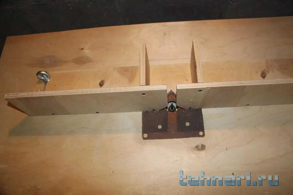

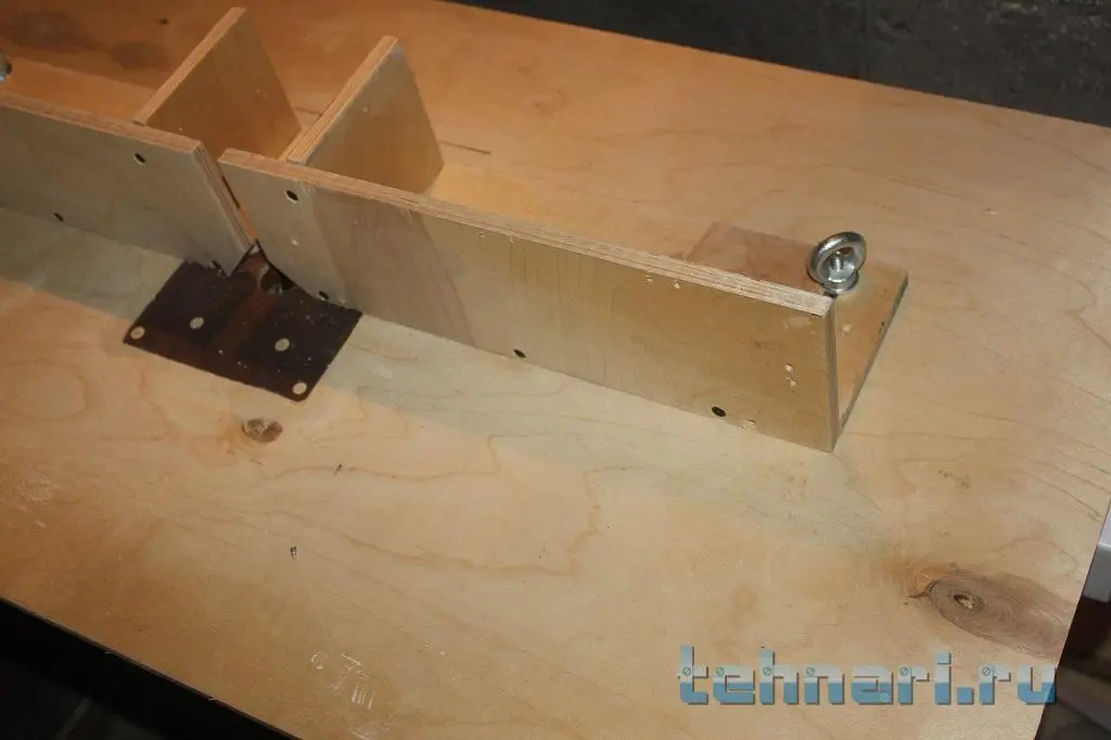

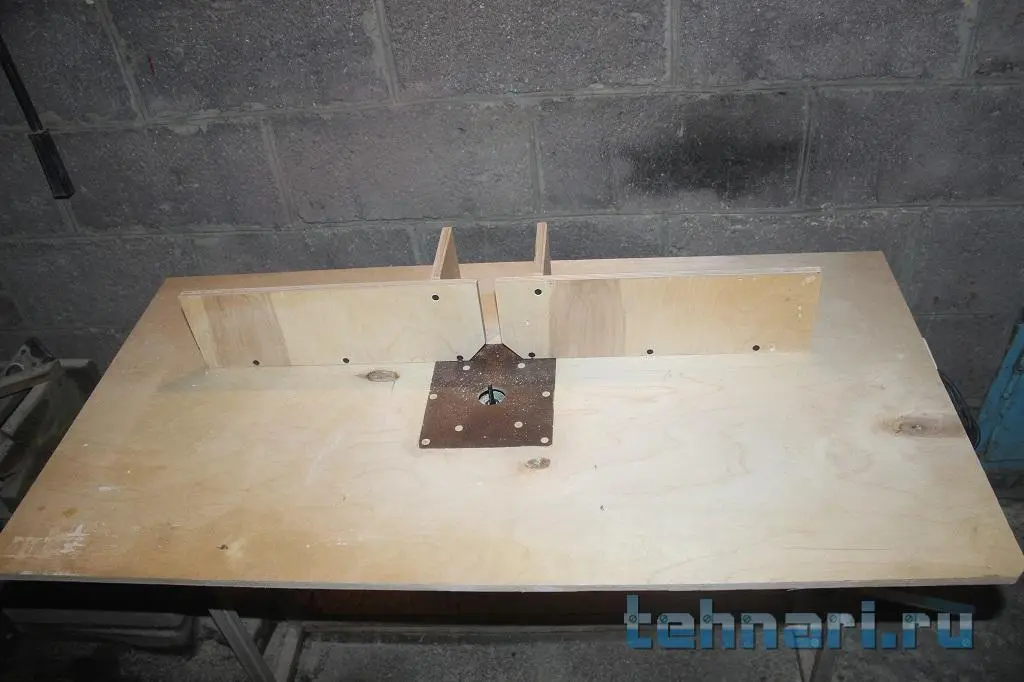

Вот так прошли мои праздники на 23 февраля давно хотел и вот, наконец-то сделал.
Школьная парта приблудилась от друзей. Сверху лист фанеры 12 мм (понимаю, что мало особенно когда захотел сделать направляйки типа Т-Слот) вставка толи текстолит, толи стеклотекстолит толщиной 6 мм.
Фрезер подошвой прикручен к вставке, а та в свою очередь к столу в заранее выфрезерованное окно заподлицо.
Упор сделан из той же фанеры 12 мм.
Перерыл весь гараж так и не нашел гайки барашки, за то попались рым-гайки как оказалось очень не плохо и даже удобно.

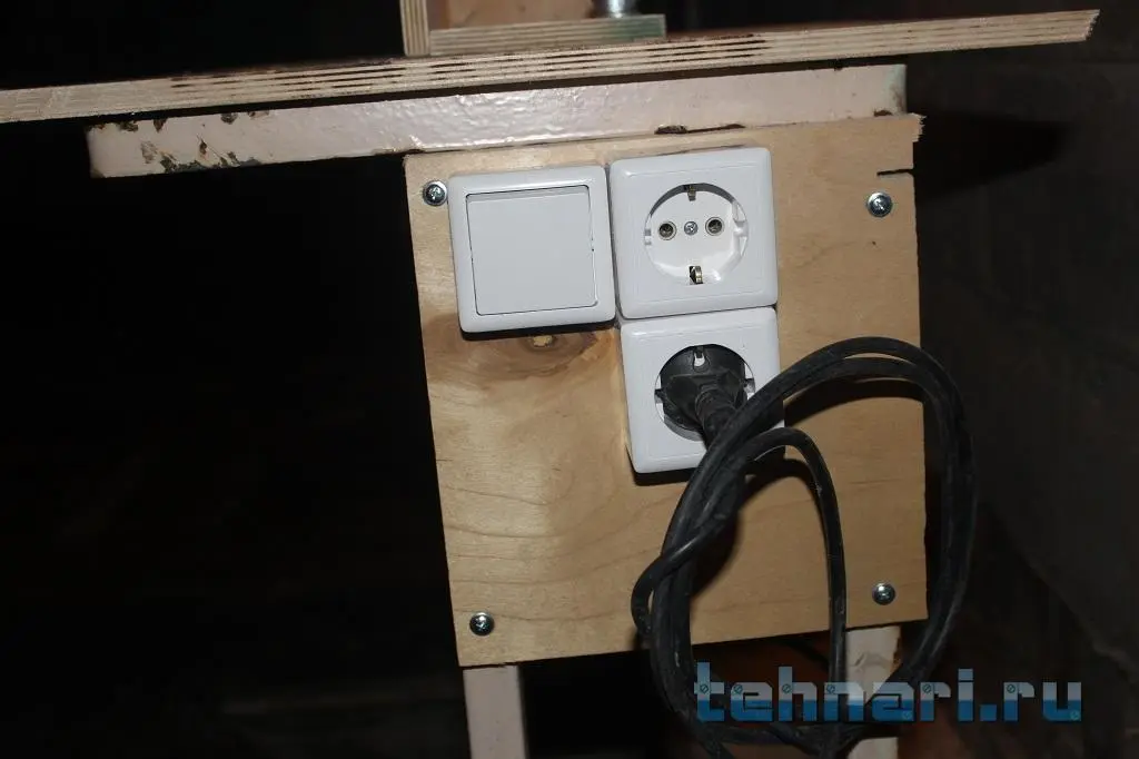

Сбоку прикрутил вставку для двух розеток и выключатель.
Так как под стол лазить не удобно включать фрезер одна розетка работает через выключатель.

В дальнейших планах место над фрезой закрыть и сделать отверстие под пылесос, а также изолировать место под фрезером, а в остальных свободных местах сделать полки для фрез, струбцин и направляющих.

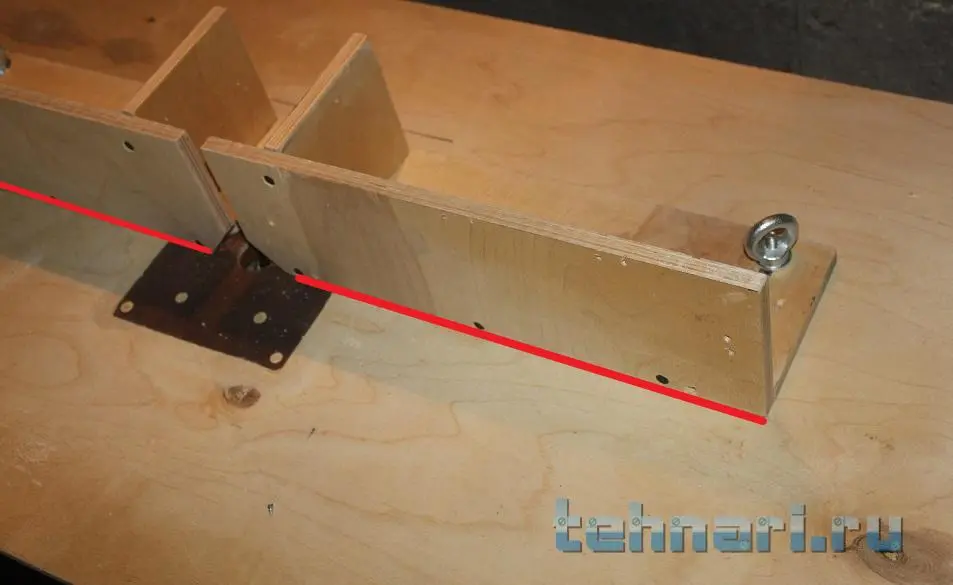

На заметку. Для того вида, в котором стол сейчас, гораздо лучше, когда между столом и передней частью упора будет зазор 1-2мм. Выделил красным.
Объясню. Даже при наличии пылеудаления стружняк с пылю будет все равно на столе. Если положить заготовку и придвинуть ее к упору, то мелкая пыль быстро соберется бугорком и не даст заготовке в плотную подойти к упору. А при наличии щели снизу, она (мусорка) просто спрячется туда. А при перестановке упора просто не забываем ее убирать.
И заодно спрошу, как планируется выставлять вылет инструмента? Лифт? Какой?
По поводу зазора спасибо! Сегодня вечером пройду фрезой под 45 градусов на высоту 1-2 миллиметра.

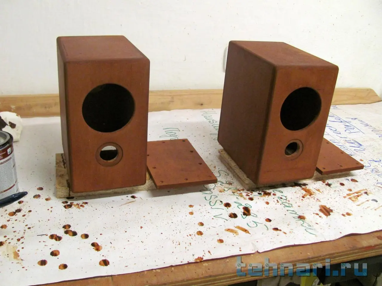

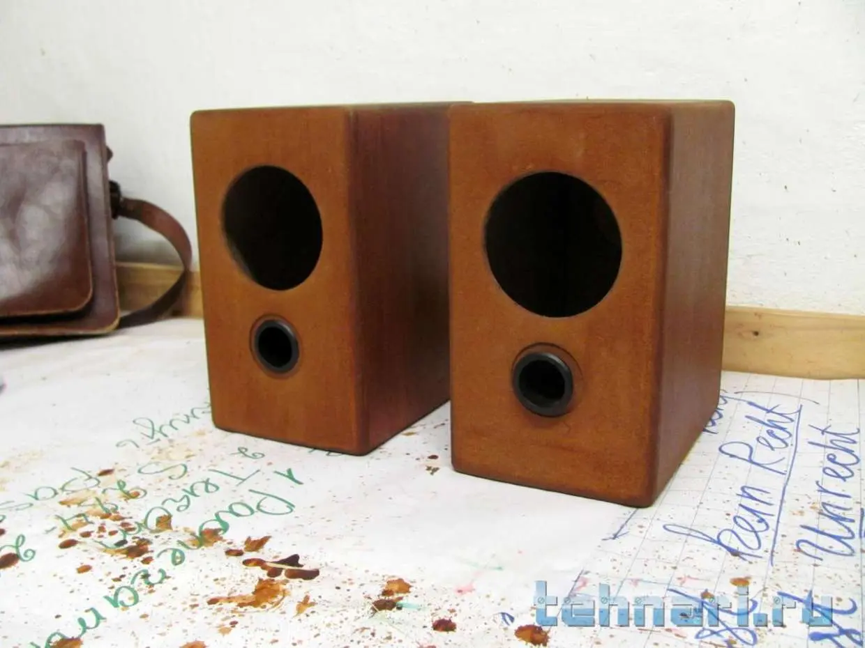

//.. теперь можно начинать заниматься колонкостроительством..// Удачи. У меня, считаю, хорошая оснастка и вот эти колоночки сделал сын приятеля ( под моим надзором!) буквально за 1 час.
    70.7 KB · Просмотры: 159
    54 KB · Просмотры: 111

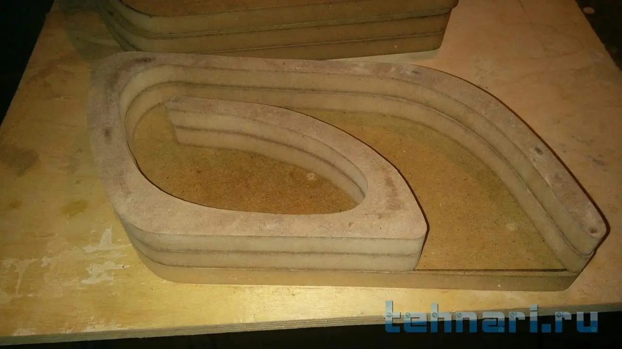

Я вот тоже под надзором KIRAS вчера фрезернул пару деталек под динамики tehnics
