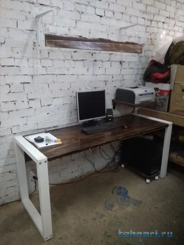

На работе необходим был стол. Рядом оказалось много дерева (отсюда и выбор материала). До нормального лофта не дотянул, сварщик оказался слишком занятым. Зато все сам, а это ни к кому и не к чему не привязан и независим. Свобода выбора и благодать.
Промежуточный итог, дабы вы видели, о чем пойдет речь
Начало: столешница. Две доски 40-50мм. Одна горбатая. Выход- пропилы и в пазы вклейка усиления

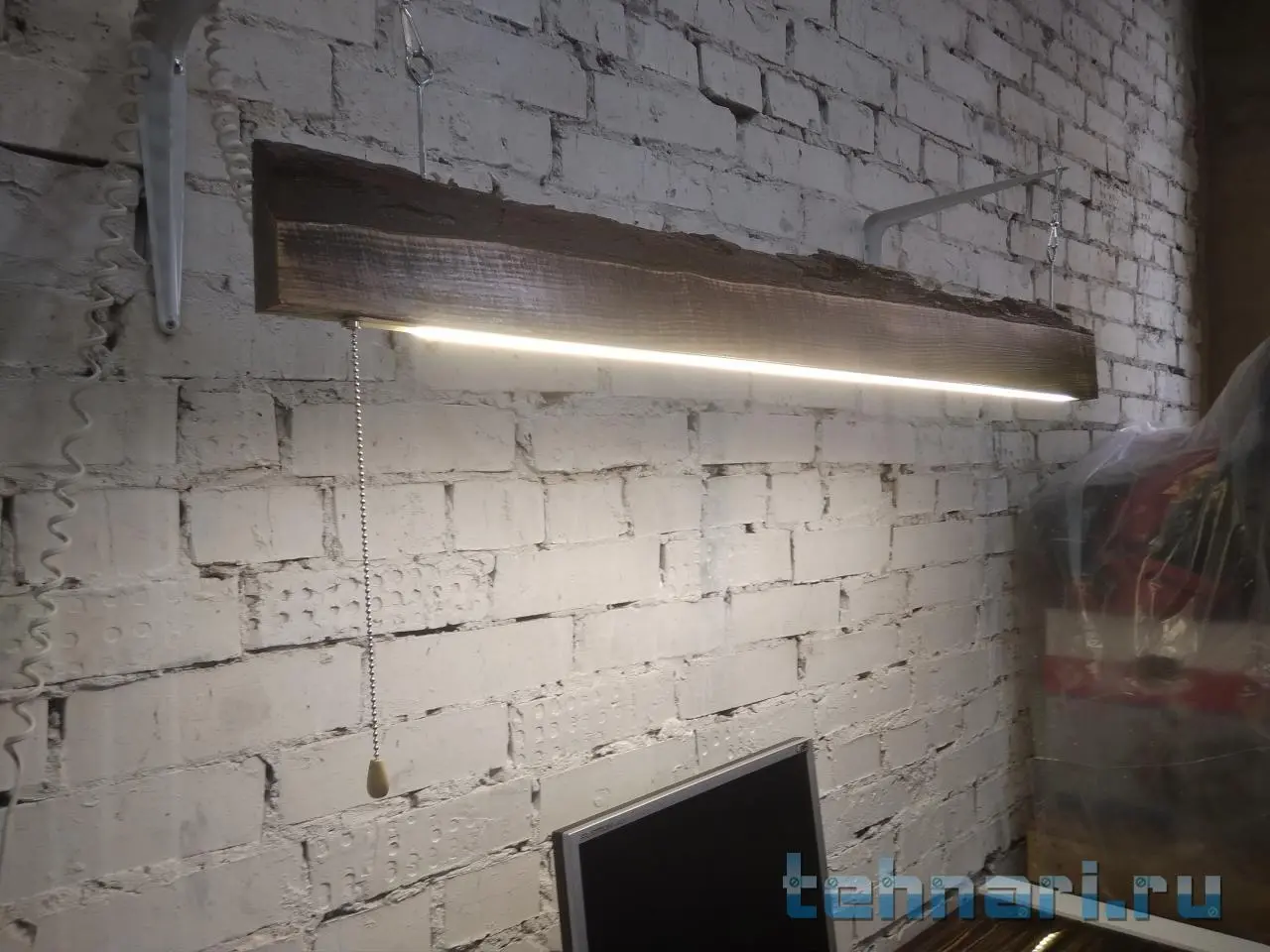

Светильник. Доска. Паз под алюминиевый профиль. Выборка под блок питания и выключатель. Крючки, карабины, менсолодержатели.

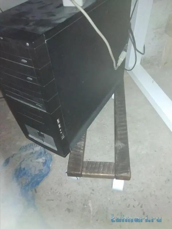

Каталка под системный блок. Еще проще- четыре бруска, четыре колеса (брызнул белой эмалью из баллончика)

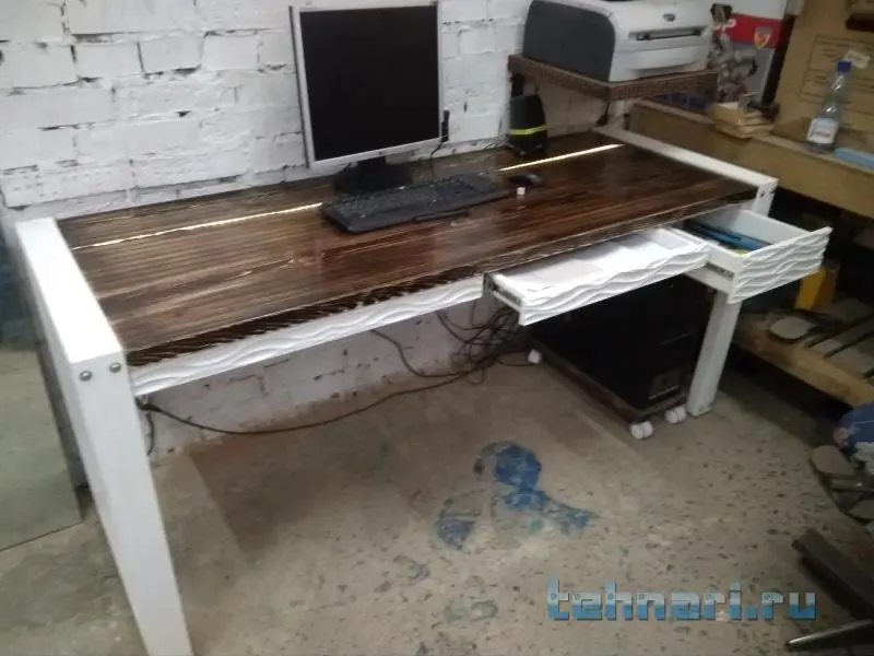

Последние штрихи. Ящики.

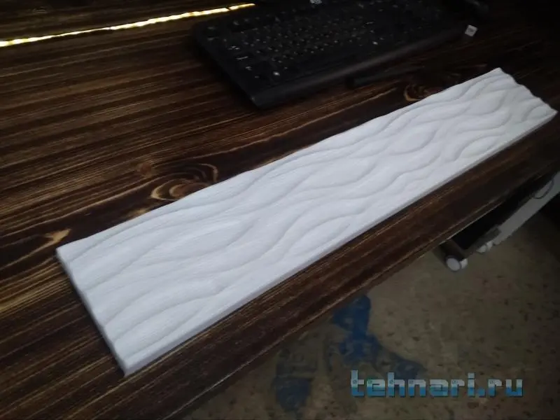

Есть чпу. Есть вакуумный пресс для фасадов. Все хотел попробовать фасады 3Д.
Немного не ту стратегию обработки выбрал. Ну уж как есть + наука.
Как итог
Дорожка из эпоксидки подсвечена лентой. Как индикатор подключения к сети. Но необычный эффект получился, лента еще немного подсвечивает под стол. Довольно интересно вышло, правда фото не передало этого эффекта.
