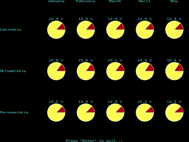

Ребят, я понимаю, что уже достали со своими диаграммами, но всё же прошу помощи.
Программа написана в паскале, состоит из основной программы (Меню) и 5-и модулей. Всё, что нужно, это создать в отдельном модуле одну диаграмму на выбор, вот они:
1. для каждого района за указанный месяц построить круговую диаграмму, на которой показать в % от дохода долю стоимости потребительской корзины и долю других расходов.
2. За указанный месяц построить столбиковую диаграмму, отражающую по районам соотношение между доходом и стоимостью потребительской корзины, столбики диаграммы расположить в порядке возрастания вычисленного соотношения.
Файлик с расширением .toh нужно кинуть в корневую папку диска C - это заполненный типизированный файл, который открывается программой. Там в таблице выводятся некие данные, их можно: просматривать / редактировать / выводить на печать. Нужно просто эти данные ещё и отобразить в диаграмме.
Ребят, я на вас надеюсь, у меня решается оценка! Сам разобраться пытался, ничего не вышло. Что угодно, но только не графика! Нигде больше мне не помогли, надеюсь только на вас!

Ну что сказать - нет, господин Редькин, не пойдет. Ни та, ни другая программы не запускаются, например, полный (первый вариант) ругается на неописанную переменную С в модуле Forma_vv, упрощенный вариант ругается еще на что-то, в общем, я повторяю условие: дайте мне В ЯВНОМ ВИДЕ файл, по которому нужно построить диаграмму. Я НЕ ХОЧУ запускать (и уж тем более отлаживать) вашу программу. Можно даже не в виде файла, а прямо здесь - колонка значений аргумента (или название, признак и т.п.) и колонка соответствующих значений функции. Всё.
Ну что ж, хорошо. Вот пример данных:

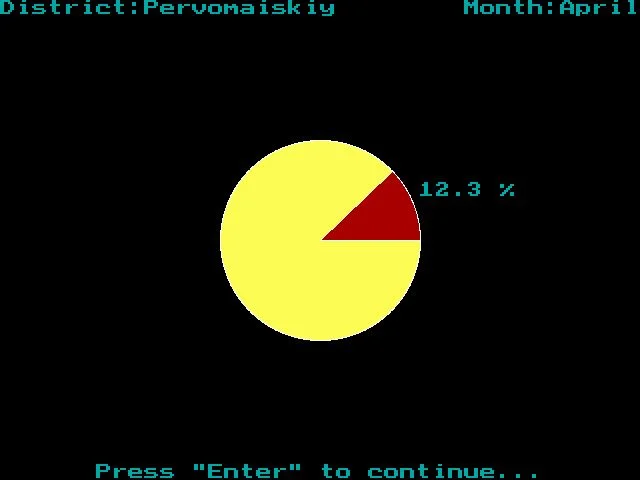

Ну вот, нарисовал. Сразу несколько пояснений:
1. Оформление в виде модуля - самостоятельно.
2. Конфигурирование процедуры InitGraph - тоже. (У меня это делается через мой запускающий модуль, "заточенный" под мои компы).
3. Английский язык в текстовой части - чтобы не возникало проблем с кодировками (я использую DOS-режим). А в графических шрифтах в моем Паскале и вовсе кириллицы нету.
4. Входные данные преобразованы в константы. Надеюсь, сумеете состыковать со своим методом хранения данных. Собственно, можно районы и месяцы оставить, как есть, а массивы доходов и корзин объявить переменными и поместить в них нужные числа, считанные из вашего файла данных. Тогда в теле программы ничего переделывать не придется. Так будет меньше всего возни.
Вроде всё.

Должно получиться так:
Спасибо за диаграмму. Вообще я про константы узнал только перед сдачей, потому что утром, не читая, быстро кинул прогу на флешку и убежал на остановку. Хорошо, что успел в "Enter the month number:" дописать оставшиеся 7 месяцев, а потом тыкнуть на 1..5, дабы оставить этот недочёт незамеченным. Константы чисел совпадали с реальными, поэтому это тоже пронесло. Наименования и количество районов, кстати, тоже не фиксированные, но я сослался, что не понимаю, как сделать по-другому. Про кодировку сказал, что не знаю как исправить, поэтому написал на английском, но мне ответили, что так и должно быть. В общем у меня получилось сдать эту диаграмму, Вы спасли мне оценку и гордость, и за это ещё раз, Огромное Спасибо! :tehnari_ru_889:
