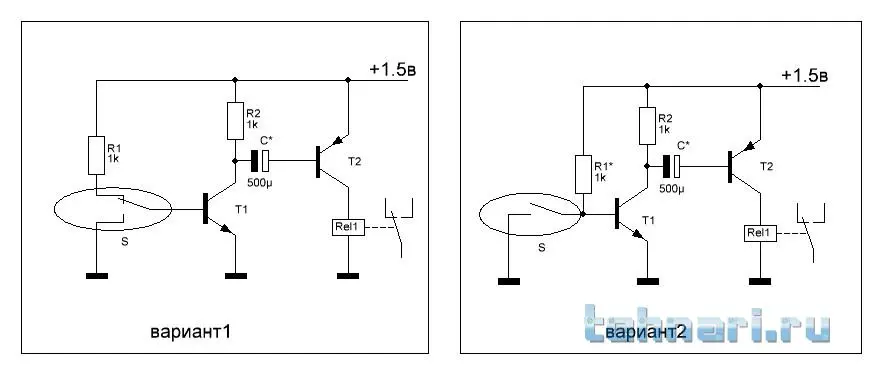

Здравствуйте!
Подскажите, пожалуйста, схему для простого сторожа, работающего от 1,5 вольт: при разъединении нормально замкнутых контактов (герконы) срабатывает механизм, который замыкает ключ на другой цепи (совершенно другой, т.е. даже напряжение разное) на 500-1000 мс и размыкает ключ. И снова сработать сможет только после соединения контактов и повторного разъединения (дверь закрыли и снова открыли)

если найдете геркон с перекидным контактом, то "вариант 1" он более предпочтителен при питании от батарейки, если питание от сети то без разницы какой вариант.
Т1 - кт315, Т2 - кт361 или их аналоги.
если "вариант 2" при питании от батарейки, то для R1* подобрать максимально большое сопротивление при котором схема будет работать(чем больше сопротивление, тем на дольше хватит батарейки)
емкостью С* подбирается время включенного состояния реле.
для 1.5 вольт подойдут реле РЭС-55А РС4.569.600-09.01, РЭС-55А РС4.569.600-09.02, РЭС-55Б РС4.569.625-09.01, РЭС-55Б РС4.569.625-09.02 РЭС-55А, РЭС-55Б пылебрызгозащищенные, герконовые, двухпозиционные, одностабильные реле, технические характеристики, параметры
