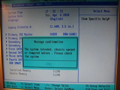

Всем доброго времени суток. Помогите, пожалуйста, новичку. Сегодня включаю комп - и вижу дату: 31 декабря 2005. Дату переустановил вручную. На БИОСе стоял пароль, он "слетел", загружается просто так. Перестал НОД32 автоматически проверять объекты автозапуска. Правда, сейчас уже проверяет. Если вырубить УПС, то после повторного включения компа запускается СЕТАП и вижу то, что во вложении. По нажатии Ок это сообщение пропадает, Ф10 Save and Exit происходит обычная загрузка Windows SP3. Есть версия поменять батарейку на БИОСе...Но при чем тут НОД, он-то почему заглючил (кстати, еще и автоматом не обновлялся при измененной дате, обновил вручную). Подскажите, пожалуйста, что это и что делать! Заранее благодарен. Да, еще забыл: недавно дата уже слетала, я ее переустанавливал, но до такой загрузки не доходило.

многие программы перестанут работать корректно без правильной настройки времени и даты.
что делать? заменить батарейку.
после замены и настройки - просьба нажать ф1 для продолжения сразу при загрузке тоже пропадет.

да 99 процентов батарейка. + пропадание времени может происходить когда полностью отключено питание пк и потом сного включить.(потому до того ты не видишь этого )

(системный блок?) - chassis
опция находится в основном в разделе healt - и просто надо поставить disable[/U
настройку - если до все го этого не менял - можно зайти в биос и нажать -"Load default seting(configuration)" и выйти с сохранением
