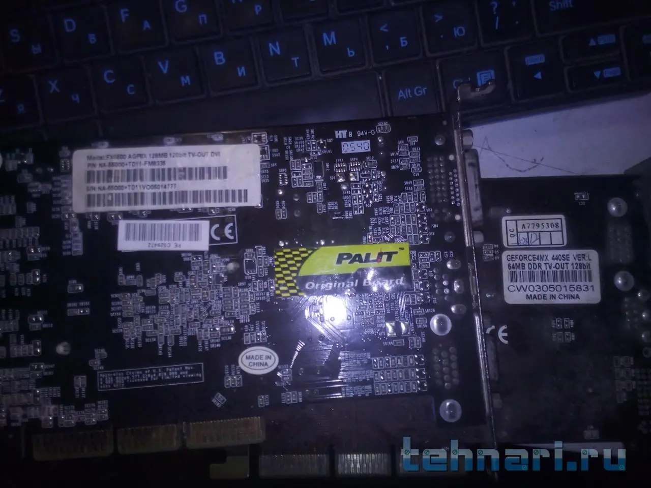

Не вставая с табуретки: FX6600 И MX440SE )))
    77.8 KB · Просмотры: 109
Где те мх440се и фх6600 относительно 3650??? ей аналог 8600. На безрыбье и рак, конечно, рыба.
А смысл в такой комп ставить карту такой мощности? :)
FX5200 за глаза в большинстве случаев.
