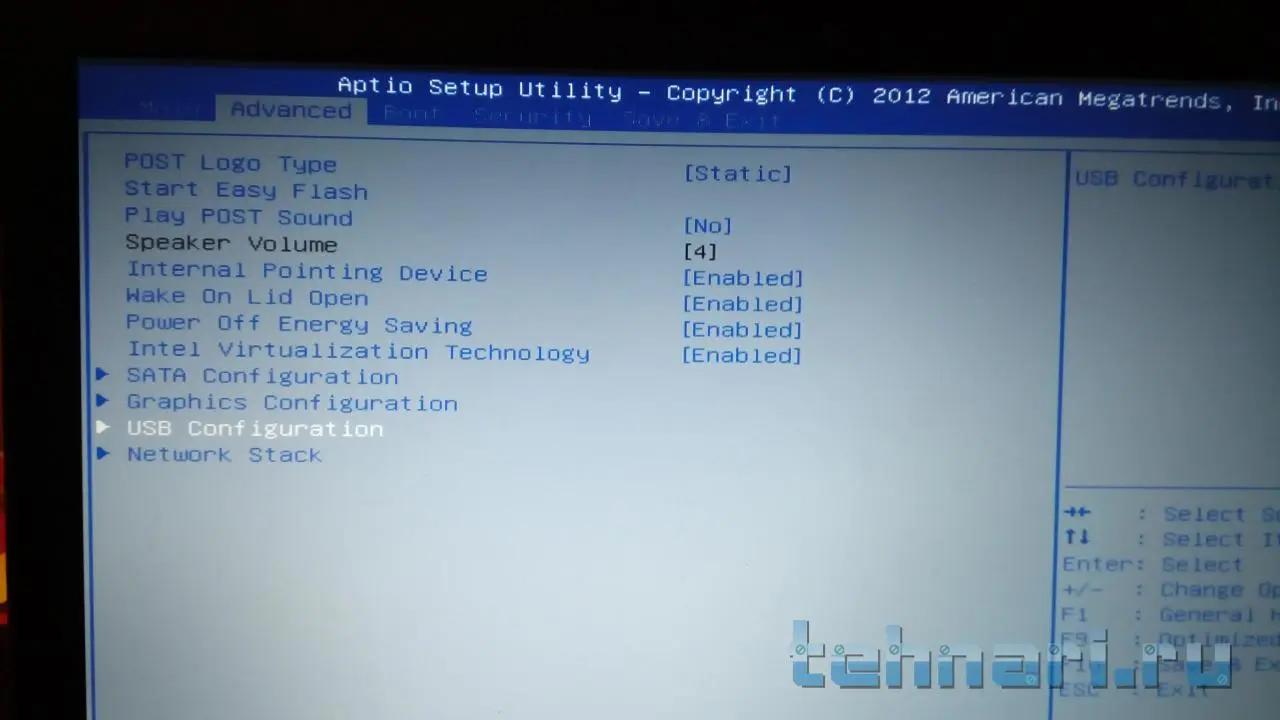

Вот так выглядит bios
Адвансед раскрой по позициям

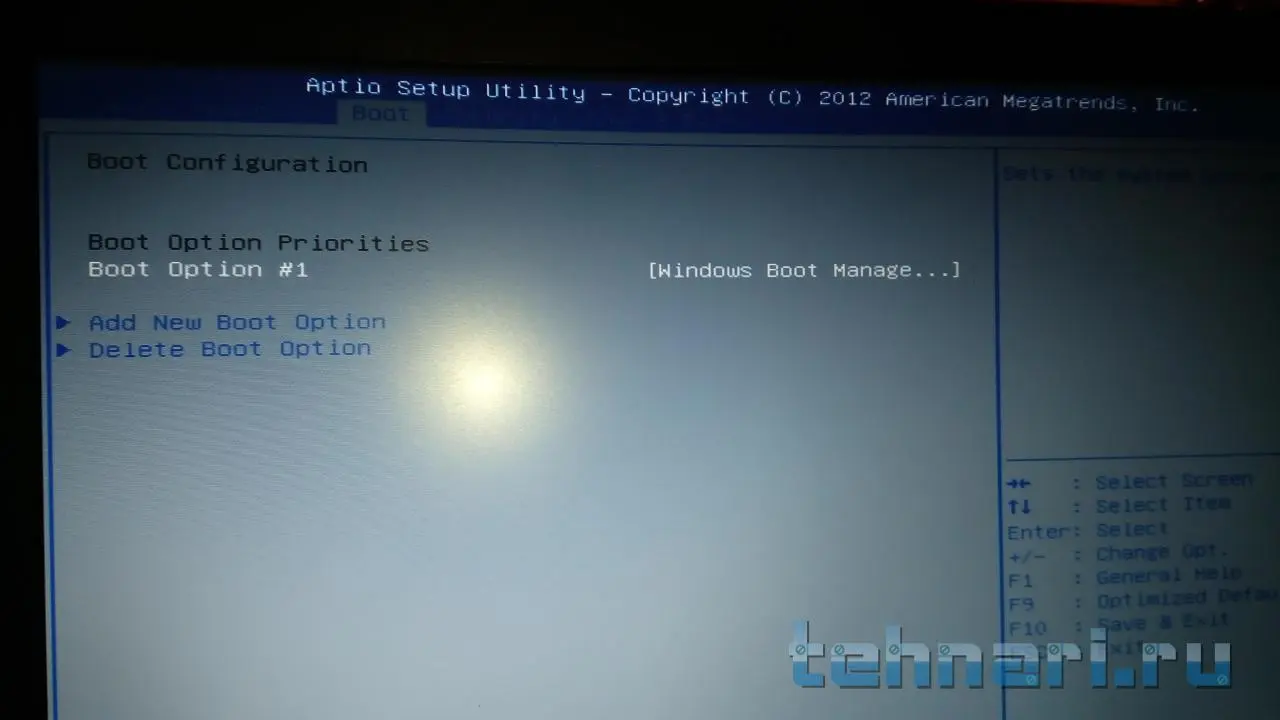

как раз пунктов отключения secure boot в папке boot нету

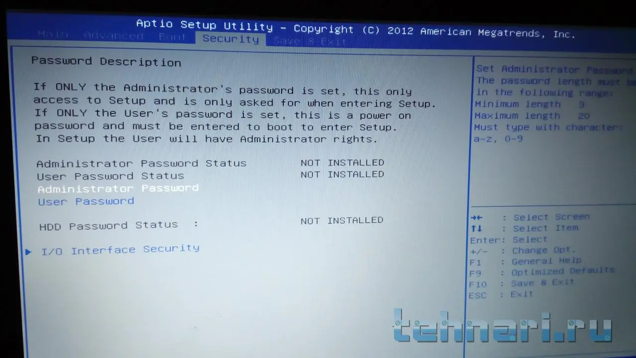

В некоторых UEFI-BIOS, нужно установить пароль на BIOS, сохранить изменения и после перезагрузки появится Secure Boot.
И где раскрытая строка юсб конфигурэйшен?

Пробовал, не появляется
Во вкладке Security -> I/O Interface Security смотрели?
7-ка была установлена в UEFI режиме? (у вас на первом месте загрузка с Windows Boot Manager). Если не в UEFI, то вероятно нужно включить режим Legacy и на первое место поставить загрузку с жесткого диска.
