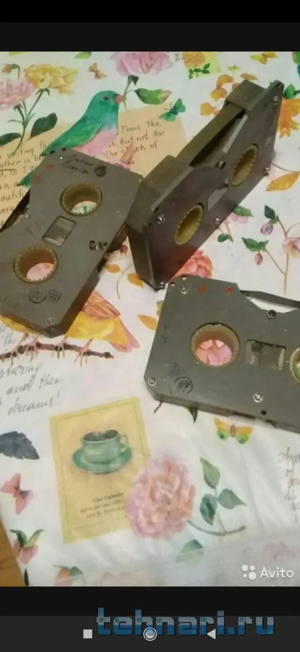

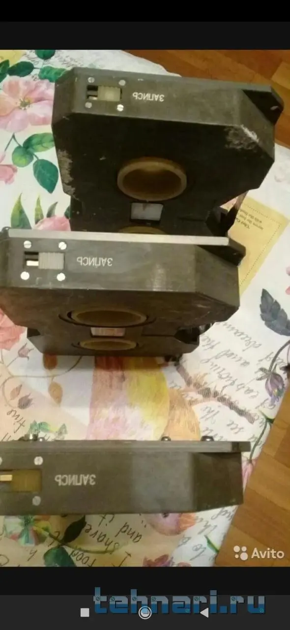

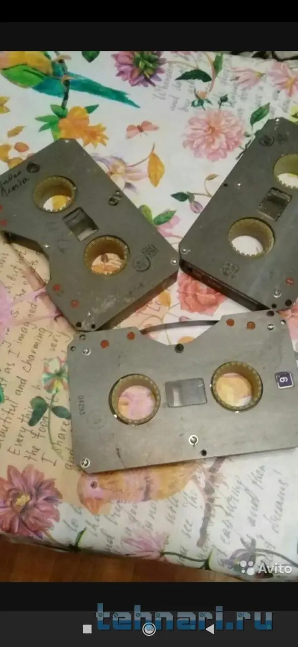

Как-то рыща по авито, наткнулся на странные кассеты.
То военные, то что-то ещë. И заголовок реалететные кассеты, с характеристиками. Спресованы из алюминия, всë. Вот помощь прошу

Это похоже на кассеты от ЭВМ, раньше такие были, еще до дискет, были и большие барабаны, мы такую ленту резали на бобинный магнитофон, отлично играло. Вот, нашел в Интернете, поиск "кассеты для ЭВМ, дало кассеты к ЕС1036. Были и другие, похожие кассеты.
Когда делаете фото, рядом положите или линейку или спичечный коробок. Тогда видно размер.

Были такие. Применялись на ЭВМ и станках с ЧПУ, предназначены для записи (и воспроизведения, естественно) микропрограм. В начале 80-х на нашем руднике такие работали на ЕС 1036.
