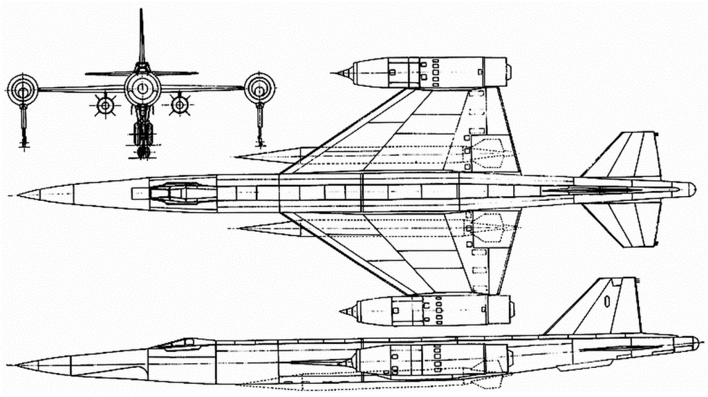

В данной теме речь пойдет о изготовлении масштабной модели (М1:72)стратегического сверхзвукового самолета-разведчика авиаконструктора Цыбина, серийное производство которого было развернуто на Улан-Удэнском авиационном заводе с 1958 по1960г.

В 1958г. завод приступил к воплощению в металл стратегического сверхзвукового самолета разведчика, разработанного в ОКБ №256 авиаконструктором П.В. Цыбиным. Самолет имел выдающиеся для своего времени характеристики : скорость до2800км/час , высота полета до 26700м, удаление от аэродрома базирования-1700км.
