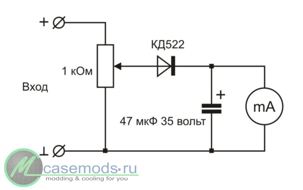

помогите с подключением стрелочного индикатора к уселителю...:tehnari_ru_837:
Индикатор от какго то старого магнитофона он стоял на уровень зписи.
Схема индикатора
пробовал я эту схему, дёргалка обычная, которую постоянно надо настраивать
Не понял, на счет постоянно настраивать? Я много лет использую эти индикаторы,
подстроечник один раз настроил и все ... :)

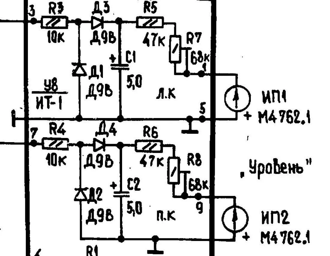

А как Вам эта схема? Просто и на уровне.
(по крайней мере это с советского 0 класса)
    74.6 KB · Просмотры: 10,131
Эту схему можно раскрутить как угодно, но смысл один и тот же, выпрямитель
и успокоитель ... :)
