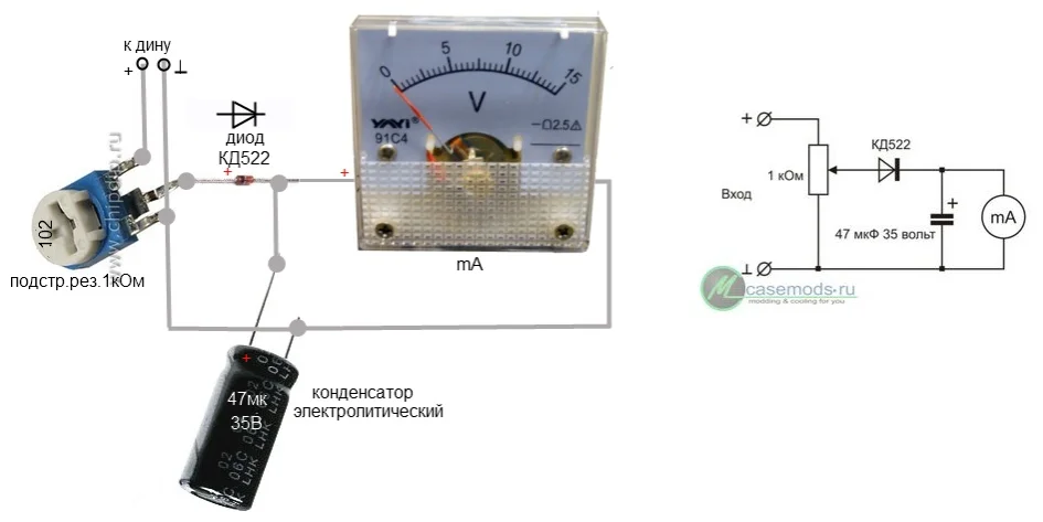

Я собрал усилок сделал корпус, но передняя панель как то скучновата и я вспомни что когда то мой дед ставил в усилители стрелочный индикатор звукового сигнала, мой дед уже все это забыл я бы у него спросил, но есть этот прекрасный форум с помощью которого я и собрал этот усилок. Так вот подскажите пожалуйста как поставить 2 стрелочный индикатора звукового сигнала т.е каждый индикатор на каждый канал, а каналов у меня 2 значит и индикаторов должно быть 2

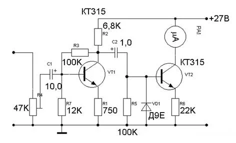

Ну вот ещё схема... Подключается ко входу до регулятора громкости - ничего сложного... Каждая схема на каждый канал..

так это я понял, а к усилителю его как цеплять?
параллельно динамику.

Вот эта схема на мой взгляд самая оптимальная и грамотная, так как индикатор подключается паралельно к входу усилителя, а значит показания индикатора не зависят от общего уровня выходного сигнала. В отличие от схемы, которая подключается напрямую к динамикам- там уровень индикатора будет менятся в зависимости от громкости усилителя. А вобще-то сам выбирай, какой вариант тебе лучше нравится
при подключении к входу нужно дополнительный усилитель собирать для индикаторов

впрочем можно и без
я такую делал, ни штяк работает, чуток изменил правда потому как питание было 12в

трудится СХЕМА с ТАКИМ самодельным аналоговым индикатором в ЭТОМ усилке
а обязательно конденсатор 47 мкФ 35 вольт? можно например 47 мкФ 16 вольт
35 вольт берется с запасом. Возьми и ты))) У них разница то 3-7 рублей в цене)))
у меня просто все детали дома есть кроме конденсатора нужного вольтожа я захотел проверить, но и решил спросить на форуме))
Потому, что у "стрелочки" есть полярность, т.е. плюс индикатора надо подключать к плюсу конденсатора
