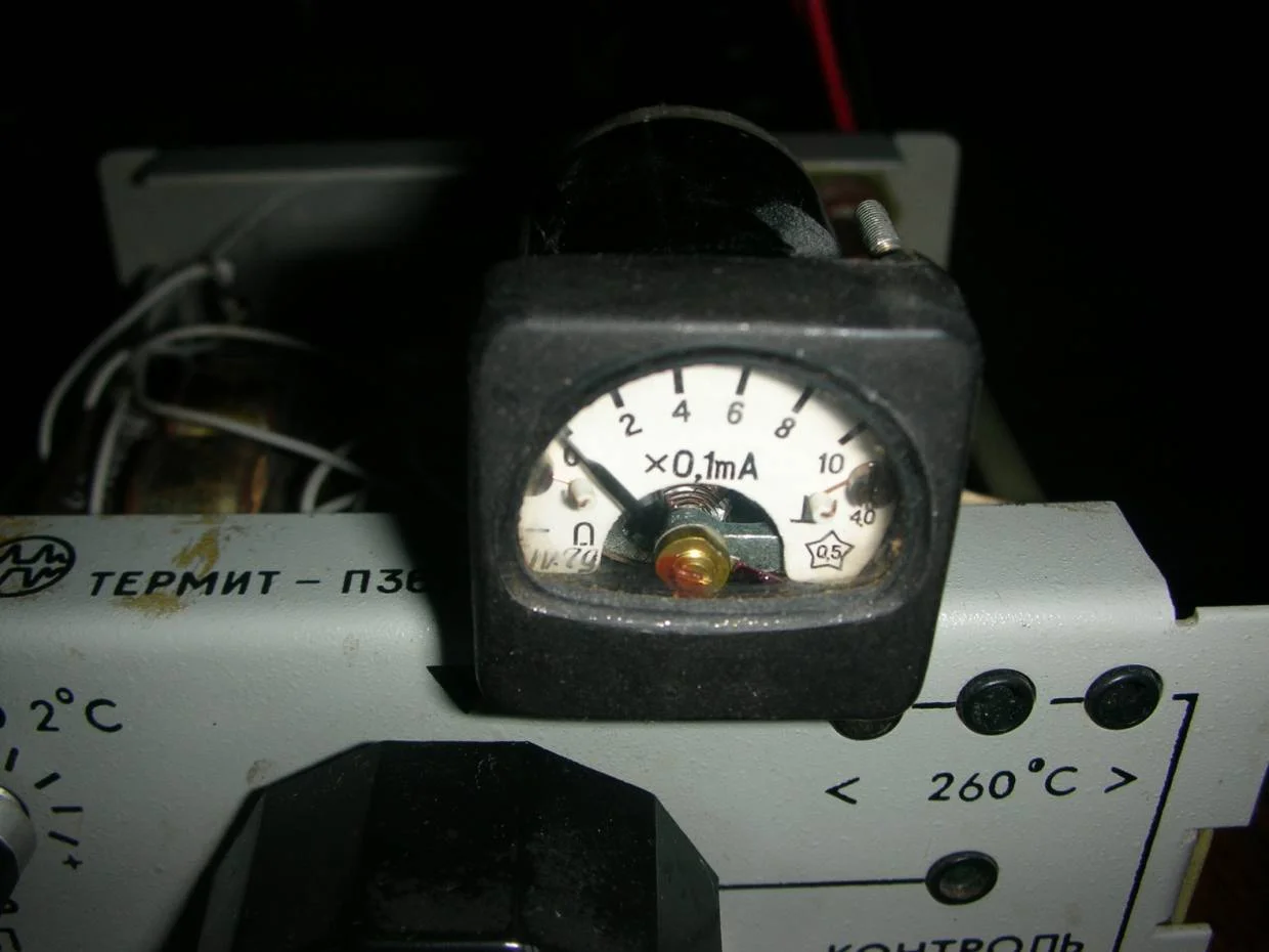

Добрый день! Обращаюсь за помощью, есть идея создания стрелочных индикаторов загрузки HDD и возможно еще чего то. В наличии есть два прибора: микроамперметр М1131(предел измерения 1мА) и миллиамперметр М1131.5(предел измерения 5мА), прикреплю фото одного из них. Если они подходят в качестве индикаторов загрузки HDD или хотя бы один из них, подскажите что нужно доработать чтобы подключить их, хотелось бы использовать оба. Сами приборы еще будут отмыты, а в корпусе приборов уже установлена подсветка из желтеньких СМД светиков с мобильного телефона.
    55.4 KB · Просмотры: 688

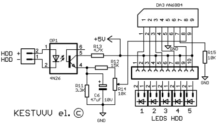

    7.2 KB · Просмотры: 2,089
Ну а подойдут эти измерители?

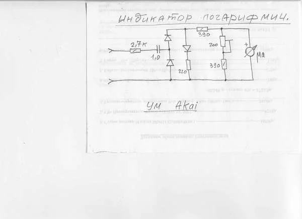

    12.9 KB · Просмотры: 2,308

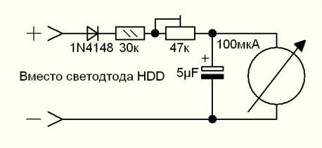

Я бы не советовал подключать какую-либо схему параллельно (или вместо) светодиоду загрузки жёсткого диска- я подобным образом сжёг часть материнки, которая подаёт сигнал на светодиод. Теперь у меня вместо мигающего светодиода- постоянно горящий (запитал от молекса)- для симметрии со светодиодом включения...Только не надо говорить про мои кривые руки- с паяльником дружу с первого класса (сейчас мне почти 40), так что необходимый опыт есть. Просто хочу предостеречь от моей ошибки.:bsod:
У других, индикатор нормально работает.
С паяльником нужно не дружить, а работать.
    31.2 KB · Просмотры: 624
Я ради прикола в конкурсе подключил простые лампочки через транзисторные ключи прямо на материнскую плату вместо светодиодов, без всяких оптронов и запитал от молекса. Ничего не спалил, просто надо думать, что и как включил. Можно сделать любой индикатор не напрягаясь ... http://www.tehnari.ru/f224/t91684/index18.html#post985653 ... :)
