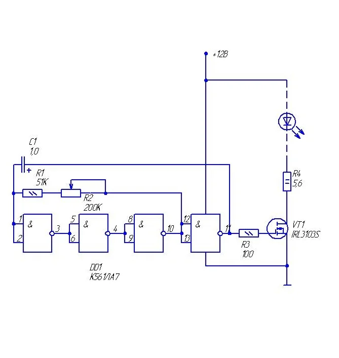

Стробоскоп на светодиодах
люди,подкиньте пару схем,хочу сделать стробоскоп,как на спецсигналах:tehnari_ru_889:
в логике особо нешарю,если можно,на простых микрухах=)
Вот схема еще проще, вместо полевика смело ставте кт972-кт973, конечно при соблюдении полярности.
    16.5 KB · Просмотры: 9,469
А почему нельзя просто подключить светодиоды, запитав их параллельно, к небольшому усилителю?
Вот схема еще проще...
А если генератор сделать вот так, то можно раздельно регулировать длительность и скважность импульсов, то есть можно получить короткую вспышку, как и нужно в стробоскопе.
