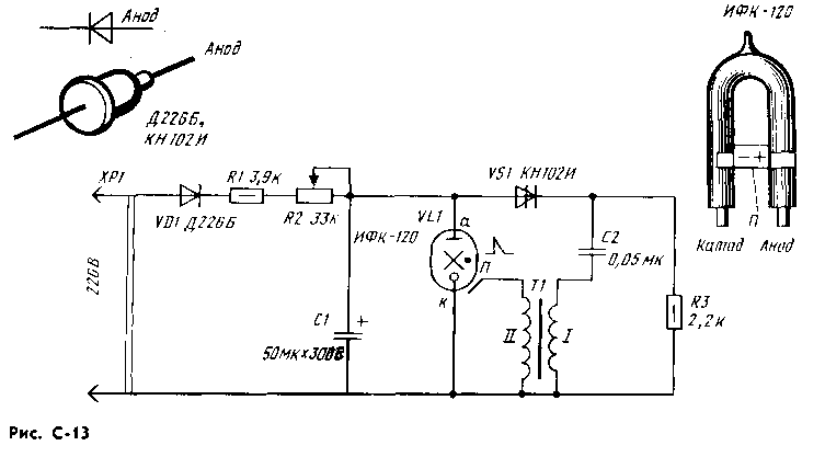

доброго времени суток всем технарям!подкинулм мне такую темку!нужно собрать стробоскоп!на базе фотовспышки от фотоаппврата!имеется плата от фотоаппарата со вспышкой,как ее заставить стробировать,и регулировать частоту пульсаций!?
:telepat: что за вспышка?
Попробуйте вот по этой схеме.

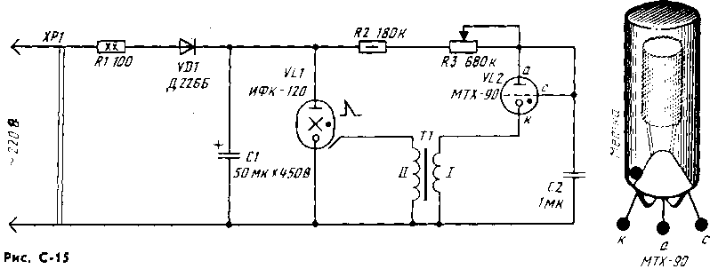

А собранный вот по этой схеме
У меня дома "трудится" уже 25 лет
(Только ИФК менялось и все)
