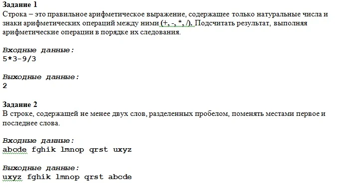

Доброе время суток)))помогите пожалуйста составить код:
Что-то мне ваши задачи напоминают задания муниципального этапа олимпиады по информатике. Попробуйте меня в этом переубедить, скажите, откуда задачки?
Общими словами о решении задач.
По первой: в Pascal есть функция преобразования строки в число и числа в строку. Для решения задачи вам понадобится в цикле вырезать из строки по 1 символу, проверять, соответствует ли он числу или знаку арифметической операции и соответственно выполнять действие.
По второй: найдите первое и последнее включение пробела, промежуточным переменным присвойте вырезанное первое слово до пробела и слово из конца, при этом параметрами для вырезки будут порядковые номера символа пробел из определенных вначале. Затем результирующей переменной присвойте новое сочетание символов, полученное путем сложения промежуточных переменных и оставшейся части исходной строки.
спасибо) это лабы по инфе 1-го курса, просто нам нифига не объясняют, к концу ноября надо сдать 8 лаб эта 5( а так же умудриться их защитить когда на зищите код получается намного сложнее:tehnari_ru_325: а с программированием я познакомился ток в сентябре(
Ну ладно, поверим. Собственно, алгоритмы решения задач расписал AlexZir, я же, так и быть, выложу сами программы. При этом сразу оговорюсь: никакие вопли типа "а мне надо без циклов!" или "без Case", или "без множеств" и прочее НЕ принимаются.
